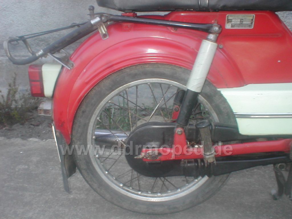

So, jetzt kommt leider auch ein Problem.
Das Hinterrad ist in letzter Zeit immer mehr (von hinten gesehen) nach rechts gewandert und die Stoßdämpfer stehen auch schräg, sowie die Estetik von hinten stimmt auch nicht mehr.
Wie kommt das?, durch die Gummibuchsen in der Aufnahme von der Schwinge, wie bei S51?
Dann ist noch eine Unschlüssigkeit, die ich gern genauer wüsste. Am vorderen Kodi sind oben solche Unterlegscheiben aus Gummi drin, unten nicht. Gehören unten auch welche rein?

Es sind z. G. nur die Silentbuchsen von den Reibungsdämpfer kaputt, und der hintere Codi etwas verzogen.

QUOTE (domdey @ 24.04.2010, 20:41)
Wenn du mir jetzt mal erklärst, was eigentlich ein Codi ist, dann könnte ich dir vielleicht 'n paar Tips geben, wie man den Kotflügel wieder ins Lot kriegt . wink.gif

Ja, Sax, ich lese es ! Da löst man alle Befestigungsschrauben des Schutzblechs am Rahmen (Nur lösen, nicht abschrauben !!!) und die beiden Schrauben, die die Doppelsitzauflage auf dem Schutzblech hält . Nun drückst du das Schutzblech nach links (oder besser macht das ein Helfer), und fängst an, die hinteren Befestigungsschrauben zum Rahmen festzuziehen . Dabei muss der Helfer immer das Schutzblech festhalten, und checken, dass das Hinterrad immer in der Mitte steht . Wen du mit den hinteren Schrauben fertig bist, machst du mit denen davor weiter . Erst am Schluss wird die Sitzauflage festgezogen . Ich setze jetzt aber voraus, dass die Spur richtig eingestellt ist . _uhm.gif
