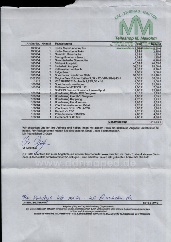

hier gehts noch weiter guckt euch mal den Betrag an!!!!
Schwalben MUSS man erhalten Sie sind ein Stück unvergessene Geschichte!!!!
ESSI ABZUGEBEN BEI ERNSTHAFTEM INTERESSE BITTE MELDEN!!!

Also das ist ganz schön frech! Neue Räder, neue Sitzbank, neue Bremsbacken und komplette Federbeine. Das sind alles Sachen, die nicht sein müssen, noch dazu Sport-Bremsbacken, die keine höhere Wirkung haben. Dafür aber einen Auspuff für 22€?!? Und eine Alukrümmermutter, wo jeder weiß, dass sich Alu auf Alu festfrisst.
Schöner Teiletauscher, nimm sie wieder mit und suche dir eine andere Werkstatt, der hat ja noch nicht mal einen Polradabzieher da!

Warum verkauft er dir 2 Kompletträder(übrigens totaler mist)und nochmal nen Speichensatz hmm.gif
Auspuff hast du doch bekommen oder nicht wieso steht der drauf krümmer auch dabei oder nicht sowie die schellen
Benzinzwischenfilter ist unsinn sowie kompletter Benzinhahn lieber den Originalen nehmen außerdem taucht ein Tanksieb mit auf wozu(bezug auf nachbaubenzinhahn)
Wozu 3mal Vergaserflanschdichtung bei der /2 kommt nur eine dichke dichtung dazwischen
Blinkleuchten hast du doch noch
Winkel und scharnier für Sitzbank war doch da sowie komplette Sitbank willer dir verkaufen _uhm.gif
Felgenband kann man von den alten Felgen nehmen
Das ist auch der hammer Original Vee Rubber reifen für 19,30 dafür bekommt man nen original Heidenau K36/1 und nicht son China Mist
Bouwdenzüge müsste man sich mal anschauen meist ist der kupplöungs und bremsug futsch alle andern gehen meist noch
Hupe brauchst du bestimmt auch nicht
Federbeine sind die denn Kaputt oder was erst dannbrauchst du die neu
Weißt du was ich denke du bist selber schuld du musst dir selber ne Liste mit Fehlteilen machen und das keinem Händler überlassen der möchte und muss doch was verdienen
Brauchst dich nicht wundern das hier Posten auftauchen die du garnicht brauchst außerdem kann er nicht wissen was du noch hast und was verwendbar ist woher auch er hat die Schwalbe ja nicht zerlegt
Deshalb gehst du jetzt alle Posten durch und schaust ob du das entsprechende Teil hast und ob es noch verwendbar ist und schwupps beträgt die Rechnung nur noch 200€
Gruss
Dirk

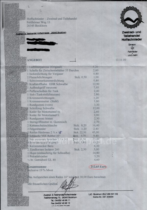

Der Witz ist der Mann war ja hier hat die Teile sich angeschaut und danach die Liste gemacht....
Wir haben uns auch schon gewundert das da Posten draufstehen die wir gar nicht brauchen. _uhm.gif
Ich mach das jetzt anders ich hab noch einen im Net gefunden da ruf ich morgen mal an und werde mich mal mit dem unterhalten dann mal hören was der sagt.
Wäre doch gelacht wenn wir die Rechnung nicht halbieren könnten...

ich finde, das trifft meine vorher erstellte Liste schon sehr genau laugh.gif
Lass dich nicht verarschen. Wenn du für die Optik 2 neue Räder willst, kostet es natürlich etwas mehr, aber mach nicht alles neu! Ich schließe mich der Meinung an, dass du selber schauen musst, was neu muss. Notfalls schau mit der Schwalbe bei mir (oder der Oldenburger Schwalbenfreunden) vorbei und du wirst ne ehrliche Meinung bekommen.
Viele Grüße
ramirez

zu 80 % hattest du Recht mit deiner Liste ich war heute bei nem andern Teilehändler und der ist die mit mir durchgegangen.Etliche Posten haben wir gestrichen.
Nun will er mir eine neue Liste erstellen und sie mir dann zukommen lassen.
Achja statt diesem China-Billig-Mist bekomme ich org. Heidenau-Reifen.
Bremsbacken fallen weg.
Rollenkette fällt auch weg.
Statt Speichensatz sowie Speichenräder werde ich nur die Felgen neu speichen lassen.
Federbein und Sitzbank ist auch gestrichen.
Zündschloßabdeckung brauch ich auch nicht.
Überwurfmutter gibts aus Stahl.
Tanksieb muß auch nicht sein.
TSM 0.3.0-1(wasn das??????)
Schaniere für Sitzbank und Sitzankschloß-winkel sind in der Garage
Blinkleuchten hab ich auch noch.
So nun warte ich auf Post.

Na siehste geht doch
Bei den Felgen gleich mal bisschen Polieren wenn sie eh schon ausgespeicht sind
Mit dem Tanksieb ist eben so ne sache hast du den Originalbenzinhahn gehabt dort gehört ein sieb oben dran zweckmäßig ist es aber auch gleich die Vierlochdichtung,Wassersackdichtung und Tankanschlußdichtung mit zu erneuern
Mit den Federbeinen musst du auch schauen unbedingt die Hülsen mal entfernen machmal sind die undicht und somit defekt dann brauchst du neue
Sowie schau nach den Bouwdenzügen sind die aufgedrieselt unbedingt wechseln
Neue Kerze und Stecker schadet nicht sowie Gummiteile sind meist auch Rissig
Gruss
Dirk
Du Kannst sie gerne Testen
Sie sind die allerbesten
Aktuelle Besitztümer:
Star Bj73 Patinamoped
Star Bj72 Liegt zerlegt rum
Star BJ73 Teileleiche
SR50C BJ86 Im Alltagsbetrieb
ES250/0 Bj58 Viel Arbeit
Neuzugang:
Geschrieben am: 10.11.2009, 23:48
Bei den Federbeinen reichen dann aber neue Stoßdämpfer, dann sparst du 20€. Die Kette hätte ich erneuert.

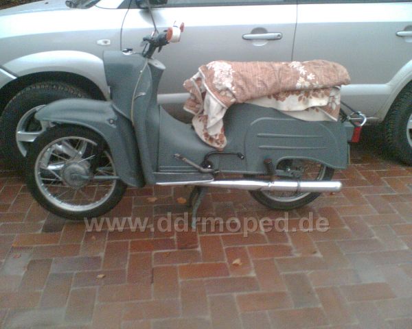

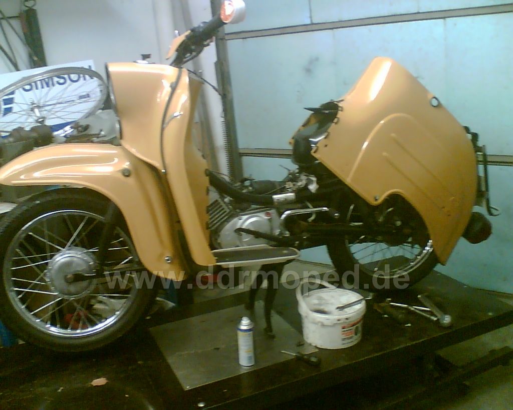

Also dieses matte grau ist ja auch nicht mein Fall... und ein schwarzer Rahmen? ermm.gif Naja, nicht unglaublich wichtig, aber als "professioneller" Simsonschrauber... rolleyes.gif

Die graue auf den oberen Bildern ist ne KR 51/1. Kannste an dem Auspuff auf der linken Seite und dem eckigen Rücklicht sehen.
Die zweite (und auch deine) ist einer KR 51/2. Unter anderem an dem Auspuff rechts und dem runden Rücklicht zu erkennen. Außerdem ist die Lenkerabdeckung schwarz, der Rahmen hellgrau, die Schwingen schwarz, der Lampenring schwarz und der Spiegel rund. Mehr fällt mir gerade nicht ein.

Sooooooooo meine Lieben guckt malwas heute in der Post war....
Ich sage nur GEHT DOCH!!!(und die Sachen werde ich auch bestellen und zwar bei IHM und nicht bei dem andern)
