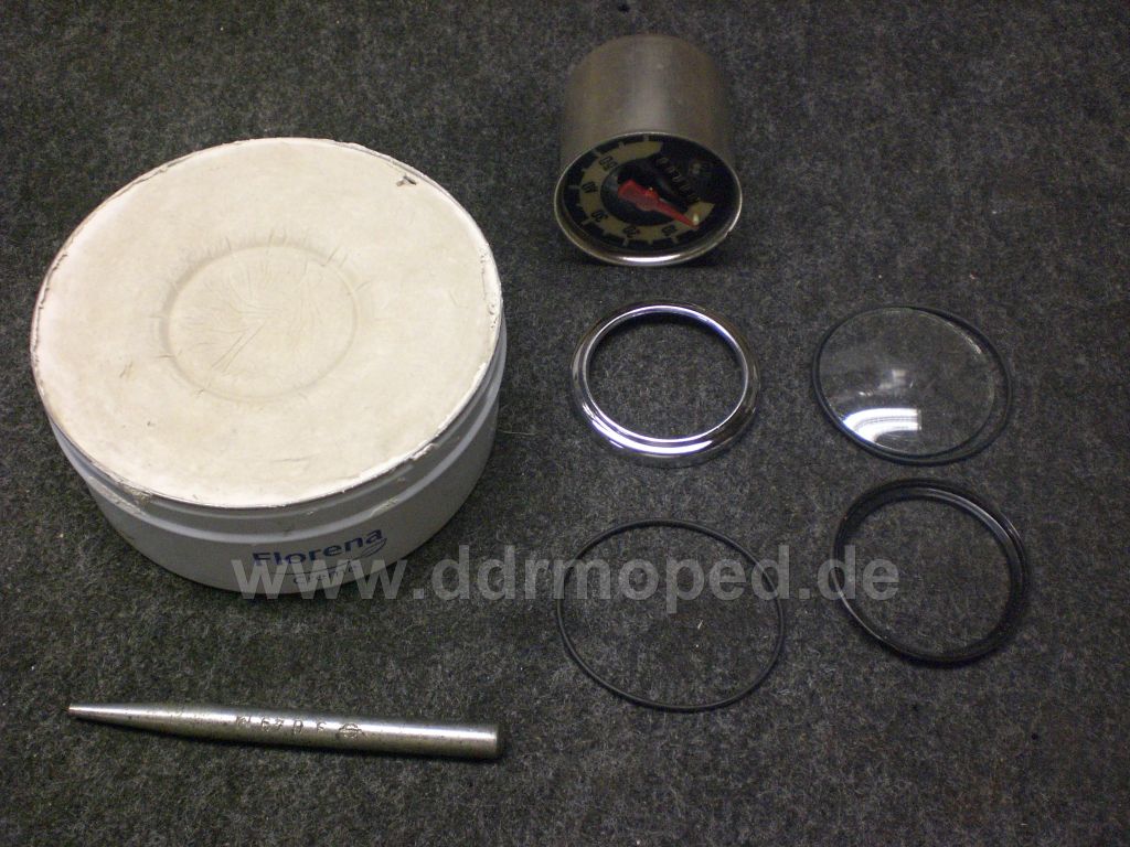

Ich bin auf der Suche nach einem Chromring für mein runden 1962er SR 2 E Tachometer.
Alle die ich bisher finden konnte, hatten nicht die gleiche erhabene Form, sondern sahen eher wie die eines S 50 Tachoringes aus.
Woher bekomme ich so einen Ring mit identischen Kanten, wenn man von oben drauf sieht ?
Würde mich sehr freuen, wenn ihr mir helfen könntet.
Der im Ersatzteileshop von DDRMoped schaut mir auch nicht so aus, als ob er genau die gleichen Abmessungen hat, abgesehen vom Durchmesser natürlich cool.gif ...
Vielen dank!

schau mal hier, da gibt es den gesuchten Ring.
http://oldtimer-dienst-engisch.de/product_...026d26b22ac24bc

Moin moin,
der von Herrn Engisch ist der Einzige welcher dem Original sehr nahe kommt zumindest von denen die ich bis jetzt gesehen habe.
schönen Gruß Tony

Danke für eure Antworten !
Warum müssen Nachbauten nur immer andere Maße haben, als das Original, das verstehe ich einfach nicht.
Alles nur halbe Sachen...
Am Besten wäre wahrscheinlich den Chromring neu zu vercromen.
In wie weit unterscheidet sich der Ring genau von Engisch, die Kante hat einen anderen Anstieg und sieht anders aus oder, auf den Bildern ist das schlecht zu erkennen.
M.f.G SR1-Pilot
Martin
mobiler4
Geschrieben am: 12.01.2011, 20:59
Beiträge: 5298
Mitgliedsnummer.: 1733
Mitglied seit: 15.12.2008
...erst einmal mußt Du den Alten heil runter bekommen und wenn Du die Gurke dann neu verchromt anbaust platzt Dir der Chrom ab. ohmy.gif
Ich sag Dir nimm den Engischring der ist gut thumbsup.gif Wenn der Aufgebaut ist entsteht ja eine neue Kante dann sieht das schon anders aus wink.gif
schönen Gruß Tony
schönen Gruß von der Küste
Tony

QUOTE (SR1-Pilot @ 12.01.2011, 16:43)
M.f.G SR1-Pilot
ganz einfach, es gibt 2 Tachodurchmesser, das würde heißen, 2x Werkzeug bauen lassen. dafür werden aber zu wenig Ringe gebraucht
