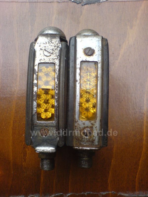

ich habe hier noch eine weitere Pedalvariante. kann einer mehr zu der linken sagen??

Die Pedalen wurden ja genau so, wie sie am SR2 waren, an fast allen Diamant ausn 50ern bis Anfang 70er Jahre gebaut. Von daher kanns gut möglich sein das das so eine End 60er Jahre Pedale ist. Die allerletzen Pedale in so einer Chromfasung hatte ja dann auch Plastereflektoren bekommen.

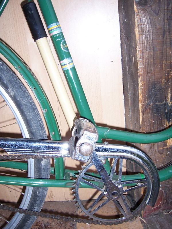

Erstmal ein Beweisbild: Diamant, Bj1962, bis auf Kettenschiene, Schläuche und hinteren Mantel abselut orginal. Und das ist nicht nur Zufall dass die dort dran sind, ein 57er Diamant von mir hat diese, hatte mal ein 58er mit den selben Pedalen und am Mittwoch habe ich noch ein Diamant ausn 60ern ausgeschlachtet, was die selben Pedalen auch hatte.

Und des Rätsels Lösung ist Wolfgangs Vermutung: es gab doch verschiedene Hersteller.Also wird man bei Simson den Hersteller gewechselt haben müssen, warum auch immer. Die mit der verschraubten Kappe sind Marke WEB. Desweiteren hab ich in meinen Kisten noch die Marken SEW und Infesto gefunden. WEB hatte aber auch noch zwei Versionen mit aufgesteckter Kappe gehabt.( eine davon könnte die Rechte auf Gringos Bild sein, erkennt man nicht richtig)
Die Linke auf Gringos Bild ist Marke SEW.

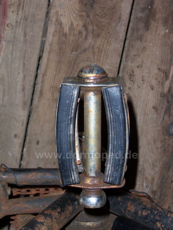

Die von Infesto sehen so aus: Links Infesto, rechts eine andre der Marke WEB

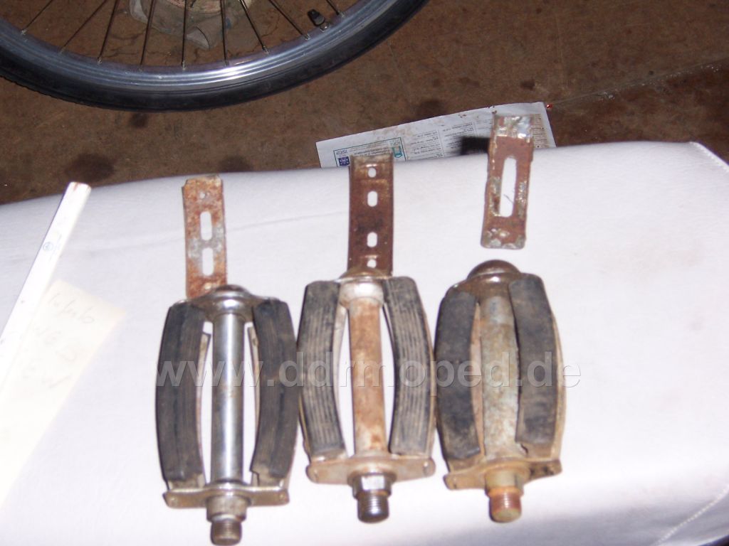

Habe mal ein Vergleichsfoto gemacht.
Links Infesto, mitte WEB mit großer Staubkappe und rechts SEW.
Was auffällt ist, dass es erstmal 2 Verschiedene Pedalgummis gab. 1x mit schmalen Rillen und einer leichten Erhöhung und 1x mit breiten Rillen. WEB hatte beide Versionen. Andere Sache ist, dass die Platten, die den Gummi festhalten auch verschieden sind (Ich sehe grade, habe die Linke und die Mittlere vertauscht)
Die Linke Platte hat Gewinde mit 2 großen Fenstern, was zur Marke WEB gehört, egal welches Modell der Firma. Die Mittlere Platte hat 2 kleine Fenster und gehört zu Infesto. Dort ist kein Innengewinde drin, sondern je 2 Wülste, die eine 4-Kantmutter festhalten. Rechts gehört zu SEW, hat ein großes langes Fenster und hat wieder Innengewinde.

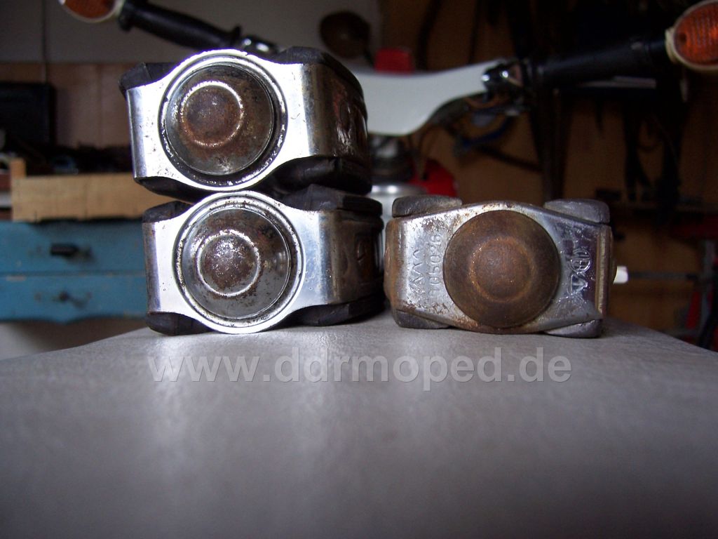

Hier ist noch eine WEB mit kleiner Staubkappe
