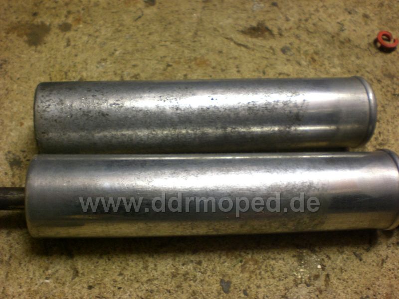

Mal kurz zur Erklärung: Wenn du 'Bauxit' aus dem Alu raushaben willst, dann haste kein Alu mehr. rolleyes.gif 'Bauxit' ist simpel gesagt das Erz, aus dem das Alu gewonnen und hergestellt wird.
Die kleinen Einschlüsse im Aluguss sind sogenannte 'Lunker'. Diese sind fertigungstechnisch nicht, bzw. schwer zu verhindern. Um diese wirklich komplett raus zu bekommen müsstest du die Teile so weit abschleifen, bis diese verschwunden sind. Das Problem ist, das auch unter der Oberfläche sich solche Lunker befinden können.
Das Beste ist, einfach das Gehäuse mit den bekannten Mitteln schön aufpollieren, das passt dann schon... thumbsup.gif

Du sagst die sind fertigungstechnisch nicht zu verhindern, aber das ensteht doch erst nach einiger Zeit ( also nicht doch Aluoxid/meinen wir schon das gleiche?).
Sieht schon unschön aus so ein fleckiger Motorseitendeckel.
Ich habs anfangs mit Stahlwolle versucht, dann später mit 240er/600er Schleifpapier, hat sich nix verändert. Habs dann gelassen, zuviel will ich da ja nicht wegmachen.
Aufjedenfall siehts genausoschlimm aus wenn mans mit Elsterglanz oder Never Dull poliert hat...

Hier mal das was ich meine mit den schwarzen Kratern.
Könnte übrigens heulen, auf den Bremsen steht 11.12.63 cry.gif N halber Montag länger und ......
Ich errinere mich gerade daran
Letztens war ich bei unserem xxx alias David und der hat mir erzählt das es die Stossdämpferhülsen anfangs aus stahl gab welche an seinem Spatz verbaut sind
Diese Infos hatte er glaube ich vom Concord bekommen
Denn es sieht gar nicht aus wie Alu was du da hast denn das sind ja richtige Rostkrater wies nur bei eisen,stahl usw vorkommt
Vielleicht weiss ein anderer mehr
Gruss
Dirk

Also normalerweiße ist das schon Alu, unterschied merkt man ja schon.
Die Stoßis sind BJ 63.
Diese Krater hab ich z.b. auf dem Alugussdeckel, vom Motor auch. Die gehn einfach nicht raus, deswegen die Frage mit Sandstrahlen.
Rost ist das nicht, weil der wäre nicht schwarz.

Also bei meinem KR50 war es der gleiche Fall... Sandstrahlen ??!! Ja und Nein?? ich hab meine Hülsen so gut es geht aufpoliert wie es nur geht.. Die kleinen schwarzen "Pickel" leißen sich bei mir gut mit einer weichen Kupferbürste gut entfernen..

ja die Info war von mir.
Diese Stoßdämpfer kenne ich aber nur vom 64er und 65er Spatz wobei hier auch nicht sicher ist wann genau welche Ausführung verwendet wurde.
Fest steht das es diese unteren Hülsen neben der Aluvariante auch aus verchromtem Eisen gegeben hat. Die Eisenvariante ist Goldstaub...
Aber ob das schon am KR 50 verbaut wurde??? Eher nicht...
MfG Thomas.

Glaube ich auch nicht. Also sind schon definitiv Aluhülsen.
Ich werds mal mit der Kupferbürste ausprobieren, wenn das nicht hift versuchsweise dann ebene sandstrahlen .

Zu den Fotos weiter oben: das ist definitiv keine Aluhülse! Weder die obere, noch die untere.
Das habe allerdings ich (man vertausche bitte die vorangegangen beiden Wörter laugh.gif )auch nicht gewusst, dass es das gegeben hat... hmm.gif und....ich bezweifle es auch ein Wenig für 64. Später ja.
