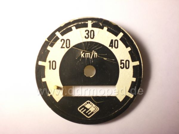

Habe nämlich nur das hier:
mfG Christoph

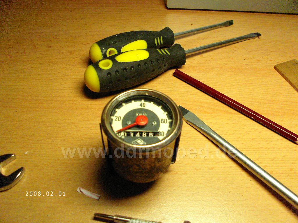

So. Ich habe da mal ein kleines Experiment gemacht...
Ich weiß, dass es Murks ist und auch, dass es nicht original ist, aber ich wollte es unbedingt mal probiert haben. Den alten Star-Tacho von mir habe ich mal mit dem alten Ziffernblatt (auf 80 dann unoriginalerweise umgerüstet) versehen. Ich will ihn ja eh nicht benutzen...
....obwohl ich finde (auf dem Foto täuscht es etwas), dass es gar nicht mal so dumm aussieht, auch wenn es die falsche Tachonadel ist. hmm.gif
mfG Christoph (Sorry Roadrunner fürs Offtopic)
Aber mit allen Zahlen wärs hübscher
Das Bild oben (Tachoblatt) ist das nicht brauchbar oder warum sucht du nach einem anderen?
Mensch ich hab einen Spatztacho in exzellentem inneren Zustand und hab mich schon gefreut den in die Kr50, mit dem ursprungstachoblatt einzubauen.... bis mir aufgefallen ist das die anderst skaliert sind weep.gif

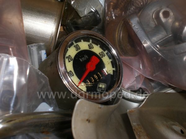

Mein Tachoproblem habe ich jetzt hoffentlich gelöst:
http://cgi.ebay.de/DDR-IFA-Tacho-Tachomete...1QQcmdZViewItem

Heute ist mein Tacho gekommen (1,50€ bei Ebay)
Ich bin begeistert cool.gif Das Teil scheint bis auf den Dreck der innen auf der Glasscheibe haftet wie frisch aus dem Werk gekommen

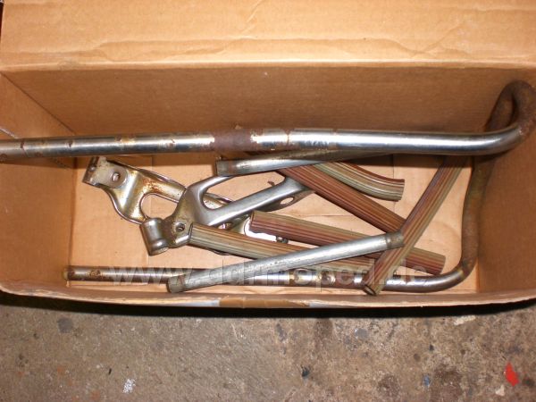

Roadrunner335
Geschrieben am: 09.02.2008, 23:14
Beiträge: 998
Mitgliedsnummer.: 945
Mitglied seit: 25.11.2007
Zum Glück hab ichs nicht versucht. Ein Schlag drauf hat gereicht und ich hatte den Lenker in der Hand.
Danke für den Tipp mit dem Wasserdampf, damit hab ich meinen kompletten Gepäckträger zerlegt, und Hupe ist auch draußen smile.gif
