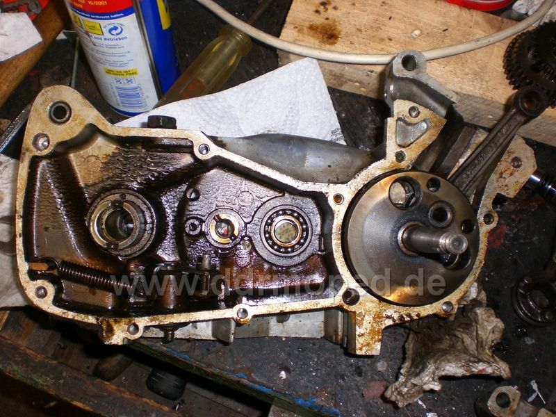

Naja sonst ist noch alles einigermaßen in Ordnung.
Ich denkmal die Zahnräder/Schaltklaue sollten anderen weichen oder?
Kurbelwelle und Zylinder schick ich demnächst mal zu Norbert (Sobald Zylinder gestrahlt und Neu lackiert ist)
Gehäuse wird Glasperlgestrahlt...
Soweit vom meiner Seite

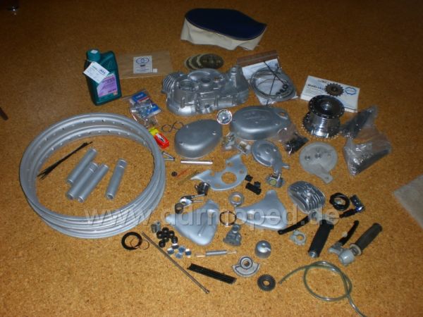

So, muss sagen, bin nicht besonders weitergekommen, da ich die Ferien über arbeite... Und da noch ne SL1 wäre die fertig gemacht werden muss...
Gruß Marcel

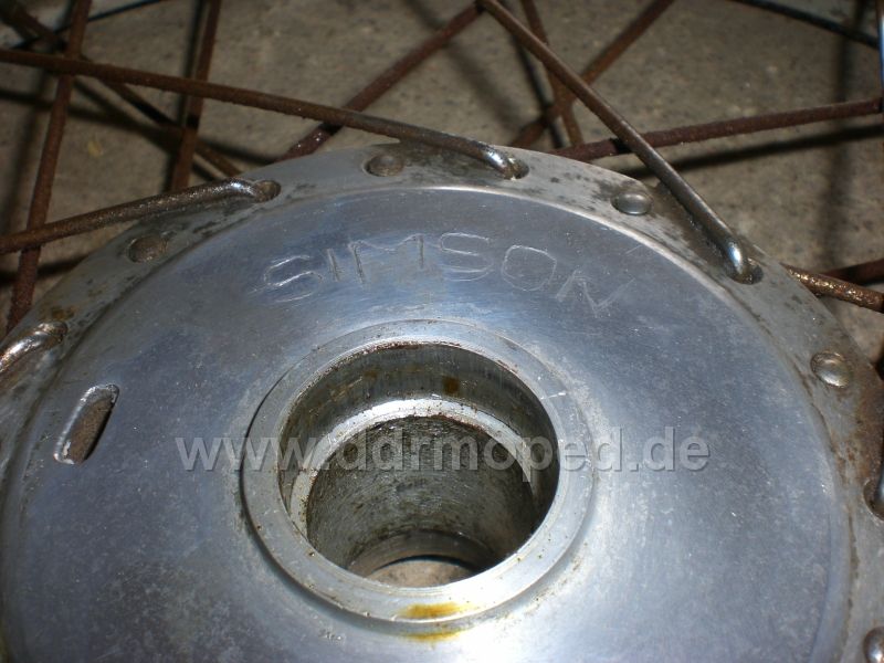

Roadrunner335
Geschrieben am: 14.08.2008, 22:06
Beiträge: 998
Mitgliedsnummer.: 945
Mitglied seit: 25.11.2007
Meine Radnabe vorne, kann es sein das die ursprünglich von einem SR2 stammt?
Wegen diesem "Loch" das wohl für den Tachoantrieb gedacht ist, oder gabs den bei den Kr50ern auch? Ich meine eine Nabe ohne dieses Loch gesehen zu haben
Das wäre Fatal. Dann wäre nichtmal sicher ob beim 63er SIMSON oder RENAK Naben verbaut waren...
Gruß Marcel
PME-MailMSN
Roadrunner335
Geschrieben am: 15.08.2008, 18:12
Beiträge: 998
Kann mir da niemand eine Antwort drauf geben? Ich führe hier schonwieder Monologe...
Ist wichtig, denn ich habe gerade ein Angebot vorliegen, mit nochmal soeiner Nabe, nur wenn die nicht für Kr50 ist brauch ich die dann nicht kaufen....
Habe beim stöbern sowohl Kr50 mit den "Löchern" als auch ohne gesehen...
War das früher wohl ne Sache die nicht so eng gesehen wurde und mal wieder rücksichtslos alles verbaut wurde was da war?!
Gruß Marcel
PME-MailMSN
Calle
Geschrieben am: 15.08.2008, 18:27
Beiträge: 3234
Mitgliedsnummer.: 1015
Mitglied seit: 08.01.2008
meine sieht auch so aus, mit loch, steht renak drauf

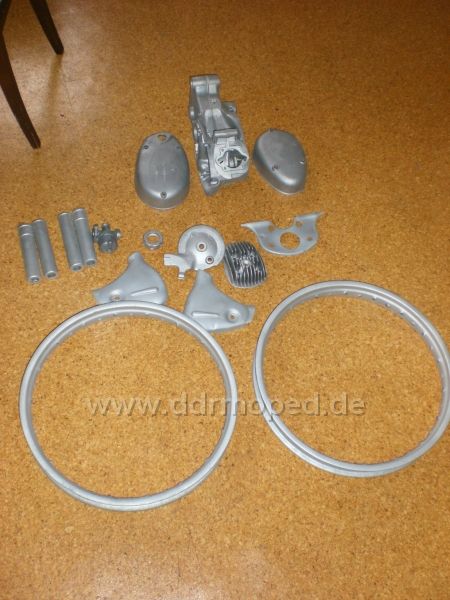

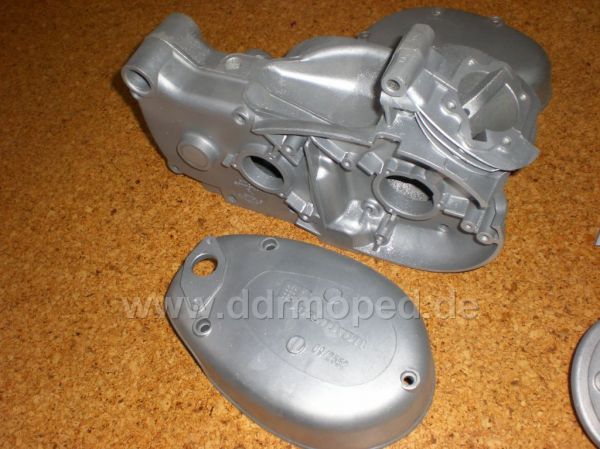

Roadrunner335
Geschrieben am: 15.08.2008, 22:09
Beiträge: 998
Man weiß ja nie wie Bastelfreudig die Vorbesitzer waren
Andreas, die Teile hab ich bei einem Betrieb Glasperlstrahlen lassen, das Ergebniss kann sich durchaus sehen lassen wie ich finde, hatte aber auch seinen Preis. Hier noch Bilder von den Teilen
Gruß Marcel
PME-MailMSN

Geschrieben am: 15.08.2008, 23:37
Beiträge: 7966
Also die Anlaufnase hatten die alle, war ursprünglich für den alten Tacho. Die Simsonnaben wurden mit den Alu-Bremsschildern eingeführt. Das war zwischen 62 und 64, genaueres weiß ich auch nicht.
