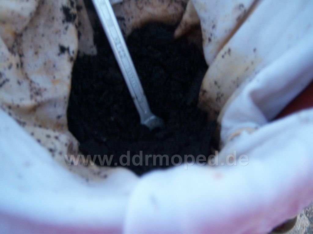

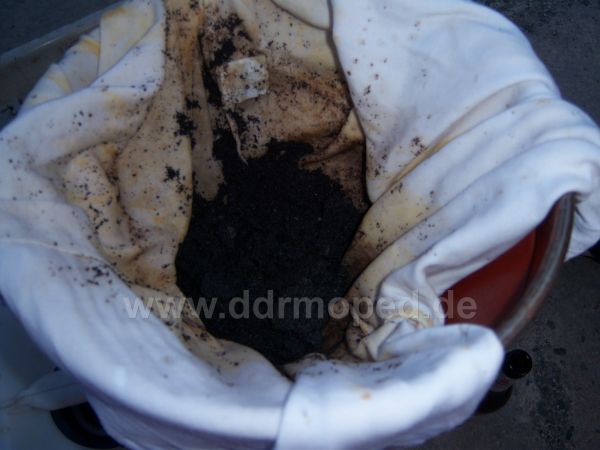

So, hier nchmal 2 Bilder nach dem ersten reinigen
www.kalletal.de
PMWebseite
Calle
Geschrieben am: 06.04.2010, 11:46
Beiträge: 3234
Mitgliedsnummer.: 1015
Mitglied seit: 08.01.2008
Die Bilder sind etwas unscharf, leider.

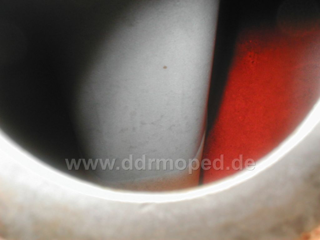

Geschrieben am: 23.05.2010, 12:38
nun sind 2 Monate vergangen, als ich den Star- Tank mit Essigessenz gereinigt habe.
Ich habe danach keinen Versieglung vorgenommen!
Das Foto ist von heute:
Ein Fahrzeug was viel gefahren wird, braucht keine Versiegelung, da der Sprit immer schön umherschwappt. Sobald es allerdings länger steht, wirds problematisch!
