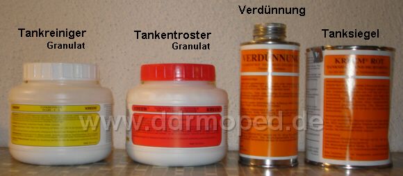

Von verschiedenen Herstellern werden Tankversiegelungssysteme angeboten, die im Prinzip alle ähnlich funktionieren sollen. Die mitgelieferten Gebrauchsanweisungen, Umwelt- und Arbeitsschutzbestimmungen sind dabei unbedingt einzuhalten.
Da ich gerade solch ein Projekt zu laufen habe, will ich an dieser Stelle einmal meine Erfahrungen schildern, wobei ich gleich vorausschicken muss, dass ich noch keine Aussage über eine mehrjährige Haltbarkeit treffen kann.
Und das sind die Arbeitsschritte:
1. Tanksiegel-Set besorgen.
Wolfgang

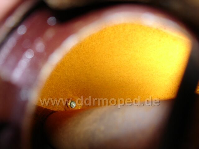

2. Tank leeren, evtl. ausspülen und trocknen lassen.
3. Tank innen begutachten (ausleuchten, natürlich nicht mit offenem Feuer!)
So sah der Tank aus:

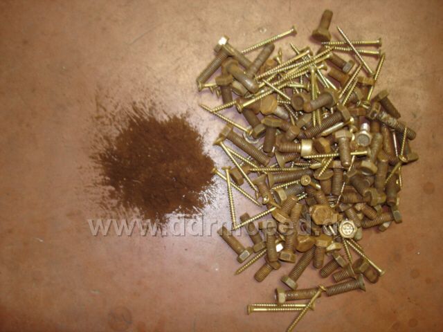

4. Tank grob mechanisch reinigen (Schrauben einfüllen und schütteln).
Freigesetzten Roststaub aussieben, aussaugen, ausblasen.
Eine handvoll Rost kann da schon einmal zu Tage kommen.

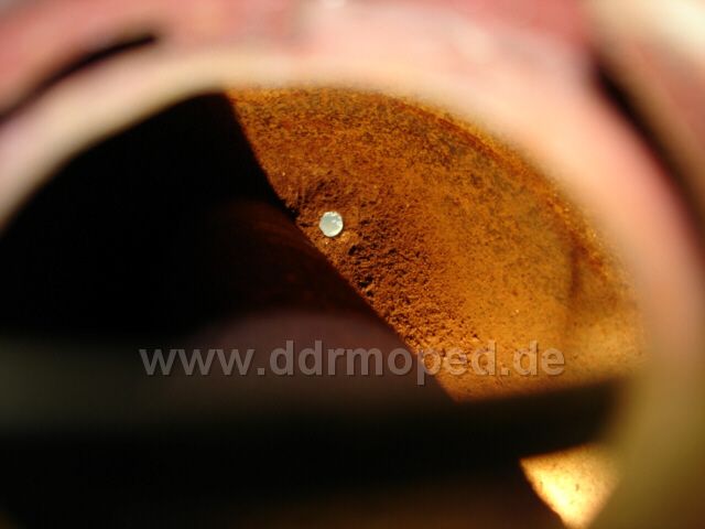

5. Das Ergebnis nach der mechanischen Reinigung:

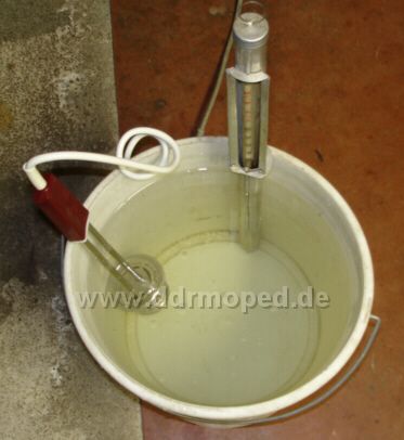

6. Tankreiniger (Granulat) in heißem Wasser ansetzen.
Wolfgang

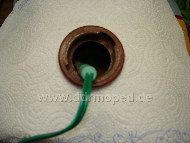

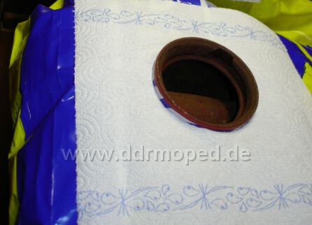

7. Tankauslass verschließen (Gummischeibe in Benzinhahn-Überwurfmutter legen; Röhrchen vom Hahn entfernen)
8. Umgebung der Tankeinfüllöffnung immer gut gegen Verkleckern schützen:

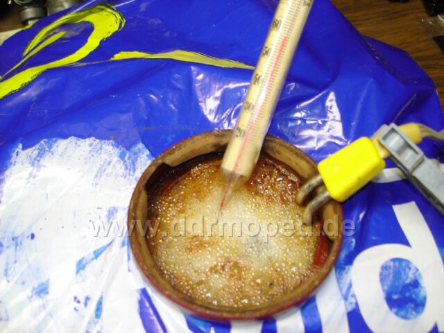

9. Tankreiniger bis oben in den Tank füllen. Vorgeschriebene Temperatur überwachen, evtl. nachheizen (Aquariumheizung, kleiner Tauchsieder). Dauer bis 1 Stunde.
Wolfgang
Geschrieben am: 28.10.2008, 16:50
Beiträge: 2975
Mitgliedsnummer.: 195
Mitglied seit: 14.01.2006
10. Beim Tankreinigen und beim Entrosten spielen sich chemische Prozesse ab, so dass die Flüssigkeiten schäumen können. Vorsicht, dass nichts überläuft!
