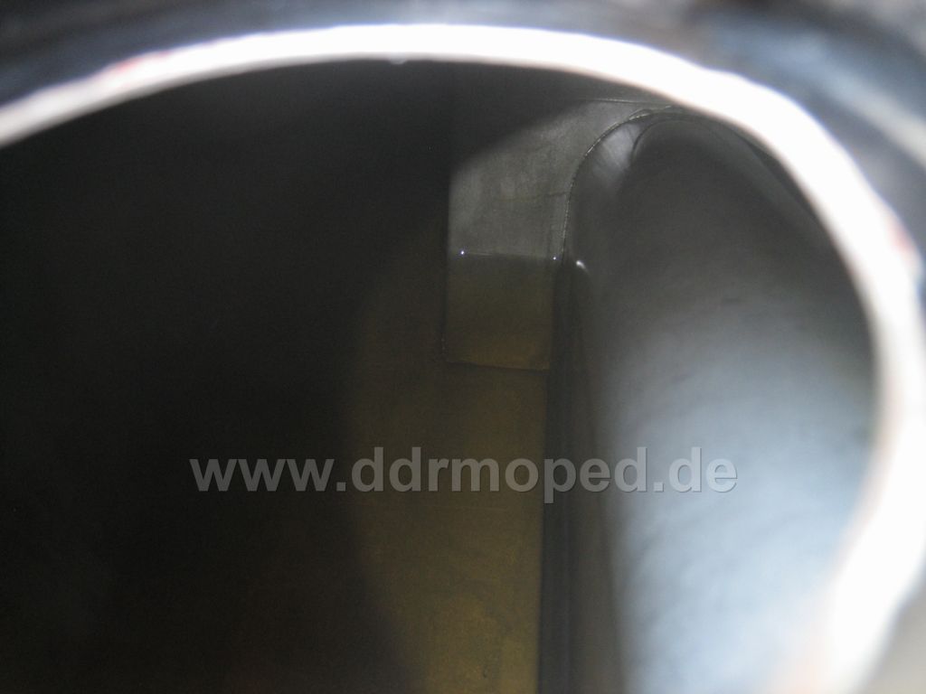

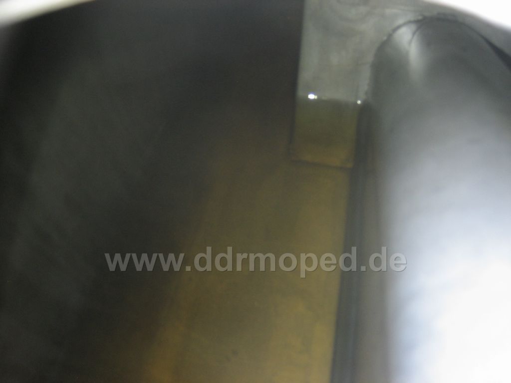

11. Tankreiniger ablassen und in Gefäß auffangen. Tank innen kontrollieren; gibt es noch teerartige Rückstände, Vorgang 9. wiederholen.
12. Tank mit Wasser spülen.
13. Entroster (Granulat) in heißem Wasser ansetzen, analog 7. bis9. einfüllen und wirken lassen.
14. Dann ablassen, gut mit Wasser spülen und den Erfolg wieder begutachten.
So sieht der Tank chemisch gereinigt und entrostet innen aus:

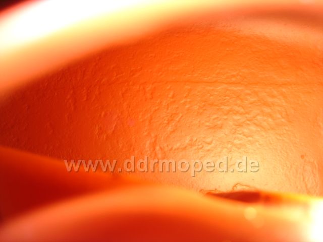

15. Tank innen gründlich trocknen (Heißluftpistole, Fön, Staubsaugerausgang).
16. Tankausgang wieder gut verschließen, sichere Verschlussmöglichkeit für Einfüllstutzen besorgen (z.B. Gummistopfen oder alten Tankdeckel, der noch zusätzlich mit Klebeband abgedichtet wird).
17. Tanksiegel mit Härter/Verdünnung anmischen und in den Tank füllen.
18. Dann den Tank sicher verschließen und ihn mehrere Minuten so herumschwenken, dass der Lack alle Innenflächen überfluten muss.
19. Jetzt den überschüssigen Lack aus dem Tank in ein Gefäß ablaufen lassen. Dazu Benzinhahn lösen und entfernen; erst wenn der Gummistopfen im Einfüllstutzen etwas gelupft wird, läuft der Tanksiegel ab.
20. Ist alles abgelaufen, den Tank für mindestens 30 Minuten weiter drehen und wenden, dass sich innen keine Rotznasen bilden können. Achtung, dass nichts kleckert.
21. Dann den Tank mit dem Einfüllstutzen nach unten ablegen und 8 Tage aushärten lassen.
Und hier das Ergebnis (der Tankboden von innen):

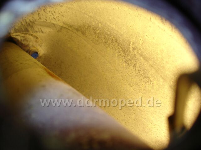

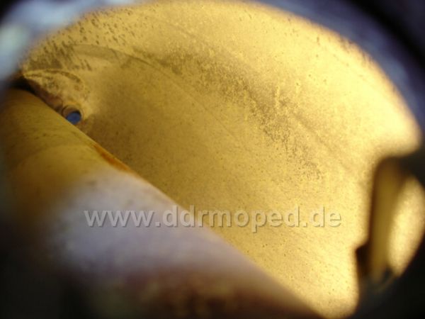

Ich hab damit bisher nur gute Erfahrungen gemacht, bei bis jetzt zwei Tanks. Farblose Versiegelungen gibt's schon lange - der Hersteller muß lediglich die Farbpigmente weglassen, und was verkauft wird, entscheiden die Käufer ... wenn die Käufer wissen, daß es soetwas gibt, suchen sie vielleicht danach.
Hier sind zwei Fotos von meinem versiegelten MZ RT Tank. Die Fotos sind nicht besonders gut, aber man kann vielleicht trotzdem etwas erkennen.
Die Beschreibung, wie ich's gemacht habe, findest du hier: https://www.ddrmoped.de/forum/index.php?sho...ndpost&p=250405
