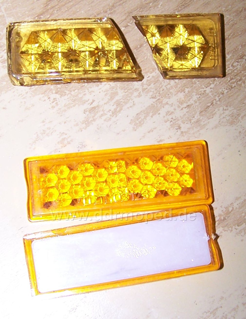

Wie versprochen habe ich den Reflektor heute im Ultraschallbad gereinigt.
Welch ein HAMMER Ergebnis. Ich war echt begeistert.
Beim Einpacken ist mir das dingen aber heruntergefallen cry.gif mad.gif cry.gif mad.gif
Tut mir echt Leid.
Solltest du ansonsten keine Glas-Reflektoren bekommen, hätte ich noch gerade Plaste Reflektoren für Dich. Diese müsstest Du doch in deinem Ofen biegen können, oder? Ich meine das, wie ich es vor paar Tagen bereits erklärt hatte.
Ich kann Dir auch anbieten die welche zu schicken, nur es einmal zu testen. wink.gif
Oder würden 200° von nem normalen Backofen für die Plaste Dinger reichen?

Kein Ding Frank, das kann/ist jedem schon passiert. Ich hab auch schon einen neuen Nullmaßzylinder SR2 runterfallen lassen, Laufbuchse und ein Stück Rippe weg. Pech gehabt.
Ich brauch die Plastereflektoren nicht. Ich hab noch Glas da, auch kaputt aber in der Not frisst der Teufel Fliegen. wink.gif

Wie du schon sagst, in der Not frisst der Teufel fliegen,.... ich werfe meinen mal nicht weg. der ist Superglatt gebrochen. Sieht man kaum wenn man es zusammenlegt.
Also wenn Du kaputte reinmachst sag bescheid. Dann kann ich meinen Empfehlen thumbsup.gif
Den Rest der anderen 3 Reflektoren habe ich auch noch (Ich habeja auch 2 solche Pedale) Da könnte ich dann auch noch schauen, ob noch einer so günstig gebrochen ist.

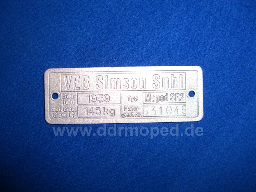

Wie bekomm ich das Schild wieder geschwärzt, ich mein so wie e mal war ?

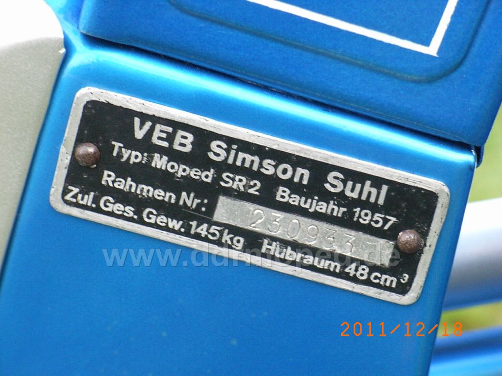

Ich hab meins vom 57er Schwarz lackiert und alles was nicht Schwarz sein soll mit ner Klinge abgeschabt . Bescheidene Arbeit ( ca.30 min ) aber es hat sich gelohnt.

QUOTE (pneubusiness @ 01.02.2013, 19:04)
Moin Tino !
1 schwarz lackieren-am besten 2K lack
2 er muss gut austrocknen
3 auf die Glasplatte das nasse Papier 1000 legen
4 dann kreisförmige Bewegungen schleifen,und die Ausführung überwachend,immer nass!
Grüsse piotr

ohmy.gif ... Danke Ihr beiden thumbsup.gif .... das sind sehr gute Hinweise. Ich werd berichten smile.gif
Da das Schild etwas anders als das von Frank aufgebaut ist, wird meins dann bestimmt irgendwie durcheinander aussehen ... hoch/tief blink.gif
Hallo Tino,
ich hab die "tieferen Regionen" mit einem schwarzen Edding ausgemalt (zweimal drüber!) und dann die übermalten Rester auf den Erhebungen mit feinem Spult abgezogen. Also ähnlich wie Piotr und Frank. Guggsdu auch hier: bissel runter scrollen...
Irgendwie sieht dein Schild allerdings anders aus, eher wie eingestanzt und nicht mit erhabener Schrift. hmm.gif Ist das eine Nachfertigung?

QUOTE (SR2 @ 02.02.2013, 12:53)
Pass auf, das dir Gerald nicht n Keule aufn Kopp donnert Lutze ... Nachfertigung tongue.gif laugh.gif
Das war so an dem alten Rahmen drangenietet. Und war alles Übertüncht mit dem Olivgrün.
