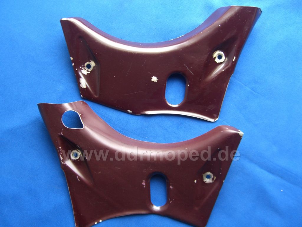

Ich suche noch ein Paar sehr gut erhaltene Vergaser-Abdeckbleche. Also mit Erhaltung mein ich vor allem die Nichtvorhandenheit von Dellen, Beulen oder Rissen.
Hätte da was zum einfachen Tauschen für aktive Forumsmitglieder, ansonsten mit Wertausgleich.
Nicht ganz makellose original marone Bleche.
MfG Tino

sr2rocker
Geschrieben am: 01.03.2013, 23:21
Beiträge: 163
Mitgliedsnummer.: 5736
Mitglied seit: 05.08.2012

Tino ich hätte noch eins in gutem Zustand. Aber leider nur die rechte Seite.
Sebastian

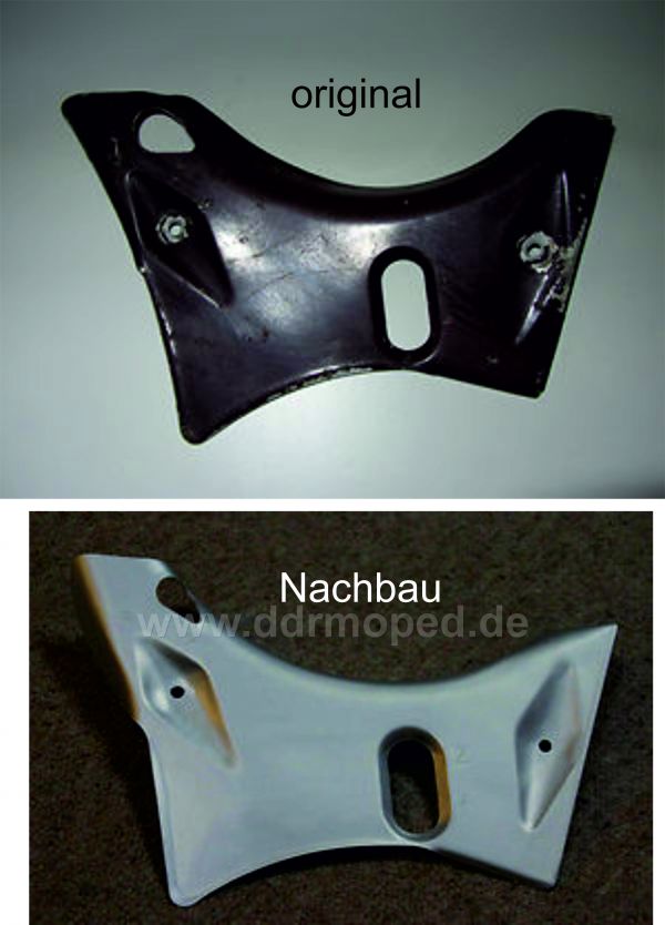

Wie siehts denn mit den Nachbau-Blechen aus? Kannst du dich mit denen nicht anfreunden hmm.gif
Gruß- Florian

Stimmt, die sind von originalen eigentlich nicht zu unterscheiden.
Jörg

Doch das sind sie, ausserdem kann ich nicht alles Nachbau da dranmachen. Was solln denn da die Leute sagen hmm.gif
Jedenfalls könnt ich mich mich mit kleinen Rissen noch anfreunden, da sie sowieso noch zum Schweissen gehen müssen ....

Was ist denn anders? Ist wirklich eine ernst gemeinte Frage, da ich mir die Nachfertigung mal genau angeschaut hatte und ausm Kopf keine Unterschiede feststellen konnte (ich hatte also kein Originales daneben) _uhm.gif
Gruß- Florian

Hier kannst du mal vergleichen. Vor allem mal auf die Versickungen der Verschraubung sehen.
MfG Tino

Also ich seh da keinen wirklichen Unterscheid. Und wenn dann ist der so minimal, dass der absolut vertretbar ist und nicht auffällt. Ich sehe hier keinen Grund, warum man nicht zu den neuen Blechen greifen sollte.
Jörg

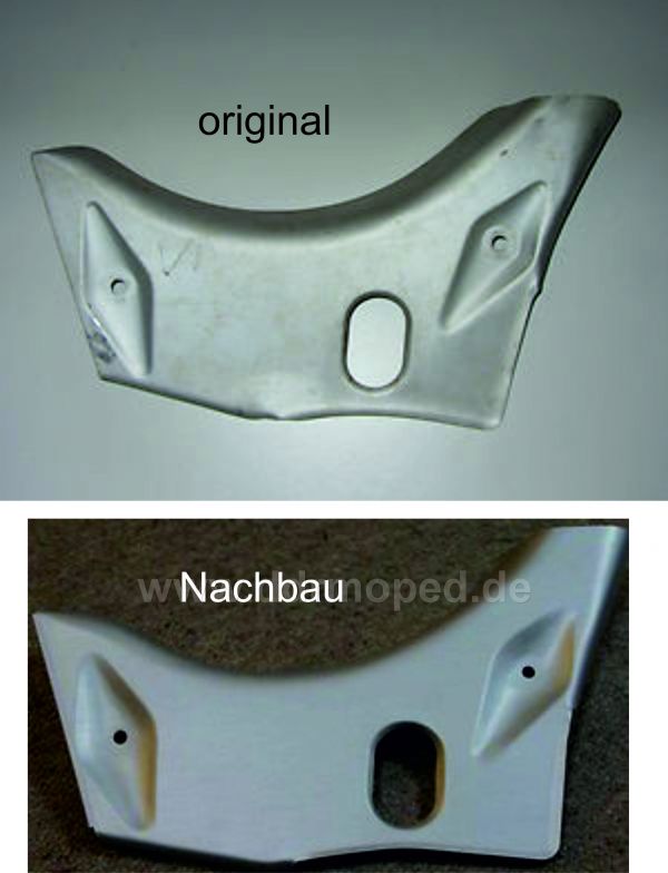

Hier habe ich die Seitenbleche mal gegenübergestellt
rechts:

Geschrieben am: 03.03.2013, 15:28
Beiträge: 2979
Mitgliedsnummer.: 195
Mitglied seit: 14.01.2006
und links:

Hallo Wolfgang,
Danke für deine Bilderbastelei. _clap_1.gif thumbsup.gif Ich finde schon, dass die Nachfertigungen trotz kleiner Abweichungen ganz gut verwendbar sind.

Sind sie auch. Ich war nur nicht der Meinung, daß es keine Unterschiede gibt. Die gibt es wohl und da braucht man nicht genau hinzusehen.
Danke Wolfgang für die Gegenüberstellung.
