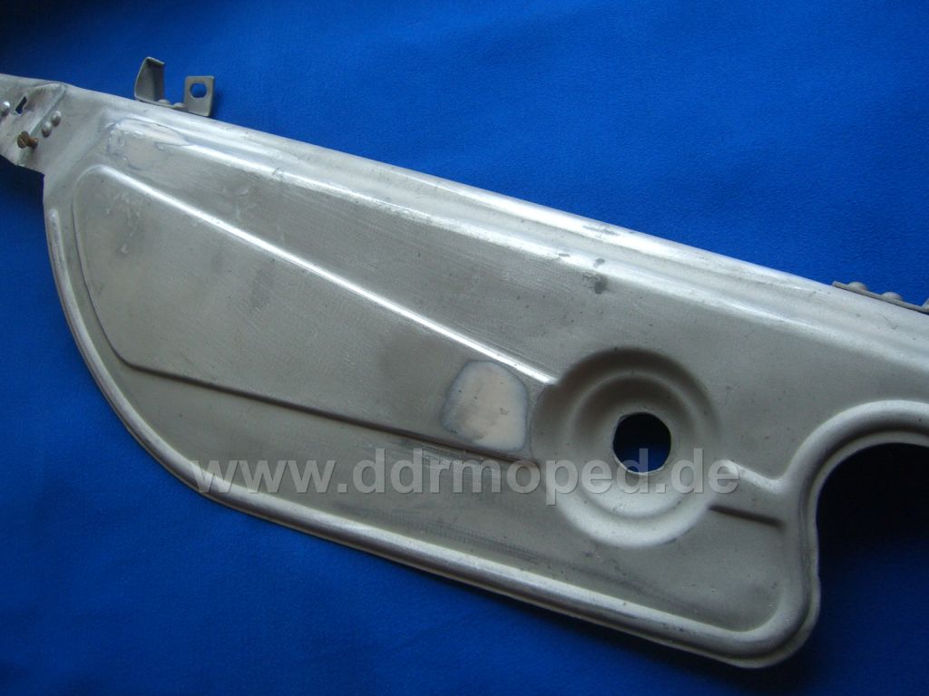

Heute bekam ich den Alukettenschutz überreicht. Er war eingerissen und hatte paar Löcher.
Ich hab ihn nun nochmal nachgeschliffen und gespachtelt. Fertig für die Fillergrundierung.

Gern geschehen Tino. Sieht ja schon wieder richtig gut aus der Kettenschutz. Bin gespannt auf das fertige Ergebnis.

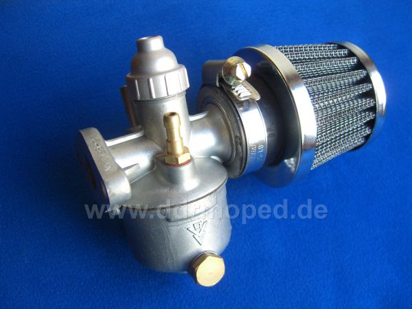

Auch für den Vergaser war es heute Zeit. Von den 13ern die zur Auswahl standen, entschloß ich mich für einen fast neuen 133-2 weil da der Flansch gerade war. (meine Heißpistole ausm Lidl ist seit dem letzten Grillen kaputt)
Getauscht hab ich nur die Nadeldüse, 2 Dichtungen und die 55er HD gegen eine neue 60er.
Die Luftzufuhr, insbesondere die Passung Flansch/Filter ist Made by DocMatzeHolliday. Vielen Dank dafür thumbsup.gif

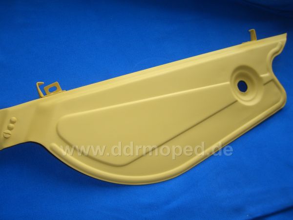

Nochmal der Kettenschutz

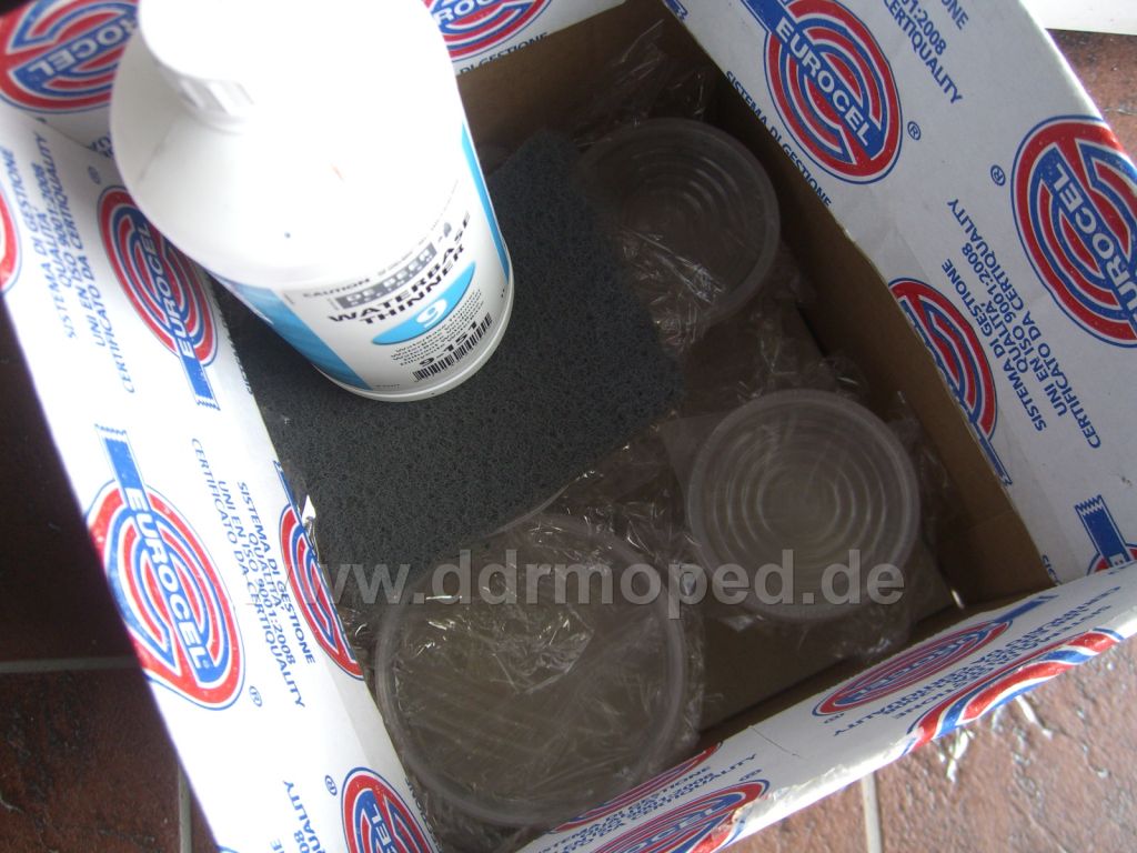

Farbe + Zusatzmaterial steht derzeit im dunklen kühlen Keller in Warteposition.

Wombat45
Geschrieben am: 14.07.2012, 15:50
Beiträge: 4821
Mitgliedsnummer.: 3758
Mitglied seit: 20.08.2010

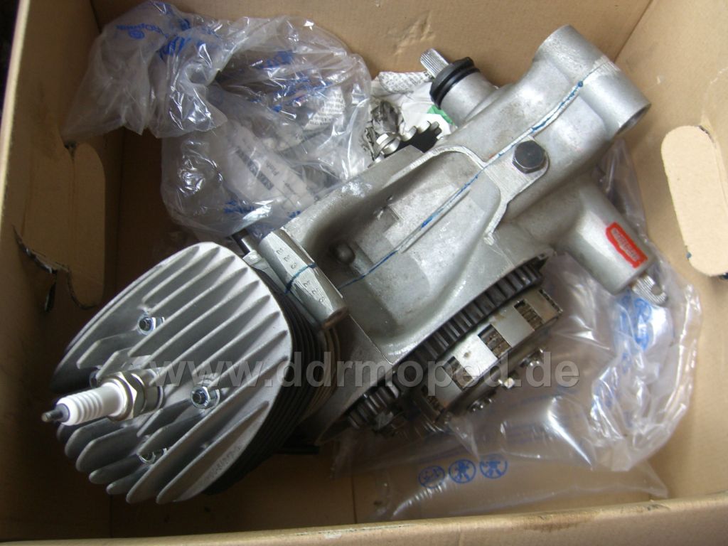

Hier nochmal das Motörchen, mit neuer Kupplung. Eigentlich wie aus dem Werk, bereit zur endgültigen Komplettierung.

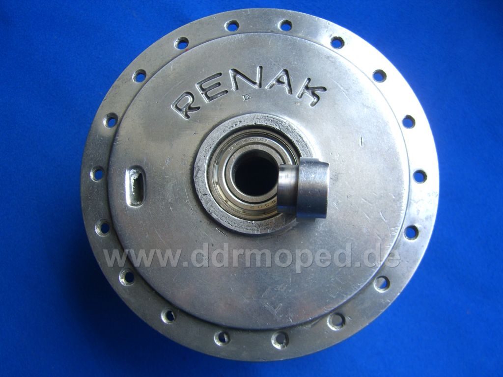

So, nun noch mal eion weiteres kleines Teil im Puzzle, die Radnabengeschichte.
Denke ein Bild reicht. Hinweis von Gerald thumbsup.gif ..... Dreharbeiten Made by befreundeter Formenbaufirma.

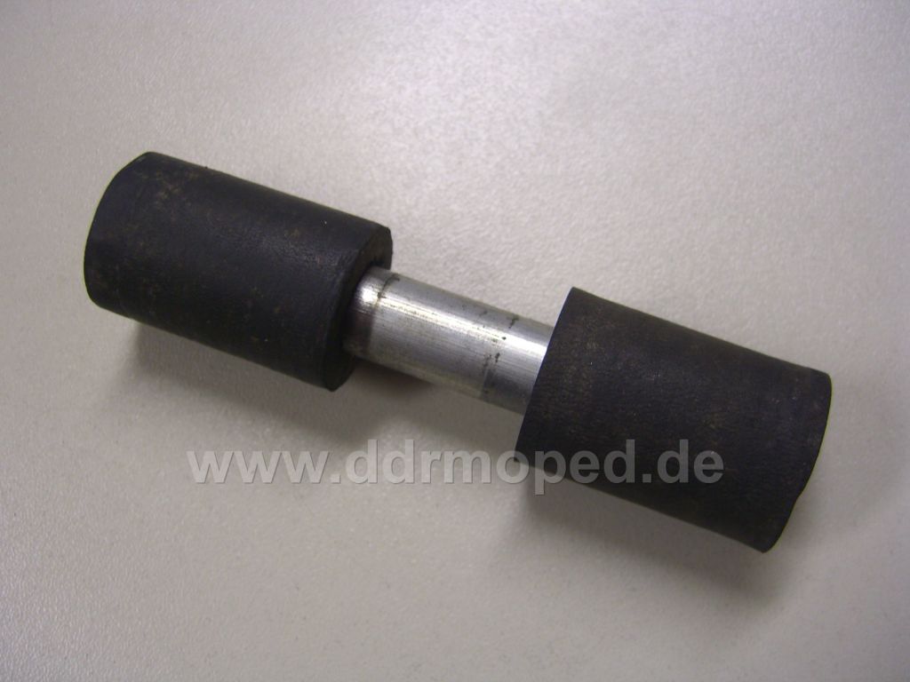

Heut mal ausnahmsweise was allein gemacht, was auch auf meinem Mist gewachsen ist. Versuch macht kluch.
Im neuen Motorgehäuse waren ja keine Motorlagergummis. Ich habe 2 gut gebrauchte besorgt und getestet. Zu schlapp .... was nun _uhm.gif

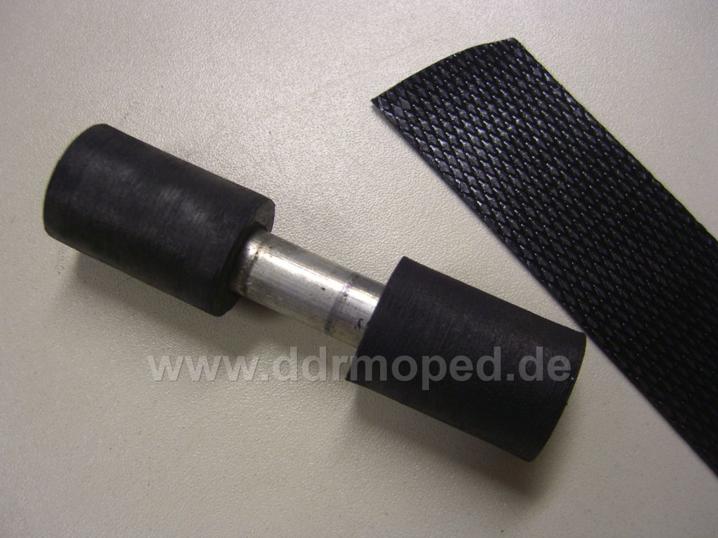

Da ich ja in Gummi mache, hab ich einen kleinen Test versucht. Eine neue Schicht Gummi auf die vorhandenen alten Aufbringen.
Die Fotos sind nicht allzu gut. Wens interessiert und genauer hinschaut, bemerkt die Unterschiede.
Ausgangszustand ....
MfG Tino

Die Gummis hab ich gut angerauht und mit auf deutsch "Vulkanisationslösung" versehen.
