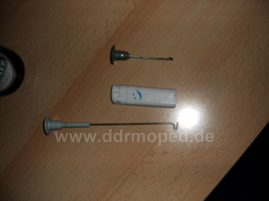

kann mir jemand eine Detailaufnahme eines eingebauten Tupferstiftes beim Spatz machen?
Habe das leider noch nicht original und vollständig gesehen.

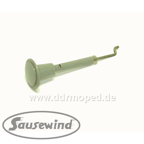

Bei Sausewind gibt es folgendes Teil, aber als Starterstange bezeichnet. Die ist meines Erachtens aber mit 8,5cm für eine Starterstange zu kurz.
Grüße Andreas

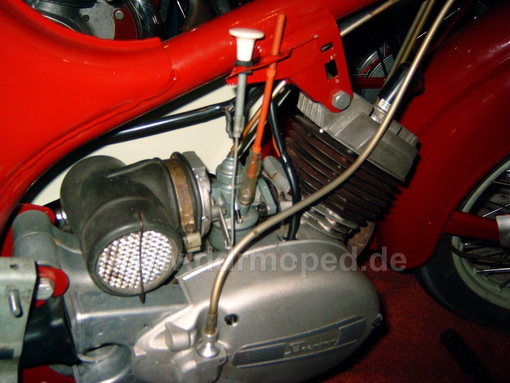

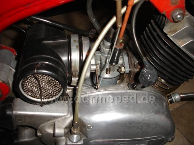

So sieht das mit dem alten Motor aus!
Die kurze Stange ist für den SK Spatz!

Habe auch noch ein Bild im Netz gefunden. Heißt also recht ist der Tupfer, links der Choke-Hebel. Gelle?
Kann mir jemand mit so einem Tupfer weiterhelfen?

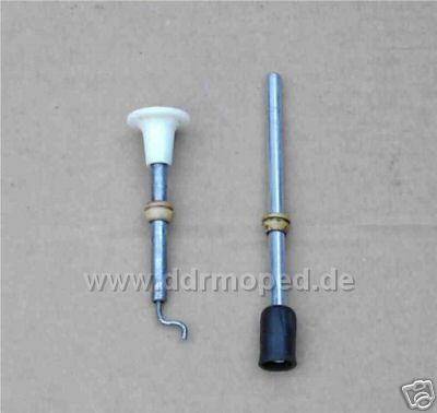

Die mittellange Starterstange (gibt's auch) ist für den Spatz mit M52-Motor und NKJ134-1Vergaser und Gummidämpfer; die kurze für den selben Motor mit Plastansaugdämpfer und NKJ134-3-Gaser; der ganz lange für den Sö 4-1 -Motor mit NKJ 134-1 und NKJ134-2-Gaser mit Gummidämpfer !
