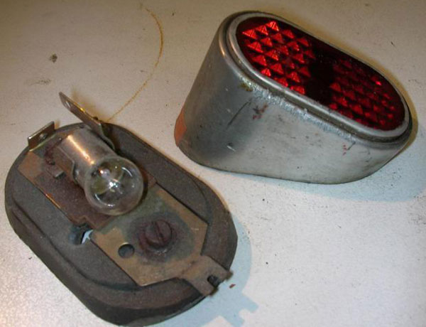

erstmal zur Erinnerung ,hier ein Foto des originalen SR Rücklicht`s mit 5 Watt
Glühlampe .

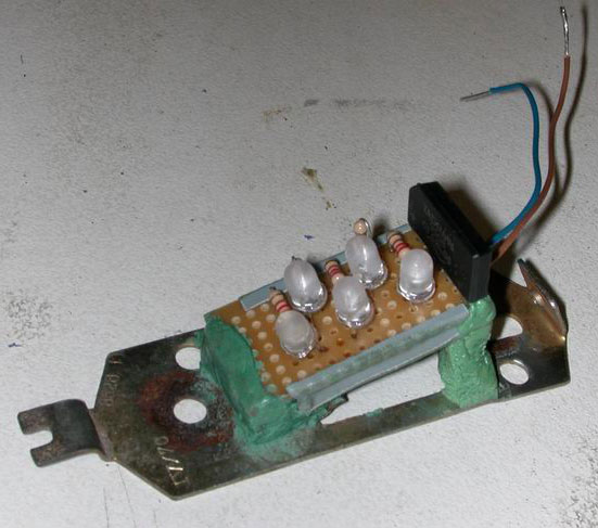

Ich hab mir also das entsprechende Material besorgt und auf so eine Bastelplatine
raufgelötet. Es ist nicht so schwer,immer einen Vorwiderstand vor eine LED,und das
Wichtig ist die Polung der LED`s, bei den Widerständen ist es egal.
So jetzt der Haken,!! ohmy.gif AUFPASSEN !!
Am SR Rücklicht hinten kommt Wechselspannung an. Diese Schaltung funktioniert aber nur mit 6V Gleichspannung,das heißt es muß noch ein Gleichrichter vorgeschaltet werden. Das ist in diesem Fall bei mir dieses schwarze Bauteil am Rand. Das hat 4 Anschlüsse , 2 für Wechselspannung Eingang und 2 für Gleichspannung Ausgang. Dort wieder die Polung beachten. Es gibt natürlich noch andere Ausführungen an Gleichrichtern,Funktion ist aber immer die selbe,macht aus Wechselspannung -Gleichspannung.
Hier meine Platine vor dem Einbau.
Die LEDs habe ich mit feinem Schleifpapier angerauht , zwecks besserer Diffussion.

essermopi
Geschrieben am: 25.01.2007, 22:10
Beiträge: 2135
Mitgliedsnummer.: 223
Mitglied seit: 23.02.2006
@ Schmied
PS: Hat mir nur ein Kaffee am Automaten gekostet!! tongue.gif biggrin.gif
Jetzt kommt noch ein Foto von der Befestigung auf der Blechplatte.
Ich benutze dazu erstmal dieses Knetmetall, das ist schnell zubereitet,und die Platine hält Bombenfest. Sieht natürlich laienhaft und privisorisch aus ,sieht ja eh
keiner tongue.gif und ich hab ,wenns nicht klappen sollte,immer noch die Möglichkeit die
gute alte 5 Watt Glühlampe wieder einzubauen.
Ich habs ausprobiert,sieht ganz gut aus ,der Dauerlauf wirds zeigen
Gruß Rene

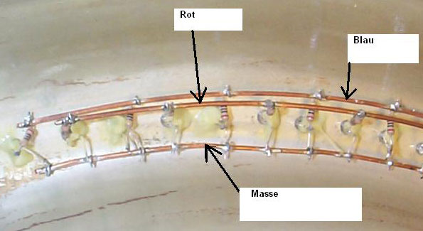

bei der berechnung der wiederstände obacht geben, denn der strom der über die vorwiderstände fließt, somit eine spannung hält, damit die dioden nur ihre 1,2 volt, oder weniger haben, beansprucht den widerstand, somit habt ihr einen strom von 20 mA und eine spannung von runden 5 Volt sind nach olle adam 5x20 = 100mW
leistung, also sollten 1/4 watt widerstände reichen; 1/4watt sind hmm.gif _uhm.gif hmm.gif cry.gif na?!! genau, 250mW, ergo doppelte sicherheit und ein 1/4-watt-widerstand ist standard, doch es gips auch 1/8-watt, also aufpassen !!!

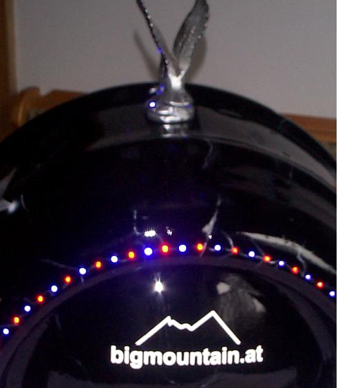

morgen mal mehr, hier foto von hisis leucht-spiel am hänger !!!
und gute nacht, MÄDELS !!!
Masse ist Masse
Rot ist die Plus 12Volt (Bremslicht)
Blau ist die Plus 12Volt (Showlicht)
Hisi

unn so leuchtes alles, nur im "fahrbetrieb" wechseln dann rot und blau,
sobald gebremst wird.....
widerstände sind alle 1/4 watt, strom bin ich jetzt zu faul und zu blöd
zum rechnen es sind einige 60 - 70 im umfang des fasses
gut's nächtle vom hisi

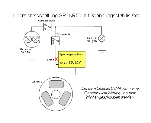

Ich hatte mich auch schonmal mit dem Umbau der Elektrik zur Verbesserung der Lichttechnik beschäftigt.
Wie gesagt sieht es einfach aus, einfach hier und da am Strom zu drehen, aber die Realität mit so einem Schwunglichtgenerator ist ein Ding für sich. hmm.gif
Kurzum hatte ich den Plan das gesamte Bortnetz zu Stabilisieren, um so alle Verbraucher dranhängen zu können wie ich will.
Hab dazu mal ne Zeichnung angehängt.
Habe das aber bisher nur Theoretisch durchdacht.
Die Schaltung für das Stabilisierungsteil habe ich schon ausgearbeitet, und denke mal das das klappen könnte...
Der Praktische Versuch wurde wegen "derzeitigen nichtwichtigerscheinens" vertagt. wink.gif

Matthias, da gibts doch diesen Anbieter Elektronikzündung Simson. Die erzeugen ca.80 Watt und regeln es auch.
Deine Variante wird gehn. Bedenke bitte, dass es sich um Wechaselspannung handelt. Oder aber man richtet Alles gleich. Sollte auch gehn.Ich denke aber, eine Schottky Diode mit 50V Spannungsfestigkeit auf 6Volt begrenzt mit einem Max. Strom von 5 A tuts auch. Und die kann man egal wo anschliessen und verstecken.
