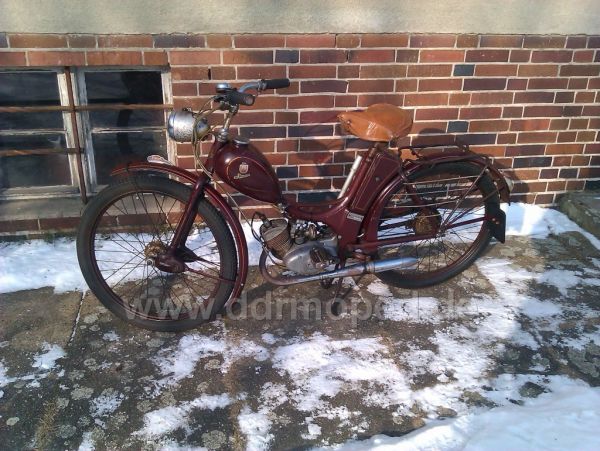

Da helfe ich dir mal, ich hab alles im Werkzeugkasten, von aussen sieht man nichts, da das Kabel wieder in den Motor, hinter der Grundplatte verlegt wurde. Hier mal ein Bild mit 12V
Vape.
Wenn der Deckel drauf ist, sieht es wieder aus wie im originalen. Nur am etwas dickeren Kabelbaum kann man es sehen.
Die Kabel gehen über der Motorbefestigung in den Rahmen und kommen im Werzeugkasten wieder raus, ich hab alles mit einer alten Socke gepolstert, damit es nicht hin und her klappert, befestigen wollte ich es nicht, da man sonst von aussen ja Schrauben sehen würde.
Und nun Deckel drauf
Sieht aus wie original.
