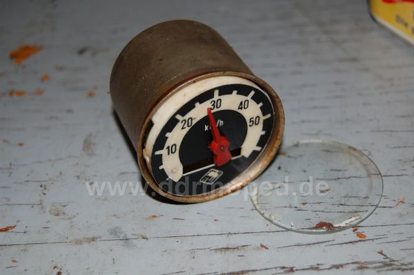

Ähm der Antrieb ist vom 59iger ... keine Ahnung woher der wirklich ist.
Das schwarze Runde ist Fett, da ich den fetten musste sonst kratzte da was an der Nabe.
Edith: Im ersten Bild ist er fast zu erkennen
VW 1200 L - Klick
SR2 - Klick KR51/1K -Klick
Geschrieben am: 21.07.2009, 12:57
Das ist der Tacho - nur meiner aht ne Rote Nadel:
EBAY
VW 1200 L - Klick

Hallo Enno,
ein SR Tacho kannst Du auch von mir haben, dann machst Du aus 2 halbdefekten einen ganzen.
Ich stell nacher mal ein Bild rein.
Gruß Mathias
Geschrieben am: 22.07.2009, 08:56
Danke Mathias,
Enrico
VW 1200 L - Klick
Geschrieben am: 22.07.2009, 09:37
Beiträge: 4107
falls doch..... meld Dich einfach . Rückseite ist heile

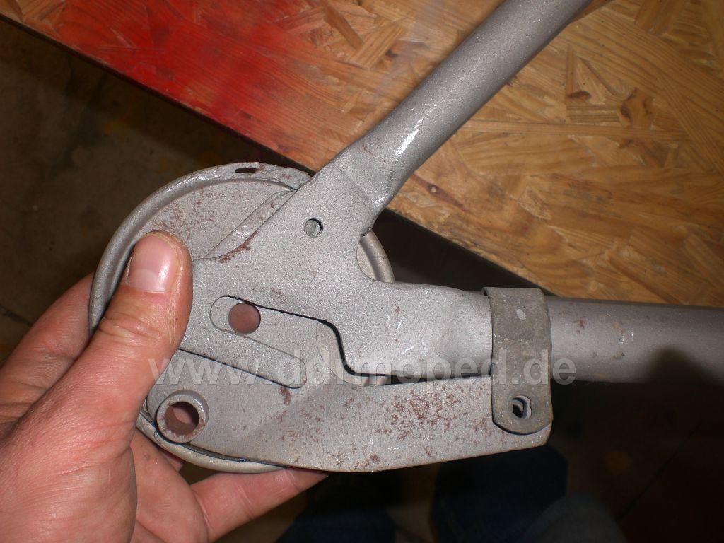

nachdem ich gestern die Tankembleme angebracht habe, Getriebeöl befüllt habe und den Luffi ausgewaschen habe, ging ich an den Vergaser - nun stehe ich vor einer großen Frage.
In 2 Benzinnippeln hängt der Stift für die Benzinzufuhr bombenfest.
Wie bekomme ich diese am Besten gelöst? Ein Benzinbad brachte keinen Erfolgt cry.gif .
Desweiteren wäre ich dankbar für eine Erklärung wieso dieses Rücktrittblech an der Schwing nicht übereinstimmt mit der Halterung / Loch am Bremsschild.
Gruß Enno

Moin Enno,
welches Blech meinst Du diese kleine Schelle die dafür sorgt, dass das Bremsschild sich beim Bremsen nicht mitdreht?
Es gibst 2 verschiedene Blechschellen. Die gibt es für jede Schwinge extra. Einmal für die Wartungsfreie und einmal für die ältere Schwinge. Welche brauchst Du ich hab bestimmt noch eine liegen weiß nur jetzt nicht welche hmm.gif
Klemmt bei Dir die Nadel wo der Sprit in den Vergaser fließt? Kann sein, dass da Restsprit verharzt ist steck doch mal in den Geschirrspüler nachdem Du das in blankem Benzin eingeweicht hast hmm.gif
schönen Gruß Tony
schönen Gruß von der Küste
Tony
Geschrieben am: 09.10.2009, 09:43
Beidesmal : Genau getroffen. thumbsup.gif
Ich hab keinen Spüler aber ich werd mich was einfallen lassen.
ich ahbe die alte schwinge dann mit dem Nippel - und dafür eigentlich auch die Schelle - doch das Loch der Bremsankerplatte ist zu weit unten - zur Not biege ich mir etwas aber das ist ja nicht Sinn und Zweck *lach
Hier mal das Bild der Schwinge:
KLICK

Geschrieben am: 09.10.2009, 10:06
Beiträge: 5298
Mitgliedsnummer.: 1733
Mitglied seit: 15.12.2008
Dann nehme ich an, dass Du das Bremsschild aus Aluguß anbauen willst sad.gif
Gruß Tony
Tony
Geschrieben am: 09.10.2009, 10:12
Also es ist beidesmal (59iger als auch der 71 iger) Aluguss.
Ich habe leider kein Blech sad.gif , son Shit.
VW 1200 L - Klick
mobiler4
Geschrieben am: 09.10.2009, 10:26
Beiträge: 5298
siehste und weil der Alugußbremsschild wo das Loch ist, breiter bzw. höher ist mußt Du ne längere Schelle dafür haben. Ich schau heute Abend nach ob meine die ich über habe auch ne lange ist.
oder schau mal hier aber sieht so aus als wenn es die kurze ist: klick
Edit: hmmm Link nicht ok, Klick da auf SR2 und dann Rubrik Bremse und dann Seite 3 thumbsup.gif
Tony
Geschrieben am: 09.10.2009, 10:33
Ja ich sehe - ich habe da eine falsche, die aber beim 59iger paßt _uhm.gif naja wer weiß.
Wäre super wenn du mal schaust, aber ich glaube bei der ursprünglichen Platte wurde das Loch erweitert, werde diese mal reigigen und versuchen zu verbauen thumbsup.gif
