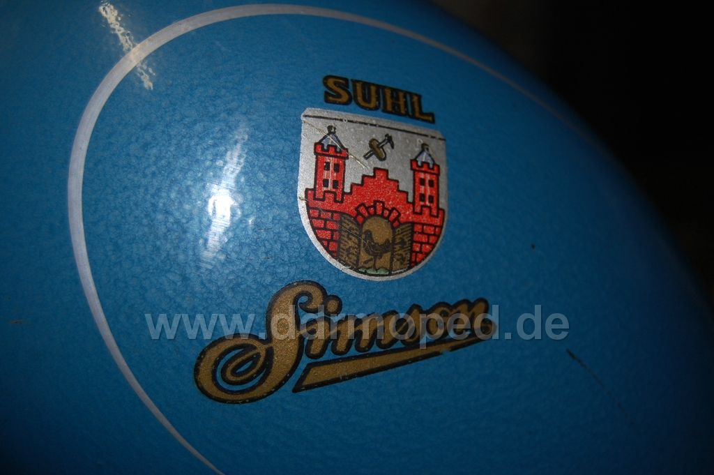

Ich würde mal sagen: "Silberweiß mit Tendenz ins weißliche...." laugh.gif

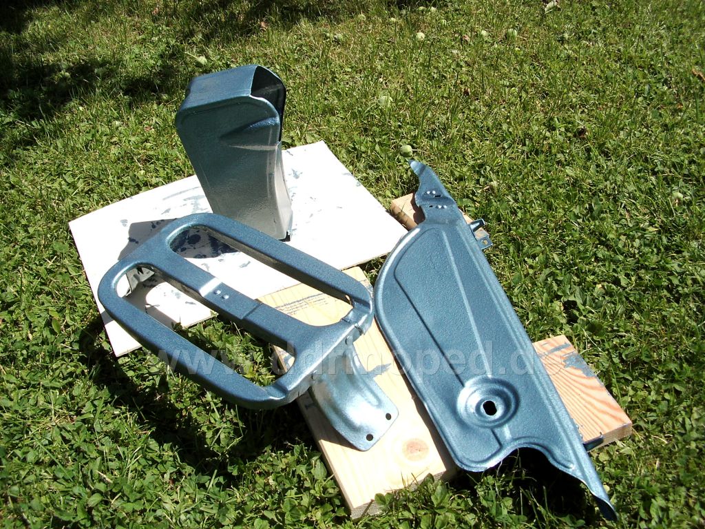

So gestern habe ich den Kettenschutz noch lackiert und die 2. Schicht Lack auf die anderen teile aufgetragen. Kettenschutz undGepäckträger ist i.O. nur der Federkasten wurde am Ende 23 Uhr mit Nitro abgewaschen ... zuviele Nasen ... dry.gif
Werde heute mal "rollen" probieren. Das Zeug stink hoch 10.
Zur Linierung: ich werde mal sehen tendiere fast zu Orange, sieht irgendwie schöner aus.
Gruß Enno

Wenn Du mehr ins orange tendierst,geh doch noch weiter und nimm gold oder bronze als Linierung.Das wär mal was anderes.
Sonst würde ich aber eher sagen,dass silber besser zu allen anderen silber und Chromteilen passt.
mfg Toni

Geschrieben am: 10.06.2009, 15:05
So um den Fred in Sachen Bier mal nicht zu zerstören bessere Bilder nun Hier:

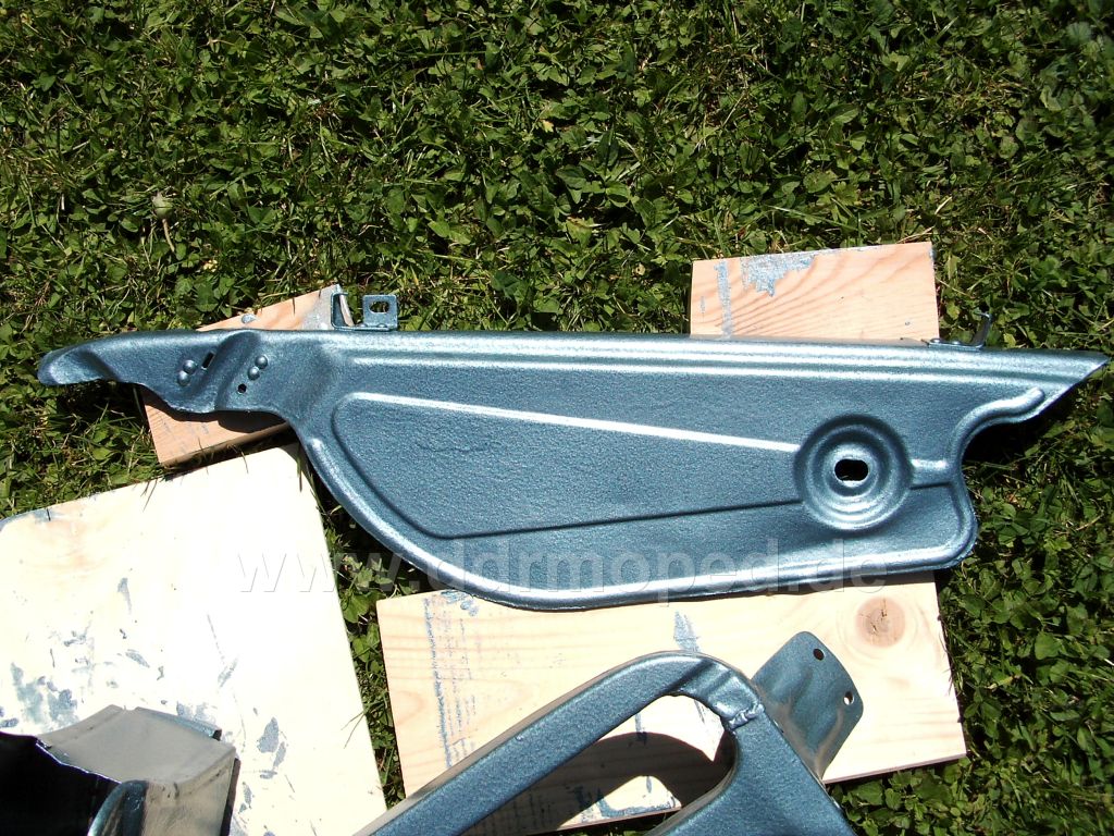

Geschrieben am: 10.06.2009, 15:14
VW 1200 L - Klick
SR2 - Klick KR51/1K -Klick
Geschrieben am: 10.06.2009, 15:35
Wegen der Schweißnaht?
ich such noch einen anderen Gepäckträger der Rest ist Plan oder plan. rolleyes.gif
Zumal woher willst du wissen das da nix gefüllert und grundiert wurde _uhm.gif
VW 1200 L - Klick
Geschrieben am: 10.06.2009, 17:49
Beiträge: 4107
Hallo Enno,
ist das Hammerschlag Lack aus der Sprüdose ???
Sieht irgendwie kultig aus.
Gruß Mathias
StarMaxe71
Geschrieben am: 10.06.2009, 17:53
Also Enno gibt ein großes Lob von mir, für die von dir verrichtete Arbeit, top. thumbsup.gif Daumen hoch, was soll man da noch verbessern? (Dies war eine rhetorische Frage und soll deshalb nicht beantwortet werden!!! ph34r.gif )
Ist wirklich schön geworden.
Die besten Grüße von deinem Freund
Max

QUOTE (StarMaxe71 @ 10.06.2009, 18:53)
Geschrieben am: 10.06.2009, 18:05
Der Lack sieht kultig aus, trifft aber leider die Originalvorlage nicht. Ich bin mal auf Doc seine Mischung gespannt. Möglicherweise entspannt sich dann das Thema Hammerschlagblau etwas.
bikenils
Geschrieben am: 10.06.2009, 18:07
Beiträge: 5853
Mitgliedsnummer.: 358
Mitglied seit: 26.10.2006
Geschrieben am: 10.06.2009, 18:12
Beiträge: 4107
Jürgen,
in Punkto Farbton muss ich Dir recht geben. Der Lack vom Nick sieht etwas krätiger und bläulicher aus, aber kultig ist es allemal.
Gruß Mathias
Geschrieben am: 10.06.2009, 18:18
Hallo zusammen,
Doc Mathias und Max danke fürs Lob, der Lack ist ein Streichlack. Hammerit Hammerschlagblau Metallblau. Ich weiß er ist leider nicht original - soll heißen nen ganzen Tick zu silbern. Aber das war in Kauf genommen, deswegen wurde auch der 71er dafür gewählt.
Ich habe den Gepäckträger gepinselt und den Federkasten nach der Aktion gestern mit der Rolle (Schaumstoff) gemalert. Ging Problemlos.
Ich hab die Halterungen mitlackiert, da die total versifft waren - hier kommt eventuell noch Silber drüber - Nils wenn ichs so gelassen hätte wäre es auch nicht positiv geworden.
Und Possi hatte schon Recht, ich habs nur geschliffen und dann 2 Lagen Hammerit drauf gemalt. Denke gerade das die nicht 100% geraden Bleche etwas Flair haben.
(ja ich kanns auch schönreden laugh.gif )
Gruß Enno
