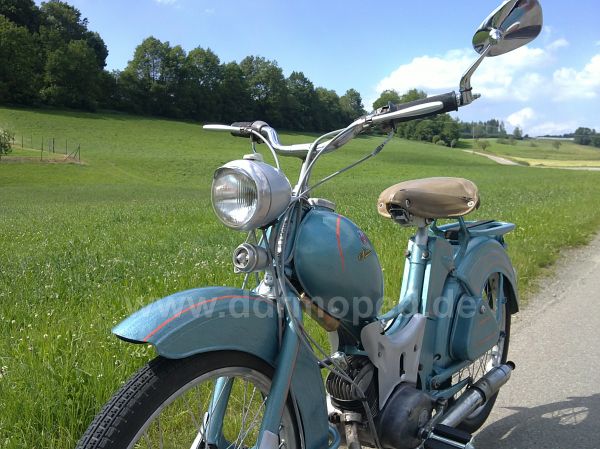

So nachher noch einpaar Fotos - Licht lag am 3 Watt Rücklicht welches ich nicht verbaut hatte.
Er läuft gut, aber ich denke später braucht er eine 60iger Düse, da er ab und zu Schübe hat wo er plötzlich bockt und mehr will.
