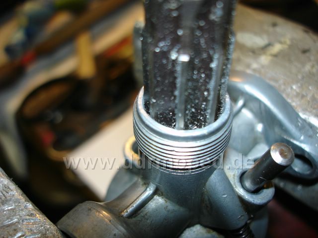

Durch das Drücken des Flasches kann (wie gesagt kann, es passiert nicht immer, es ist vom Ausgangszustand des Flasches abhängig) es sein, dass sich der Schieberkanal leicht verformt hat. Hier hilft dann nur ein Nachreiben mit einer Reibahle 15 H7oder ähnliche Passung. Das jedoch wegen der Passung nur im warmen Zustand, sonst klappert nachher der Kolbenschieber.
Ich würde nicht Ostbikers Variante empfehlen und den Schieber beim Richten drin zu lassen. Hier besteht die Gefahr des Verklemmens und man bekommt im Extremfall den Schieber nicht mehr aus dem Gehäuse.

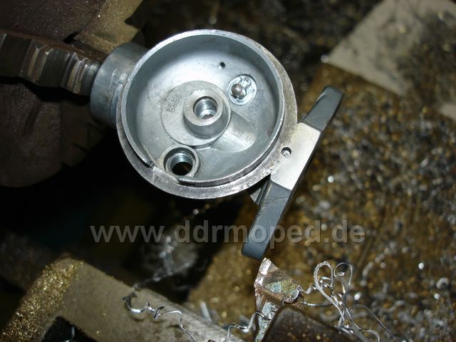

Wer die Möglichkeit hat, kann statt der Feilung die Drehbank benutzen. Das Oberteil wird mittels 12mm (oder 13mm, je nach Vergasertyp) Hilfsdorn eingespannt und die Dichtfläche nachgedreht.

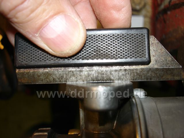

Letzte Arbeit ist die Überprüfung der Dichtfläche in beiden Richtungen. Dabei kann lieber der Bereich des Luftdurchlasses paar 1/10 mm vorstehen. Dadurch ist beim Festziehen die Abdichtung im Mittelbereich garantiert.

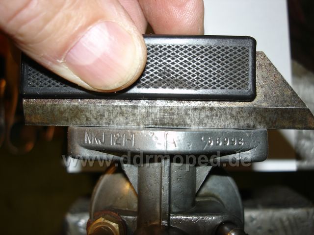

Geschrieben am: 22.10.2007, 18:39
... und hier noch in der anderen Richtung.
F e r t i g !!! E i n b a u e n, P r o b e l a u f .

deswegen , die älteren Herrschaften, lasst den Schieber drinne!! Meint ihr denn ich schreib das aus Jux und Dallerei!!! Wenn du so fest drückst, das der Schieber klemmt, ist eh der ganze Vergaser hin, denn wie Du am Anfang schon bemerktest entspannt sich das Alu wieder etwas, nachdem der Druck weg ist und der Schieber sollte freigängig sein. Ansonsten ein Seilzug vorher einhängen(für den nie eintretenden Notfall) thumbsup.gif

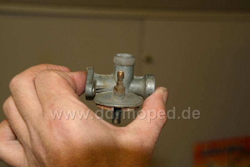

Ich kann nun den Grund Eurer Aufregung gar nicht verstehn, denn verspannt wird doch a la Daumen/Zeigefinger vom Foto diese Stelle(n) am Vergaser im Schraubstock rolleyes.gif
Geschrieben am: 24.10.2007, 06:18
Recht hat er, der Norbert.
Mir ist das bisher nur einmal passiert, dass der Kolbenschieber geklemmt hat und ich nachreiben musste. Möglicherweise hat es an der falschen, zu tiefen Einspannerei gelegen. Der Vergaser sollte so wie Norbert gezeigt hat eingespannt werden. Somit überträgt sich der Druck überwiegend über das Unterteil.
