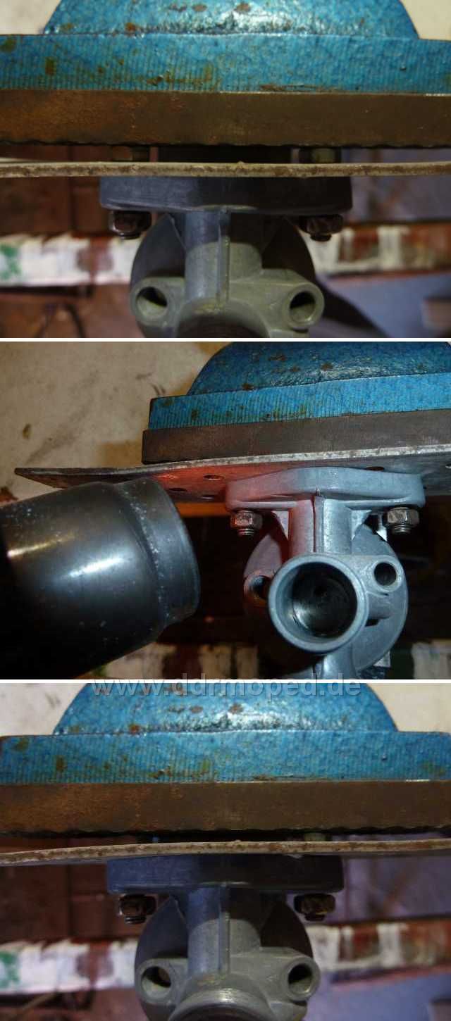

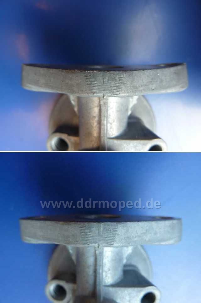

ich habe nach der hier vorgestellten Methode den Flansch meines Vergasers gerichtet.
Fuktioniert also immernoch... thumbsup.gif Danke für den Tip.
Zunächst mal ein Vorher-Nacher-Bild, dann kommen noch ein paar Bilder von den Arbeitsschritten.
essigurke
Geschrieben am: 18.09.2012, 20:11
Beiträge: 346
Mitgliedsnummer.: 4404
Mitglied seit: 26.04.2011

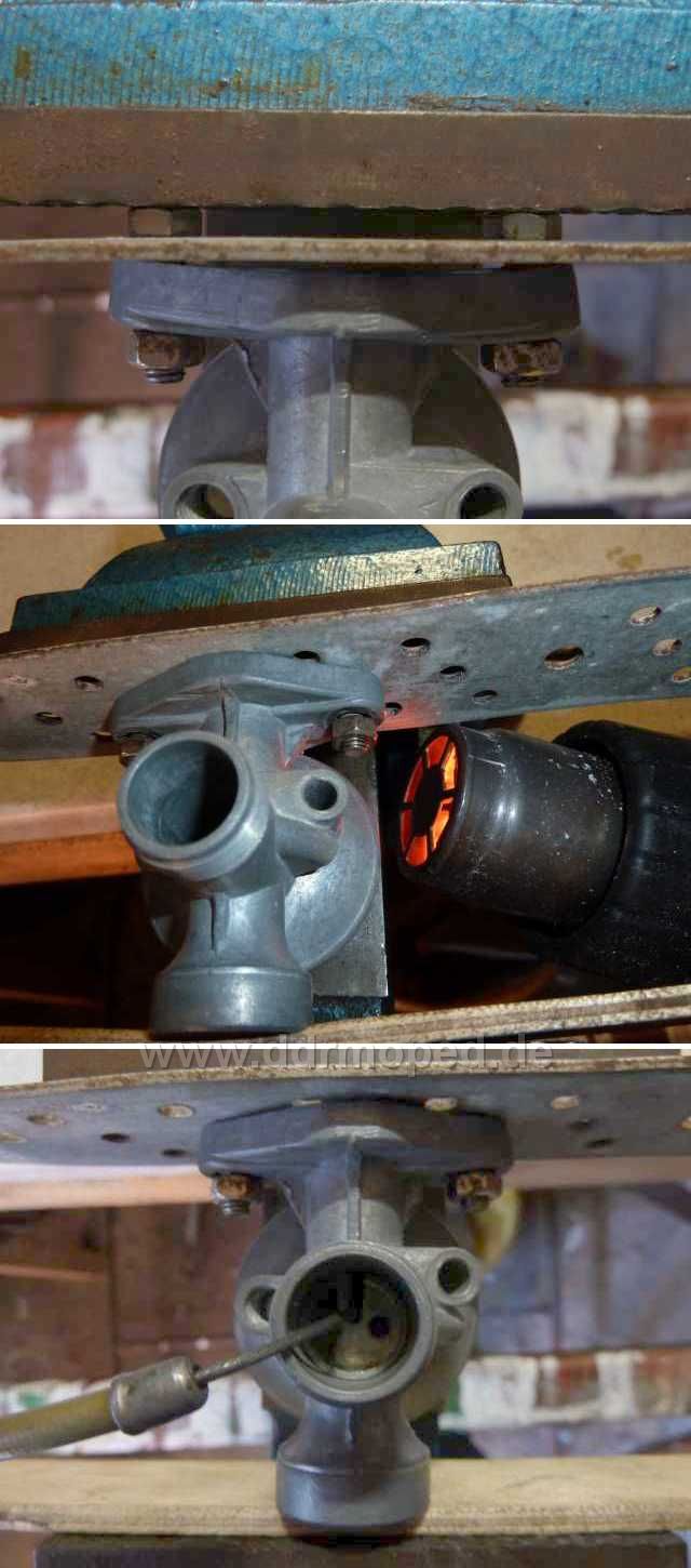

Zwischen Flansch und Schraubstock habe ich ein Blech geschraubt, das mir grade in die Hände fiel, um evtl. Abdrücke von den zum Überdrücken verwendeten Schrauben an der Dichtfläche zu vermeiden.
Langsam erwärmt und mit eingeschobenem Schieber gedrückt.
Nur die untere Hälfte vom Lufteinlass ist eingespannt. Klemmen des Schiebers ist nicht aufgetreten.
essigurke
Geschrieben am: 18.09.2012, 20:13
Beiträge: 346

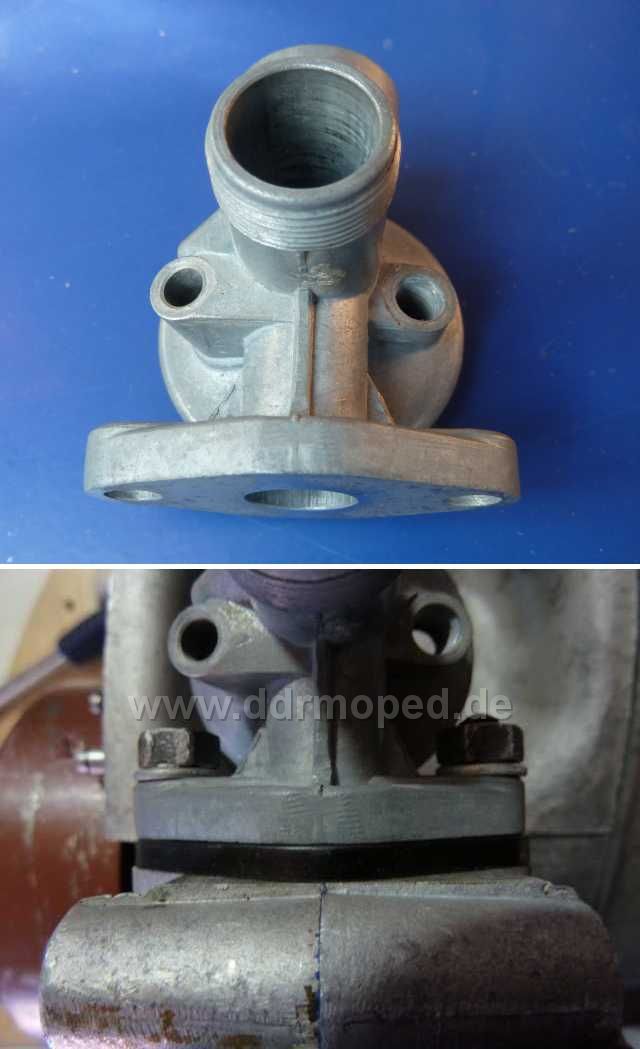

Für einen 2.Durchgang nochmal erwärmt und in die endgültige, ganz leicht überdrückte Position gebracht.
essigurke
Geschrieben am: 18.09.2012, 20:18
Beiträge: 346
Mit dem Ergebnis bin ich sehr zufrieden.
Ich denke es ist keine weitere Bearbeitung nötig.
Eine erste Anprobe gab es auch schon.
Kann die Vorgehensweise nur empfehlen. Danke für den Tip.
Schönen Abend noch
