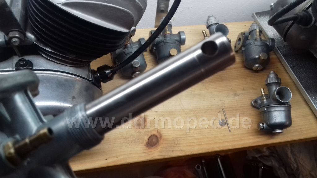

Während der Richtarbeiten bitte einen Kolbenschieber inkl. Bowdenzug reinstecken wink.gif dann ggf. mit 15H7 nacharbeiten und einen passenderen Kolbenschieber raussuchen um übermäßig Nebenluft zu vermeiden.

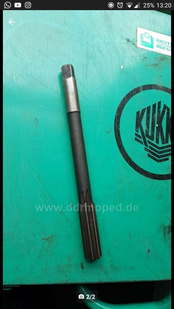

Moin moin,
Danke für die Tipps! Welche reibahlenform tut es eher? Habe gerade zwei
Arten im Angebot...

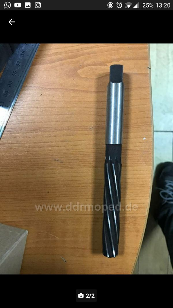

Oder diese zweite Form. Das ist ja die, welche vorher hier im Thema genutzt wurde.
Geschrieben am: 25.10.2017, 14:43
Na du stellst vielleicht Fragen. Bei richtiger Handhabung weder es sicher beide tun.

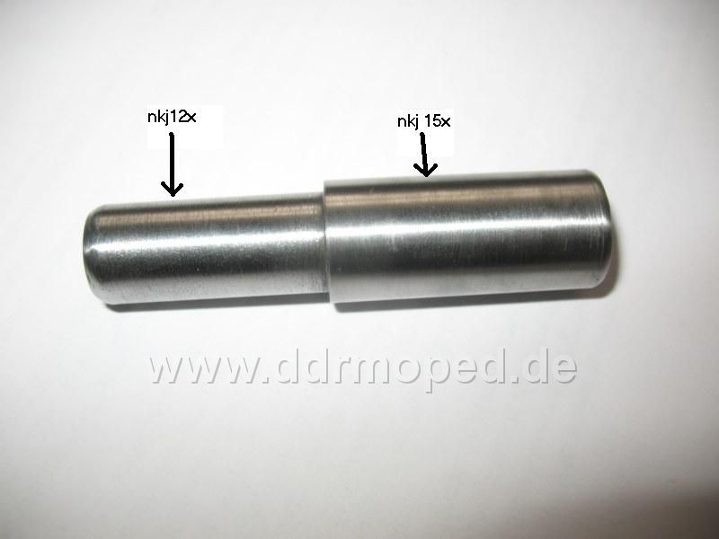

QUOTE (mobiler4 @ 25.10.2017, 09:07)
Tony !
Ich denke,sowas ist etwas besser;
Grüsse piotr
piotr
Geschrieben am: 25.10.2017, 14:45
Beiträge: 1662
Mitgliedsnummer.: 420
Mitglied seit: 01.01.2007
Grüsse piotr
Geschrieben am: 25.10.2017, 14:51

...auf jeden Fall Piotr da schmeiße ich heute Abend glatt meine Drehmaschinka an biggrin.gif thumbsup.gif _console.gif
