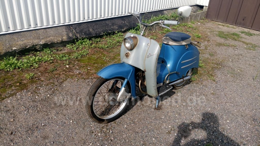

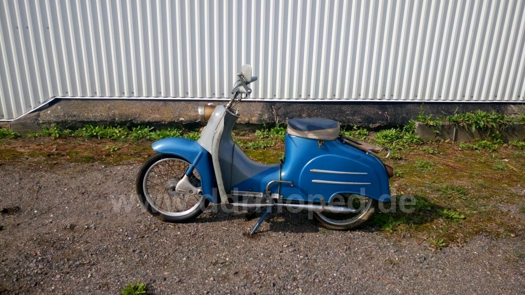

KR50 bissel geputzt und den Ständer montiert.
Gruß Tom

QUOTE (Simson Liebhaber @ 03.09.2017, 15:39)
