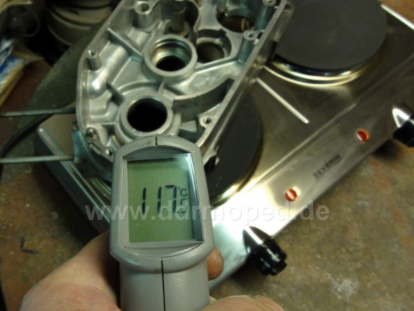

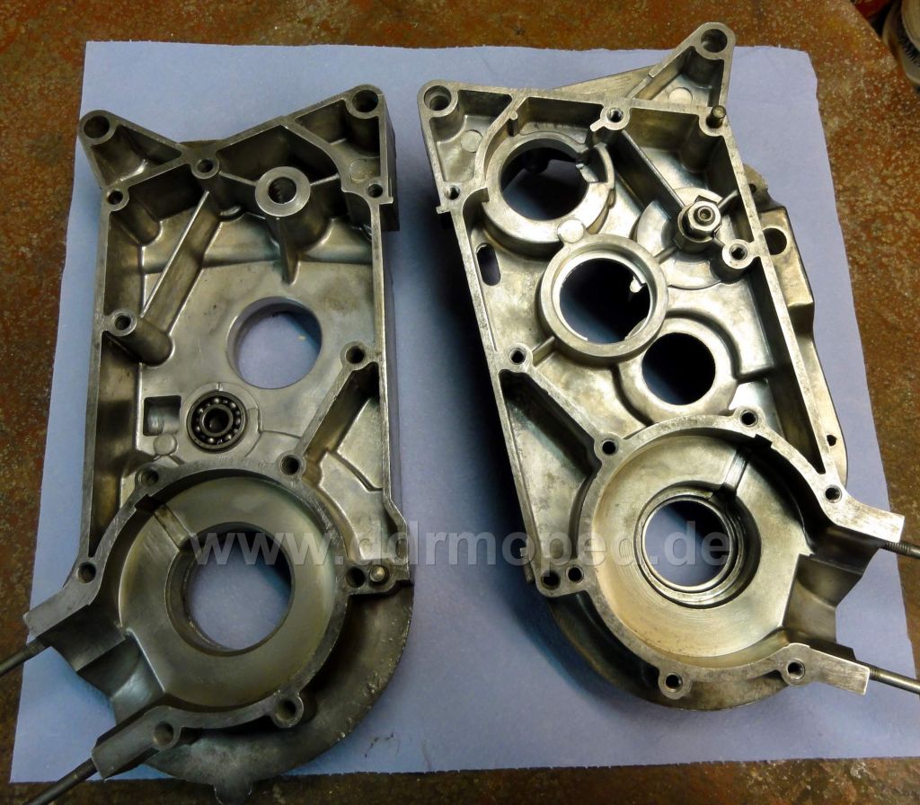

mal schnell einen S51 Motor überholt
und hier mal ein kleiner Tipp zum Entfernen des kleinen Kugellager´s (6000)
einfach das Gehäuse richtig aufheizen, entweder es fällt schon von allein raus, oder leicht auf ein Holz (oder Werkbank) schlagen und schon ist es raus - so kann man sich den Abzieher sparen thumbsup.gif
