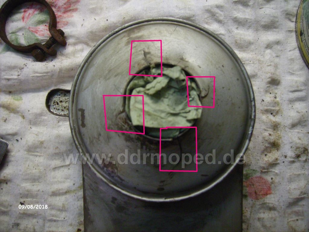

Bin grad dabei , einige Komponenten für meine Aufbau-RT aufzuarbeiten .
Heute habe ich mir den Luftfilter vorgenommen .
Nach Entfernen von einigen Schichten Dreck kamen 4 Risse am Verbindungsstutzen zum Vergaser zu Tage .
Was sagen die Experten dazu ?
Wie bekomme ich diese Risse geschlossen ? Die Blechstärke beträgt 0,7mm .
Oder spielen die keine Rolle ?
Einfach die Enden der Risse durchbohren , damit es nicht weiter reißt u. gut ist ?
Ich bedanke mich schon mal im Voraus !

das kannst Du löten... jedenfalls bei mir ging es. Hätte aber noch einen Filter da wenn es nicht klappt. Das Blech muss vor dem verzinnen absolut sauber sein.
Die Rissen müssen geschlossen werden.

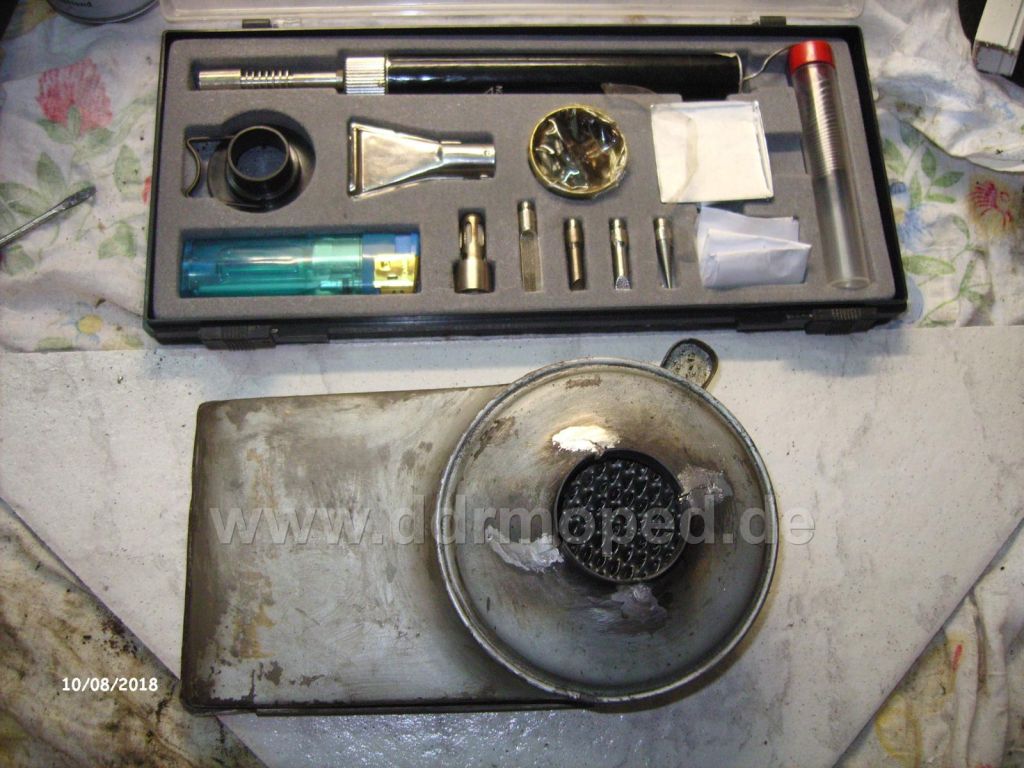

Remo, das kannst Du löten... jedenfalls bei mir ging es. Hätte aber noch einen Filter da wenn es nicht klappt. Das Blech muss vor dem verzinnen absolut sauber sein. Die Rissen müssen geschlossen werden.
Es hat geklappt !
Noch n bisschen nacharbeiten und verspachteln .

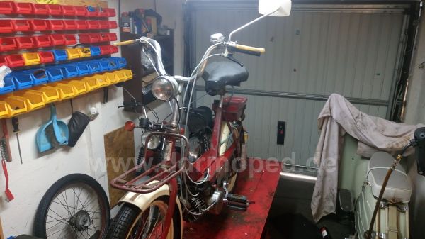

Das Mofa nach 6 Jahren mal fertig und Straßentauglich machen smile.gif.

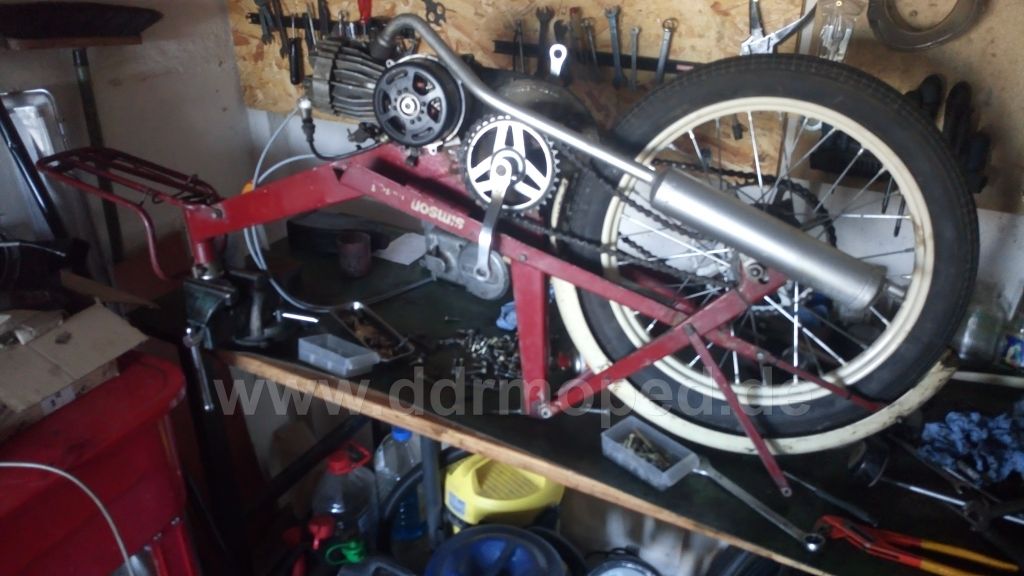

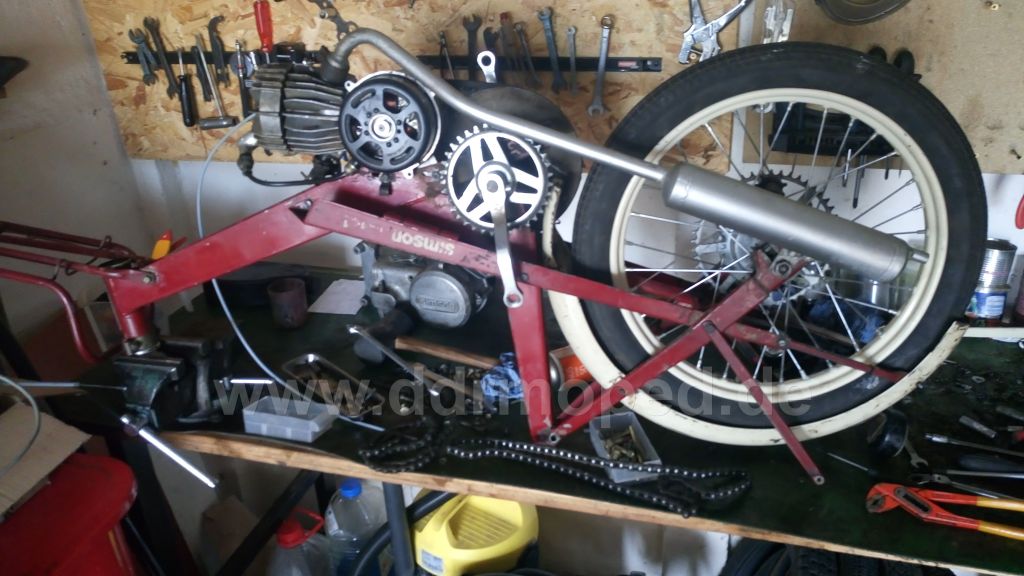

Ketten sind nun auch Montiert.

Alles schön fetten, damit du das Maximum aus dem Mofa rausholen kannst biggrin.gif
Martin
Geschrieben am: 22.08.2018, 05:03
Beiträge: 6818
Nein, das perfekte Tuning geht nur mit der Milchkanne.

QUOTE (mäddin @ 21.08.2018, 22:26)
Hahaha ja biggrin.gif, wobei das Ding schon spass macht.
Bald kann es auch wieder Fahren, Pedalen, Zündung und Ständer müssen noch ran.
Gruß Tom
Geschrieben am: 22.08.2018, 17:23

Ja manchmal hätte ich auch gerne mehr zeit, aber der Urlaub machts möglich. Heute war zugleich der letzte große Schrauber tag bei mir.

So Fahren kann es wieder , morgen oder Samstag kommen dann die letzten 2 Teile dran der Ständer + Feder.

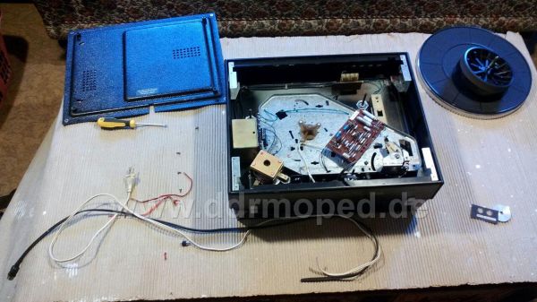

Ich soll schauen, ob man den Rubin etwas leben einhauchen kann.
