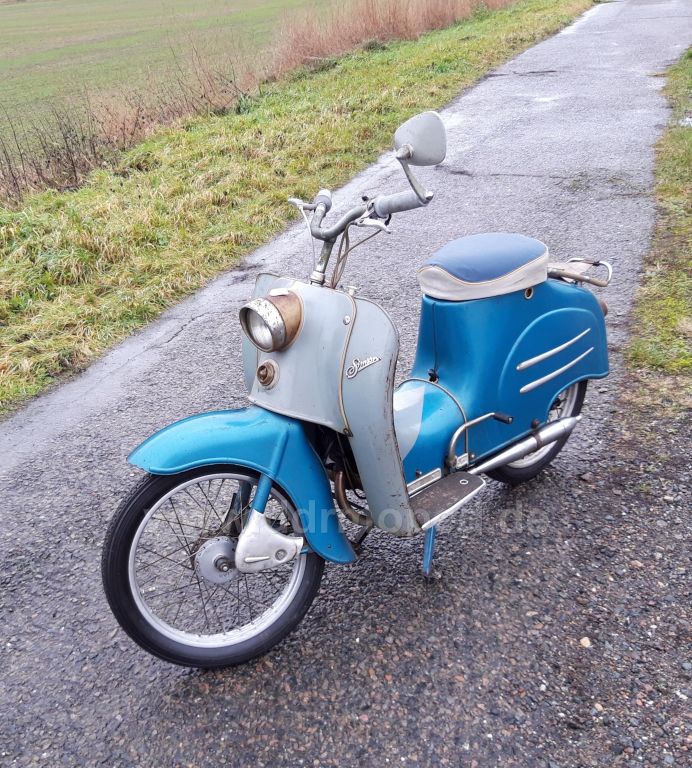

Heute den Sitz vom KR50Peter wieder bekommen, vorher war das Polster so gut wie nicht mehr vorhanden.
Peter hat ganze Arbeit geleistet und sogar den alten Bezug aufgehübscht. Einzig das Wetter meinte es heute nicht so gut, deshalb sind die Bilder leider nicht so schön geworden.
Gruß Tom

Für einen Originalbezug sieht der echt mega aus.

Hallo Jörg,
danke das freut mich smile.gif.
Hallo Nathanael,

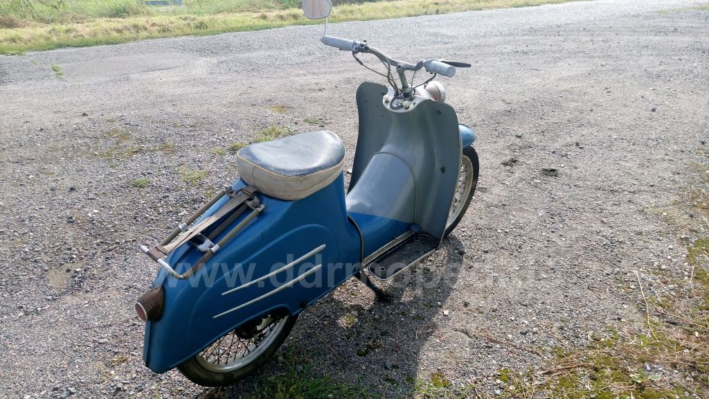

Ja Peter hat ganze Arbeit geleistet. Ich hab noch ein paar Bilder von vor 2 Jahren wo der KR50 zu mir gekommen war. Ich hoffe man kann noch etwas erahnen wie wohl das Polster war, nach 5 min Fahren tat einem richtig der Hintern weh.
Gruß Tom

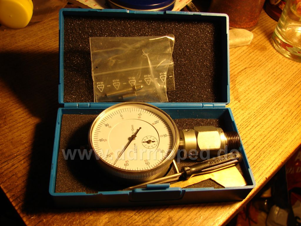

Ich habe mir mal ein Zündpunkteinstellgerät gekauft, da ich immer mehr unabhängiger werden möchte. Mein 73er Star ließ sich auch nicht mehr beim Unterbrecher funktional auf die 0,4 mm einstellen. Ich habe dann natürlich auch ein Lehrvideo gesucht, wie man das ganze bedient und das hier fand ich am verständlichsten:
https://youtu.be/_zFrirLLoWs
Das hat dann auch geklappt mit den einstellen, funktionerte aber irgendwie nicht. Wer war wieder Schuld? der Unterbrecher. Dieser Verbrecher wieder.. laugh.gif Da war halt der Schleifkontakt auf der Welle schon zu weit runter.
Nun ist der Star kein Hühnerschreck mehr, wenn er auf volle Touren läuft. wink.gif
Ich kann es nur jedem Empfehlen, das Teil zu kaufen, das erspart echt viel Geld und Ärger. thumbsup.gif

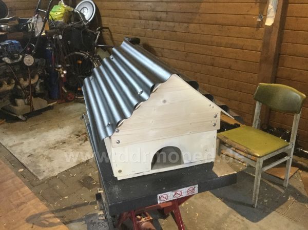

Ich sehe gerade was, ich muss was berichtigen und zwar das Bild. Ich dachte eigentlich hätte ich ein Bild von der Igelhütte angefügt..... scheint aber nicht so zu sein. Fälschlicherweise ist mir ein Bild von einem defekten Schrägrollenlager aus meiner Hinterachse dazwischen geraten. Also dann noch mal Bild vom Igel-In
Das Igel-In ist leider noch unbewohnt, wahrscheinlich war ich im Herbst zu spät dran da waren die Igel alle schon schlafen gegangen.

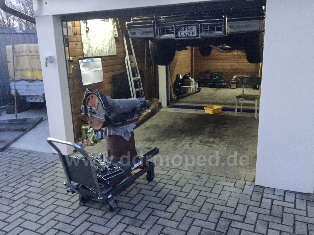

Und an diesem Wochenende an meinem privatem Cadillac das Automatik Getriebe gewechselt. Ich hatte da 2008 ein Gebrauchtes aus meinem Taxi eingebaut, weil das vom Taxi schon etwas rutschte im 3. Gang mit voller Besetzung. Das im Privaten war noch top und machte noch im Taxi ca. 240.000 km. Nun gut,es hat noch zwölf Jahre als privates Automatikgetriebe seinen Dienst getan. Jetzt rutscht der dritte Gang aber immer mehr. Nach einem Blick in die Getriebe-Ölwanne war klar das Ding muss raus. Also kam jetzt eine TH 400 rein, die ich 2015 aus dem Taxi ausgebaut hatte,weil ich da eine 4L 60 E eingebaut habe. Das wurde also nicht wegen Verschleiß ausgebaut sondern wegen Wechsel auf anderes Getriebe und ist demzufolge noch mit 165.000 km sehr o. k.. So gibt es halt immer was zu tun.
Gruß Axel

Ich hoffe die Igel nehmen das neue Zuhause kommenden Herbst gut an, vielleicht finden dann nicht so viele den Tod auf der Straße.

Ja, es gibt eine Zeit da laufen sehr viele rum, und viele finden dann auch den Tod auf der Straße. Ist schon manchmal eigenartig. Nachts sehr wenig befahren die Straßen und dann trifft es doch wieder einen Igel.
Anfang November als ich fertig war damit das war halt schon zu spät.

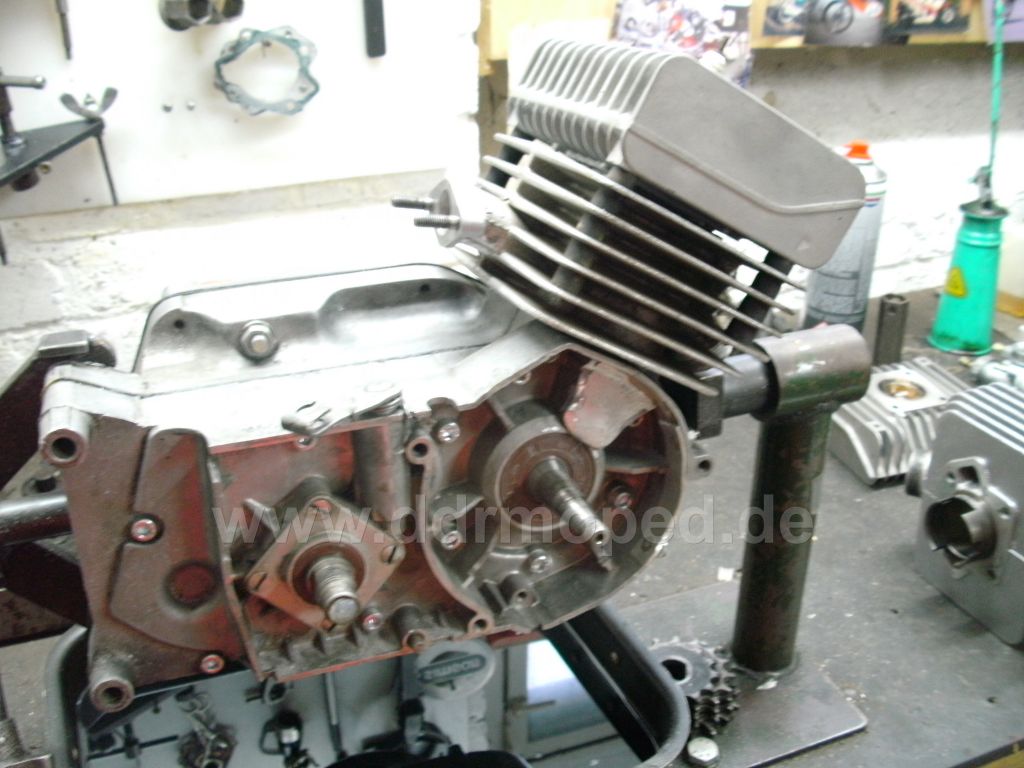

Hallo,bin an der Fertigstellung eines 70 ccm Motors.Mal schauen ob er so läuft wie gewünscht.mfg andi cool.gif
Grüsse aus Bad Duerrenberg

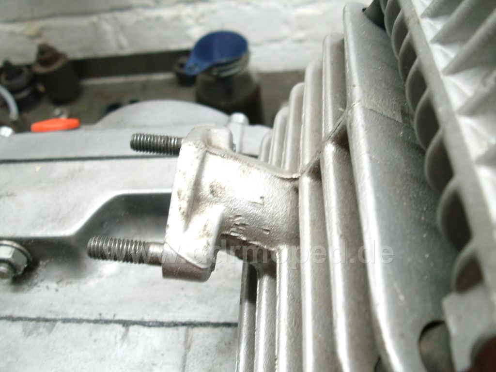

Die überstrom Kanäle sind aber sehr ausgearbeitet, was hast du da gemacht?

Hallo,ja wurde zwischen den vorhandenen Stegen aufgeschweisst und dann plangedreht.Man kann die Überströmer im Gehäuse etwas besser ausarbeiten.mfg andi cool.gif
