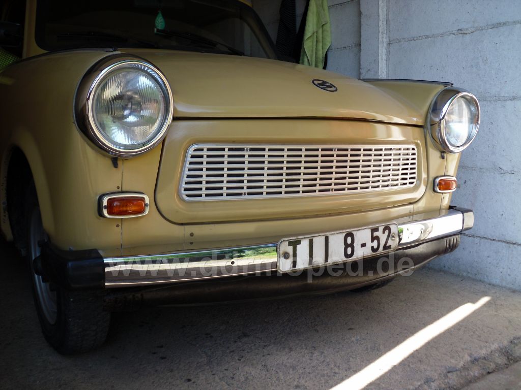

Geschrieben am: 21.08.2010, 18:29
Beiträge: 3467
Mitgliedsnummer.: 2144
Diese Chromstoßstangen ohne diese Gummidinger sehen einfach super aus.
