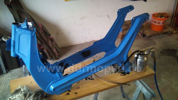

sorry für das schlechte Bild ....
Das Zeug ist TOP steht mit im Mexikaner auch noch an, Pistole bekomme ich zum Glück von nem Bekannten.
Einzig das heißverarbeiten nervt mit dem Zeug tierisch

Ja das ist ein Grundbasis, weiter Bestandteile machen das Zeug besser verarbeitbar es ist nicht mehr so fest, kriechfähiger und mittels Eigenbaupistole sehr gut vearbeitbar. Der Nachteil ist die Farbe und das es ab 35 - 40 °C sehr fließfähig ist, sprich es tropft.

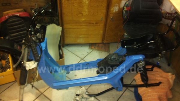

Hammer wird es nicht werden aber vertretbar, technisch auf dem Stand der Zeit und alltagstauglich. Das ist ein Lowbudget - Projekt, mit dem Hauptaugenmerk auf einwandfrei funktionerende Technik und ein sauberen Äußeren. Es wird also kein 100% originales Moped, da ich mir in gewissen Bereichen schon was einfallen lassen musste, da ich nicht alles neu kaufen wollte.

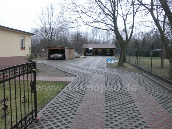

Im Herbst den Carport & Hof pflastern lassen

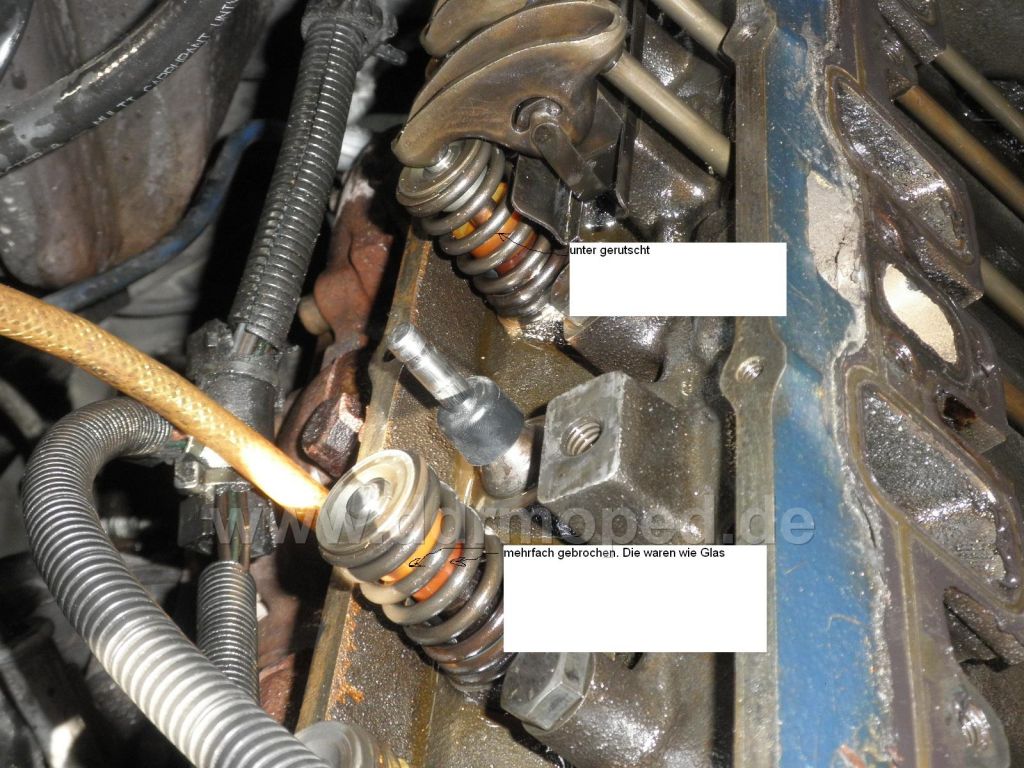

vor 4 Wochen Ventilschaftabdichtungen gewechselt und vor 2 Wochen längere Stößelstangen eingebaut......
Letzte Woche neuen Lagercontainer eingeräumt.....
Die originalen Ventilschaftabdichtungen waren verschlissen weshalb der Ölverbrauch stieg. Diese neuen Schirmchentypen (wie das Schwarze im Bild) sollen besser sein......mal sehen wie lange sie halten!
Zu dem haben paar Ventile mehr oder weniger getickert......Eines besonders,weshalb ich noch Hydrostößel mit wechselte......deshalb ist auch die Ansaugspinne mit abgebaut.
An paar Stellen half das aber nicht,weil die Hydrostößel auf Grund von Verschleiß im Ventieltrieb nicht mehr genug Vorspannung hatten. Um das zu kompensieren gibt es längere Stößelstangen ca. 1 mm und ca. 2 mm. Dann haben die Hydrostößel wieder genug Vorspannung und laufen ruhiger!

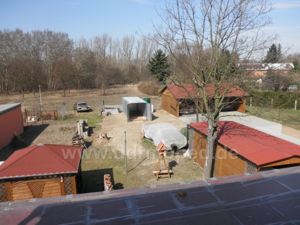

Hof:

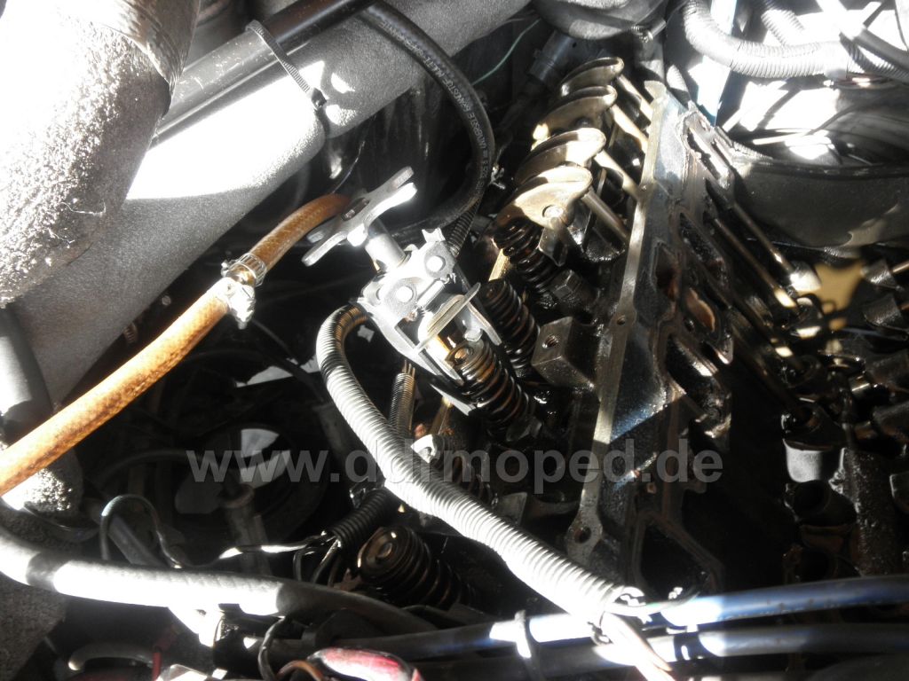

Mit so einem Vertilfederspannwerkzeug ist das relativ leicht zu machen ohne die Zylinderköpfe abschrauben zu müssen. In das Kerzenloch kommt eine modifizierte Zündkerze durch die man Druckluft einbläst,damit die Ventile oben bleiben wenn die Feder ab ist. Zur Sicherheit stellt man den Zylinder dabei auf O.T. damit das Ventil nicht so tief fallen kann falls die Preßluft versagt.

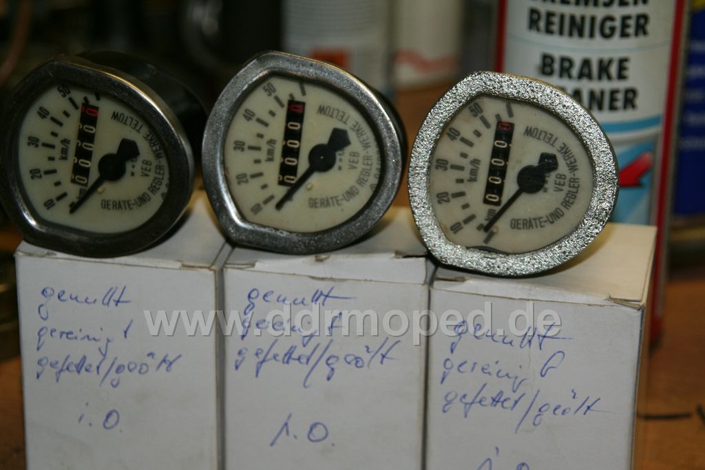

Ich erfreu mich grad. laugh.gif Zumal der Rechte ein ganz zeitiger 55er ist mit paar Eigenarten (Stahl- und kein Messingring, das "Loch" frontseitig ist anders, paar Dinge innen auch wink.gif )
