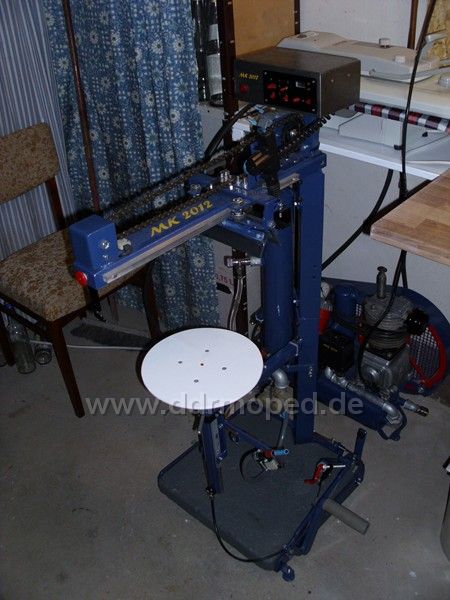

Da ja in letzter Zeit bei mir nicht viel mit Mopedbasteln geworden ist, (da schon neugierige Fragen kamen) hier mal ein Bild davon, was mich die letzten 4 Monate so beschäftigt hat.
Gestern nun endlich komplett fertig geworden, meine Siebdruckanlage zum Luftballons bedrucken.
Von der Idee über die Planung, bis hin zum Bau (auch wenn mir von einigen Seiten schon erklärt wurde, das dies nicht geht rolleyes.gif ) alles auf meinem Mist gewachsen .
Verwendet wurden hauptsächlich Teile (bissl DDR-Fahrzeugtechnik ist auch mit drin wink.gif ) die noch so rum lagen, was die eigentlichen Kosten sehr im Rahmen bleiben ließ.
Fakten:
-Druckfläche Ca. 200mm x 300mm (auf 300mm x 400mm erweiterbar)
-voll- / halbautomatische Bedienung
-Doppel-Rakelsystem, 1-2 Takt umschaltbar
-Stufenlose Drucktischanpassung (Arbeitshöhe / Hubhöhe)
-halbautomatische Ballon-Aufblaseinrichtung
-digitaler Stückzähler
Im Handel kann man übrigens Anlagen, die ähnliche Möglichkeiten haben, für etwa 15000€ (Katalogpreis) erwerben, was mir (natürlich) zu teuer ist... rolleyes.gif tongue.gif

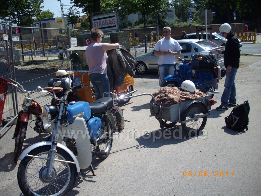

QUOTE (lambiman @ 17.04.2012, 09:16)
QUOTE (MoritzSimson50 @ 16.04.2012, 22:49)
Und hier noch ein Bild vom lehren Gespann, was ich euch weder vorenthalten konnte noch wollte wink.gif
Hab mal 80KG schrott in dem ding bewegt allerdings noch mitn Star das war wirklich Kotzgrenze weil sich die Radaufnahme schon verbogen hatte.
Dirk
An der Leistung lag es nicht, aber der Hänger... hujujui!
Wenn die Batterien abgegeben sind, schreib ich mal das Gewicht rein cool.gif
Gruß Moritz

QUOTE (Ost-Kultfahrzeuge @ 17.04.2012, 13:31)
Naja, vom Prizip her ist das ganz einfach...
Unter den Ausleger wird der Siebdruckrahmen mit dem Motiv (Klischee) gespannt, auf den die Druckfarbe aufgebracht wird. Am Ausleger läuft der Rakelschlitten hin und her und streicht die Farbe entsprechend über das Motiv.
Von unten wird der (aufgeblasene) Ballon mittels Drucktisch gegen das Sieb gedrückt und somit bedruckt.
Bedient wird alles mittels Fußpedal, womit der Ballon in Position gebracht wird und automatisch bedruckt wird. Die Anlage kann an alle gängigen Ballons angepasst werden und im 1 oder 2 Takt-Druck gefahren werden.
Die Aufblasvorrichtung ermöglicht es die Ballons in der gleichen Größe (einstellbar) aufzublasen.
Zur (zugegeben etwas unkonventionellen) Technik vielleicht noch ein Wort:
Der Rakelschlittel wird von einem Trabi-Scheibenwischermotor mittels Fahrradkette angetrieben. Die Rakelverstellung besorgt ein Stellmotor einer Auto-Zentralverriegelung. Weiter habe ich ua. ein (Ost-) Waschmaschinen-Zulaufventil für die Luftsteuerung, Trabi-Gasbowdenzug für die Pedalsteuerung, Travo für Halogen-Einbaustrahler (60W) für die Stromversorgung und allerlei weitere "zweckentfremdete" Kleinteile verbaut....wie schon gesagt, was so zu finden war... rolleyes.gif
Die Materialkosten dürften sich mit so um die 100€ im ganz ordentlichen Rahmen halten. cool.gif

Als Zusatz: Und im Kompressor hinten werkelt ein Einheitsverdichter aus W50 und ZT300. laugh.gif
Schmied
Geschrieben am: 18.04.2012, 10:04
Beiträge: 5230
Mitgliedsnummer.: 423
Mitglied seit: 04.01.2007
Tja, im Moment "werkelt" er nicht, da mir vor 2 Wochen der Motor abgebrannt ist. weep.gif
Im Übrigen, ganz fertig bin ich mit der ganzen Sache noch nicht, weil noch eine Trocknungsanlage gebaut werden muß. Mal sehen, aber irgendwie will mir da noch nicht die rechte Idee zur praktikablen Umsetzung kommen... sad.gif

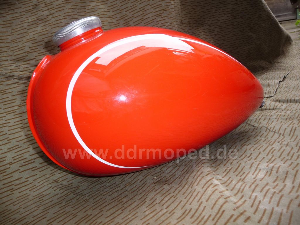

Was macht ihr gerade ?
Den Schwedentank bestaunen wub.gif Frisch vom linieren gekommen!
Bin absolut zufrieden!
