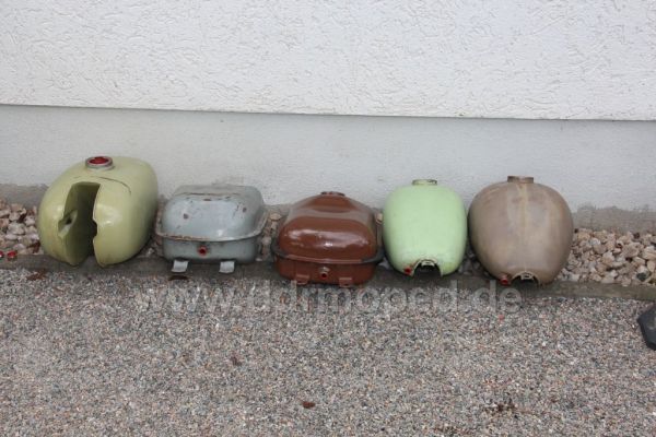

Tanksanierung,
macht umheimlich Laune, habe 5 Tanks meiner Flotte nun endlich mal saniert und die ersten drei Fahrzeuge wieder in Betrieb genommen. Die Fahrzeuge montiert, die Vergaser nochmal gesäubert und bei bei jedem Fahrzeug einmal getreten und sie sprangen an biggrin.gif

Mit heißem Wasser Spühlmittel und feinen Splitt kam der meiste Dreck schon raus, dann noch mit Rostumwandler von Hammerite und 2 K Versieglung, nach nun fast 2 Wochen sind sie soweit.

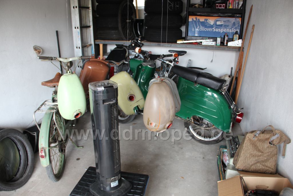

... und denn seit letzten Sonntag die Dinger zum Trocknen aufgehängt und mittels Ventilator belüftet, zumindest zeitweise. Die Benzinhähne alle in Ordnung gebracht und ich bin nun guter Hoffnung, dass so manches Sottern beim Fahren ausbleiben wird.

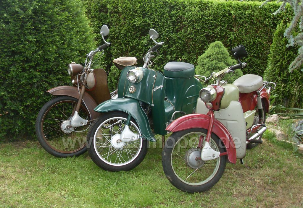

Seh' ich das richtig ? SR 1 mit Krachfuffzig/Spatz-Lenker ? _uhm.gif
Halloecho
Geschrieben am: 15.06.2012, 22:08
Beiträge: 1203
Mitgliedsnummer.: 5156
Mitglied seit: 29.01.2012
... ganz genau, der muss noch getauscht werden, genau wie der Tacho, Wenn jemand sowas übrig hat, einfach anbieten. Der Rest (außer Lack) ist original am 56ger ...

... ich werde bei den ersten Verstopfungserscheinungen berichten, also hoffentlich nie. Zum versiegeln habe ich verwendet FERTAN TAPOX + TX-10, mit 500 ml habe ich da so nacheinander alle 5 Tanks hinbekommen und das 2 mal je Tank.
