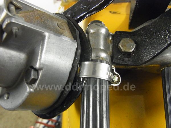

Ich geb zu, schön ist es nicht, ich hätte mir bei lackieren auf jeden Fall mehr Mühe geben können, aber ich habe mein Ziel erfüllt... Steckdose ohne Löcher im Panzer und die NVA-Taschen geht noch drauf.
Die Steckdose hat mehr oder weniger 3 Halterungen, eine an dem Blechstreifen der von der Kupplung kommt (Löcher vom Vorbesitzer genutzt), die Rohrschelle am Gepäckträger und einen Gummiprömpel, der gegen den Panzer drückt und Vibrationen dezimieren soll.
Mal sehen wie es hält...
Wers eventuell nachbauen will, ich hab jede Menge Detailbilder!

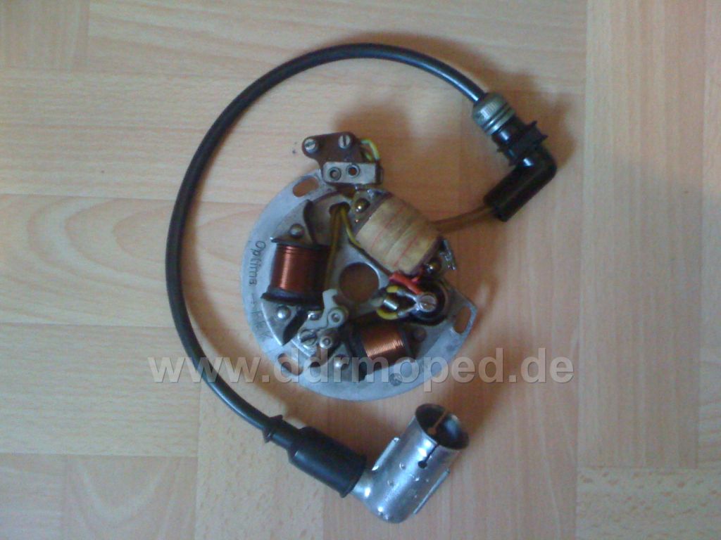

Heute die SR2 Zündung fertig gemacht. Neue Zwotec Zündspule, neuer DDR Unterbercher und Kondensator ist verbaut. Danach wurde die Grundplatte eingebaut, Unterbrecher getestet und überprüft.
Die Grundplatte kann Morgen auf den Weg über den den großen Deich antreteten. Genauer gesagt muss sie nach New York.

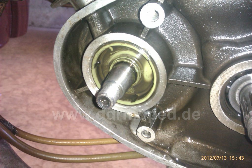

Ich habe heute mal das Problem meiner immer und immer wieder zu gerusten Zündkerze behoben. thumbsup.gif Auf deutsch, den Dichtring auf der Kupplungsseite getauscht. Im gleichen Zuge auch alle anderen Dichtringe und Dichtungen so wie die Kupplung überholt und neue Kolbenringe verbaut thumbsup.gif Jetzt können die Treffen und Ausfahrten kommen _clap_1.gif
Hach, haben wir ein schönes Hobby!
Geschrieben am: 13.07.2012, 21:07
Dann müsste die Zündkerze aber stark verölen !

@domdey: Verölen, verusen... egal. Hauptsache das Problem ist behoben! Und das ist es seit gestern biggrin.gif Der Motor läuft wieder und ich kann mit dem 67´er wieder durch das Elbtal fliegen.

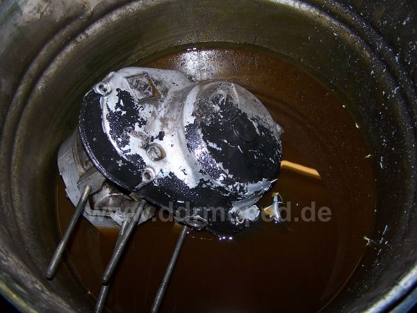

Ich habe vor zwei Tagen mal meinen Rollermotor zerlegt und die Teile in mein "Super E85" Waschfass eingelegt.
Heute die Überraschung die Farbe, original schwarz, lies sich wie der Dreck ganz leicht mit dem Pinsel abwischen huh.gif
Also zum saubermachen ist die Brühe optimal aber wenn man sieht was das Zeug alles wegfrisst weiß ich das es bei mir in keinen Tank kommt.

Ich habe Super E 85 mal halb/halb mit normalbenzin in meinem Wartburg 1.3 Getankt. Probieren muss man ja schließlich mal wink.gif
Im Moped haben wir es vor Jahren auchmal versucht, Ich denke wenn man sich echt mal gedanken mit Vergaserbedüsung und ZZP macht, könnte man die plörre im Moped vielleicht fahren.

Wenn für E10 Benzin viele Autohersteller schon nur eine bedingte Freigabe geben wie sieht es dann bei E85 aus?
Aber noch einmal zum Rollermotor.
Es ist jetzt schon mein dritter SR50 Motor mit dem selben Problem, die Kurbelwellenlager haben Axialspiel also sind soweit eingelaufen das sich der Lagerinnenring auf dem Wellenstumpf dreht.
Ein Bekannter von mir hatte vor kurzem auch einen Roller in Pflege, genau das selbe.
Mit den gekapselten Radlagern beim Roller habe ich ähnliche Erfahrungen gemacht.
Nach nicht einmal 10 TKm Laufleistung kochentrocken und jede Menge Spiel, man könnte meinen das gegen Ende der DDR nur noch B-Ware verbaut wurde.
