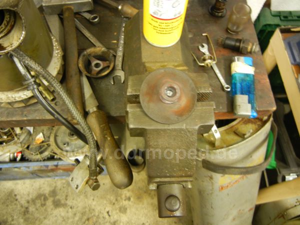

Da Sie in lezter Zeit reht schlecht startete wollte ich mal alles saubermachen und neu abschmieren.
Leider ist dabei das Gewinde der Motorwelle abgebrochen. Hat sich schön festgefressen über die jahre sad.gif

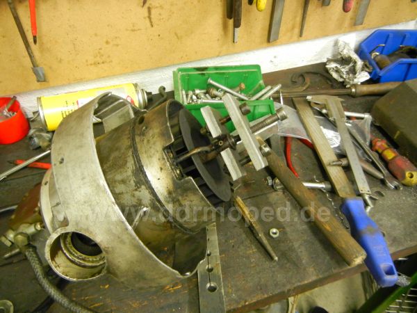

Um den Rest runter zubekommen musste ich mir erstmal nen Abzieher bauen hmm.gif
Gut das ich noch ein paarStücken von dem dicken Blech da hatte...

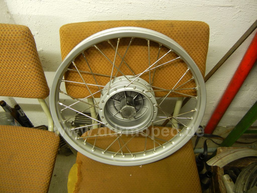

An sonsten habe ich es noch geschafft, diese Woche die Räder für meinen Habicht einzuseichen(Der wird nur Teschnisch I.O. gebracht weil ich Fahriem auf Habicht hab und er zuschade ist, im Keller rumzustehen). Bis auf die Felgen alles neu und Edelstahl. Naben und Seichen hatte ich ebend noch da. Alte Naben verbaue ich eher ungern. Einfach aus dem Grund, weil der Gussring auch Verschleißt und sich über die Zeit ungleichmäßig abnutzt und Riefen reinkommen. Die Nachbaunaben passen gut und Bremsen auch super thumbsup.gif

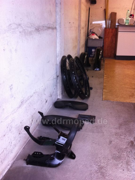

So, ich hab den regnerischen Sonntag genutzt und die AWO mal zum reinigen auseinander gebaut. Die Blechteile und Felgen mit Owatrol behandelt. Nächste Woche wird dann alles gewachst und wieder montiert. Danke den milden Temperaturen _clap_1.gif

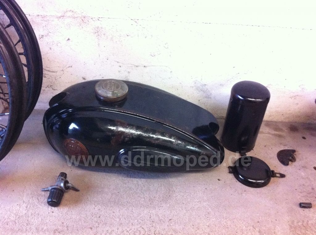

wenn das Gesamtergebnis dann auch so aus sieht dann HalleJulia thumbsup.gif smile.gif

Marcus, da brauchste nix wachsen.Glaube auch kaum, dass das funktioniert.
Owatrol ist schon Konservierung genug und besser als Wachs.
