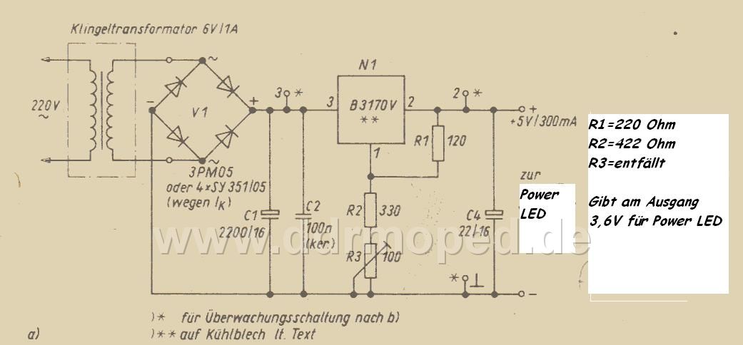

Also ich hab einwenig experimentiert, die 5W LED ist zwar futsch, aber die 3W LED leuchtet auch bei Eingang 12V, können auch 6V sein, schön helle. Die Idee ist diesesmal ein spannungsunabhängiges Rücklicht für das Moped. Interessant wäre noch eine Helligkeitsabstufung für das Stoplicht mittels Relais und oder Transi. Ist zwar nur eine Idee, aber nicht minder interesand, anbei die Standartbeschaltung des LM 317 (DDR-Type B3170) mit dem Widerstandswerten für 3,6 Volt an der LED:

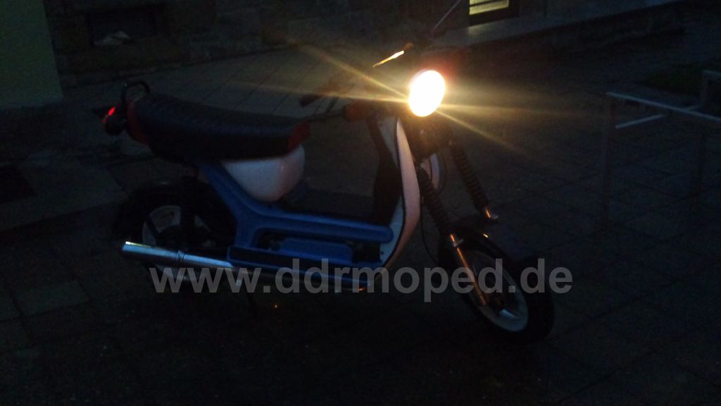

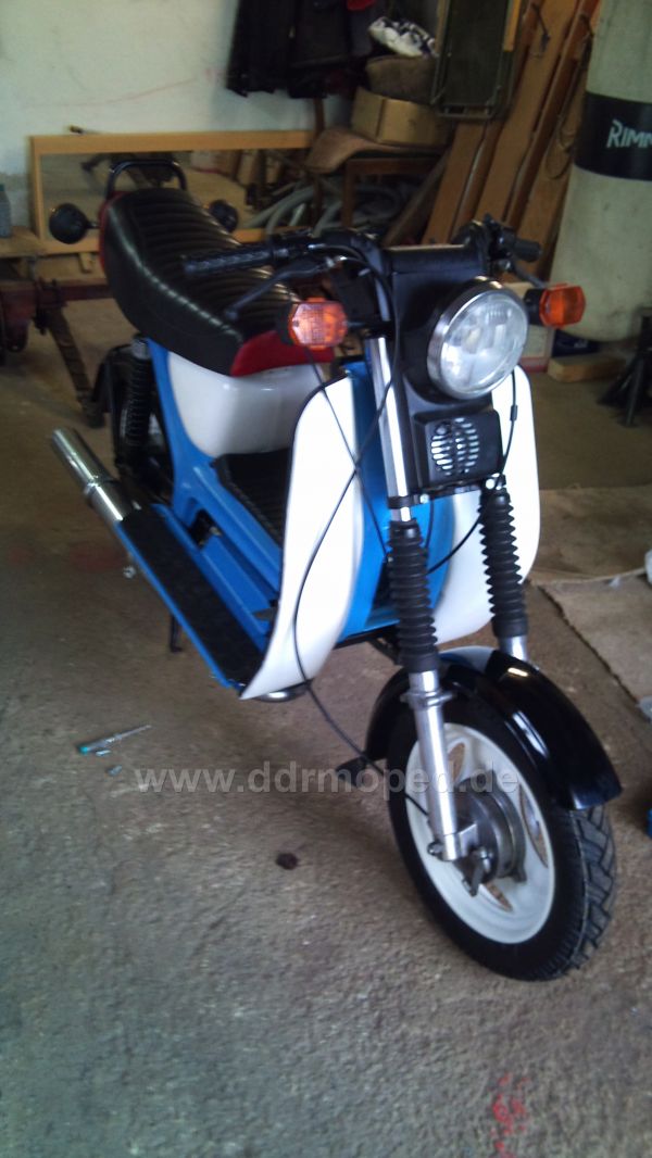

Das war ein Tag! Eigentlich wollte ich nur schnell die Kniebleche meines Rollers anbauen und dann Bierchen trinken. Leider sprang die H**e nicht an! Also Zündung eingestellt und siehe da, die Bremsleuten gehen nicht dry.gif Nachdem das Möff so einigermaßen kurz vor dem verrecken lief, wollte ich erst mal den Vergaser einstellen.
Ganze zwei Stunden hat es gedauert bis ich mitbekommen habe das man erst die Bowdenzüge ordentlich verlegen sollte und dann den Vergaser einstellen soll. Dann klappte es zumindest mit dem Standgas, aber da waren ja noch die Bremsleutchen.
Nachdem ich gefühlte zwei Stunden mit einer Fehlerdiganose verbracht habe, entschloss ich mich mal komplett alles abzustecken und siehe da, der Fehler wurde in 0 , nix biggrin.gif gefunden. Falscher Steckverbinder! Am Rande sei erwähnt das ich das rechte Trittbrett ca. 5 mal ausgebaut habe.
Licht geht , Bremse auch, PROBEFAHRT !!!!!
rolleyes.gif rolleyes.gif *WÜRG* ph34r.gif Irgendwie bleibt auf der Geraden bzw am Berg ( Volllast) das Gas weg und kommt wenn ich etwas Gas wegnehme, wieder. Also die komletten Nadelpositionen ausprobiert, Leerlaufschraube und Umluftschraube eingestellt, das Einfahrgemisch auf 1:50 umgestellt, Tankdeckelbohrung kontrolliert und Zündkerze gewechselt. Das Problem bleibt. Zündkerze ist trocken Rehbraun / min. weiß.
Vergaser einstellen war noch nie meine Stärke .... Ich setze mich Montag nochmal ran und dann mach ich die Karre fertig. 2- 3 Kleinigkeiten fehlen noch aber sonst bin ich eigentlich fertig ...
Seht selbst .... SR50 CI _clap_1.gif ( Comfort Individual ... biggrin.gif )
Bericht in der Bucht folgt sobald alles fertig ist ...

Danke, für eine Dosenlackierung ist es auch recht gut geworden ! Nur die Kniebleche werde ich noch erstetzen. Ja die Farbwahl entspricht nicht dem original, ist aber gewollt. Ich wollte mich absetzen aber dennoch etwas Originalität erhalten. Zumal eh vieles nicht dem Original entspricht aber für ein Alltagsfahrzeug reicht es allemal!!!!
