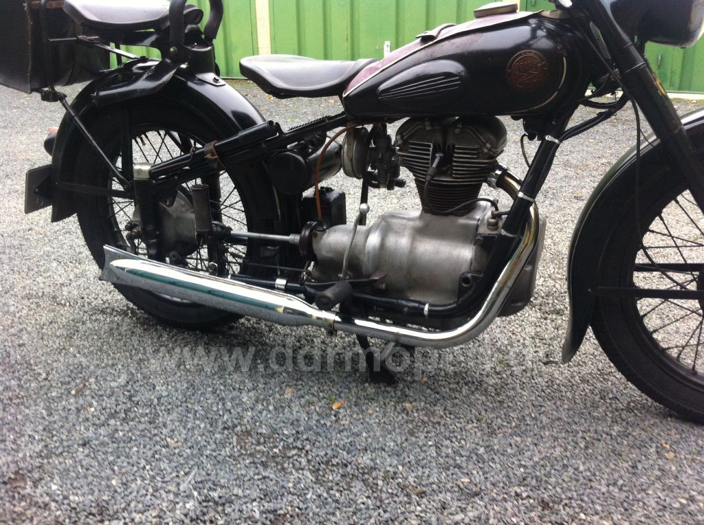

Mit bisschen tricksen ging's also doch! Hab heute mal den MAW Tacho überholt, den neuen (alten) Schwalbenschwanz inkl. Krümmer dran gebaut und paar Kleinigkeiten gebastelt. Macht ordentlich Krach der Auspuff cool.gif ph34r.gif

Ich hatte vorher ne Originale Zigarre dran und muss sagen, dass der Fisch mir n bisschen Gänsehaut bereitet hat als ich die AWO heute angelassen hab. Jetzt bin ich auf das Vollastfahren am Berg gespannt. thumbsup.gif

Schreib das mal mit ins AWO Forum rein. Bist du doch auch angemeldet. Hab den auch von da, für nen sehr sehr guten Kurs! Hat mich keine 100€ gekostet und ist, wie man auf dem Bild schwer sieht patiniert. Er hat auch noch ne komplette Anlage da gehabt. (Wenn du mehr wissen willst per PN) geheim geheim ph34r.gif ph34r.gif biggrin.gif

Der Krümmer ist sehr nah am Rahmen und den Zügen verbaut. Bekommt man da nicht Hitzeprobleme und die Hülsen von den Plastzügen schmelzen weg?
Ich habe öffters beim Essi das Problem gesehen, wenn der Halter am Zylinderkopf für Gangzug und Kupplungszug fehlte, sind die Hülsen zu nah am Krümmer gekommen und schmolzen mit der Zeit weg---> waren dann bei zeiten Schrott.

Hey, du hast recht. Die Züge und die Elektrik muss ich noch anders legen da der 40'er krümmer wesentlich näher am Rahmen ist. War nur eine probehalber Montage, da ich am Sonntag noch Schellen und ne Krümmerdichtung holen muss.

Wen du die Kabel und Bowdenzüge auf der innenseite vom Rahmen verlegst sollte es keine Probleme geben.
Hab ich zumindest bei mir so gelegt und da ist in den letzten 3 jahren nichts Geschmolzen.
