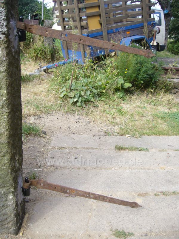

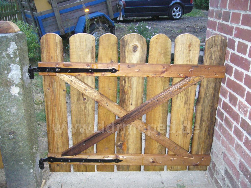

Das Tor im Vorbereitung, ...das nennt man hier Fitschenbänder.

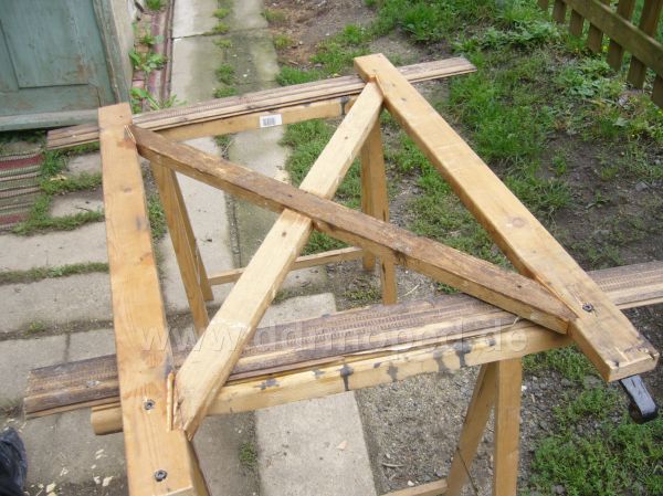

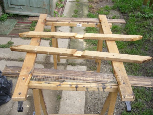

Dann aus Abfallholz kamen die Riegel mit eine Kreutzverstrebung, damit das Tor auch unsere Rottis aushält. rolleyes.gif

Probesitzen, bevor alles vernagelt wird.

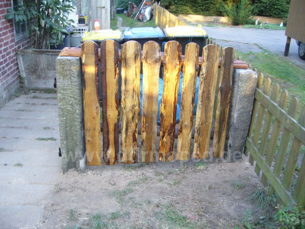

Dann noch die Zaunslatten dran.

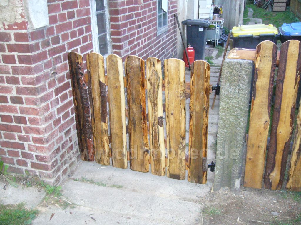

So sieht das von innen aus.

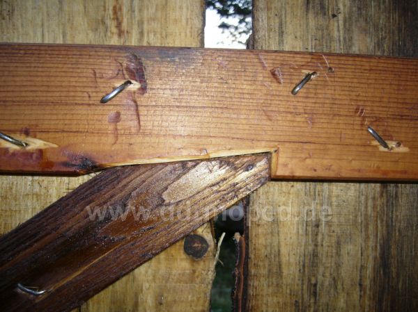

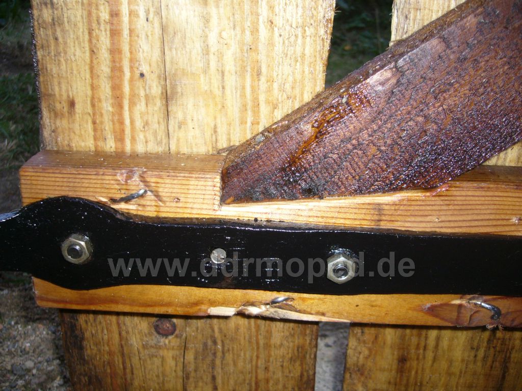

Damit das Tor nicht mit der Zeit sich nach unten verzieht müssen die Versteifungssteben unten und oben stoßend gegen den Riegel eingeschnitten sein.
Sachswolf
Geschrieben am: 21.10.2013, 20:44
Beiträge: 2128
Mitgliedsnummer.: 6871
Mitglied seit: 10.10.2013
Wichtig ist auch, dass die Nägel durch das Holz durchgehauen und dann umgebogen und zurückgehauen werden müssen. So können sich die Nägel nicht wieder aus den Holz ziehen, wenn das Tor durchs benutzen stehts erschüttert wird.

QUOTE (Sachswolf @ 21.10.2013, 21:41)
Auch wieder was gelernt, was nichst mit Moped zu tun hat.
Aber ich würde dann doch lieber Schrauben nehmen, anstatt die Nägen umzuschlagen, oder?
Abe toll gemacht. Aus günstigen Materialien was brauchbares gebaut. thumbsup.gif

Schrauben verrotten zu schnell, sind überhärtet und brechen zu schnell am ,,Gewinde,, weg.
Nägel sind ein Stück und weich und bewegen sich mit den Holz mit, wogegend die Schrauben an der Schnittstelle von Holz zu Holz durch thermische und mechanische bewegungen wegscheren.
Schrauben verwendet man im Außen- und Feuchtbereich einfach nicht, so die Erfaungen meiner Vorfäter. wink.gif
Desshalb halten auch geschraubte Tore, Zäune und dergeichen nicht lange (20 jahre, oder so). Bei guter Pflege hält mein Zaun über 100 Jahre. thumbsup.gif

Ist genau das gleiche beim Gartenzaun, da brechen auch öfter mal Schrauben weg, da sind Nägel wirklich haltbarer wink.gif thumbsup.gif

OK, Nägel!

QUOTE (Sachswolf @ 21.10.2013, 20:32)
