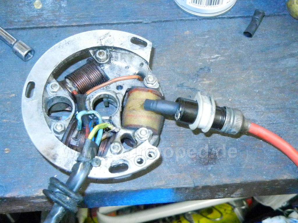

Nachbauunterbrecher...
Nocken war immer schon Geschmiert!
Man zhätte noch die Grundplatte drehen können. Aber da stimmt die Abrisseinstellung nicht mehr wink.gif
Und beim Zündung einstellen wird nur der Unterbrecher nachgestellt. Da dass das Verschleißteil ist...

Ja aber das gebastel Jedesmal...
Die ersten 2000km biste nur am Nachstellen weil der Unterbrecher sich an den Nocken anpassen muss...

Ja aber ich finde die gute alte Unterbrecher kompakter und Die läuft eig. auch Problemloß.
Somal es sogar noch die Originalzündung (Ok, bis auf die Spulen) zu dem Fahrzeug ist thumbsup.gif

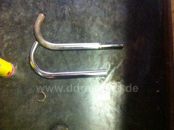

Am We den neuen Krümmer verbaut. Mir viel beim Umbau auf das der alte Krümmer viel zu lang war. Deshalb drehte er oben rum so bescheiden!!! Jetzt zieht er ganz sauber hoch!!! thumbsup.gif
