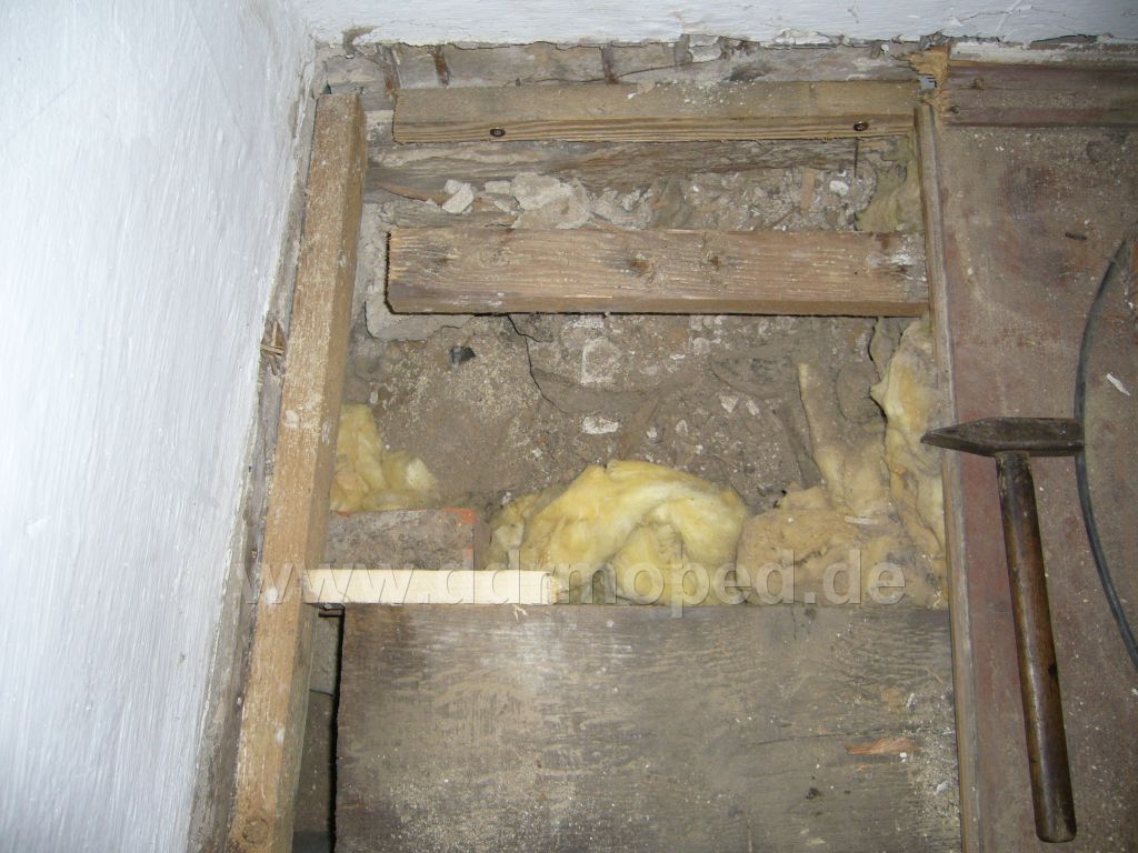

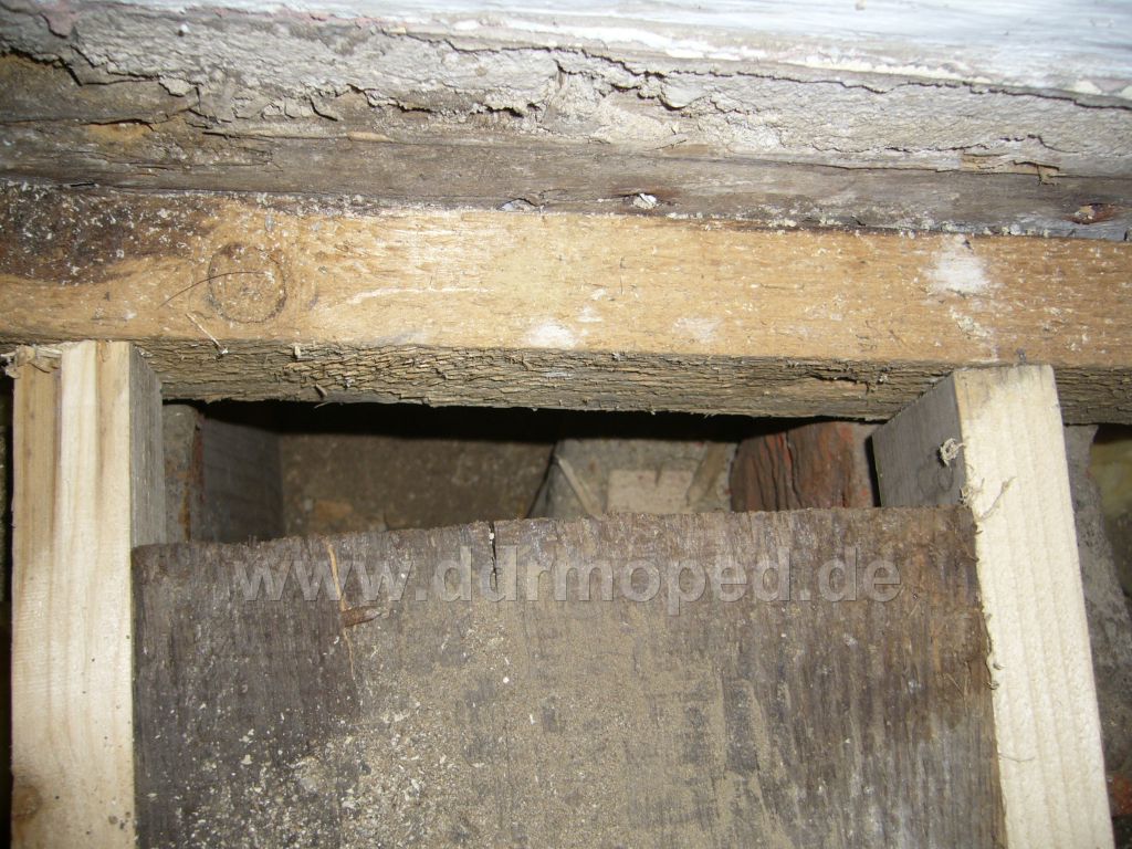

Hier am letzten Balken zur Grundmauer kommt Betonestrich rein, damit dass Ungeziefer vorerst nicht wieder reingriechen kann.

Der Zwischenraum zwischen Balken und Mauer, quasi die Grundmauer, die in den Fußboden reinrakt soll später dann wie die andere Seite wie gegenüber.....

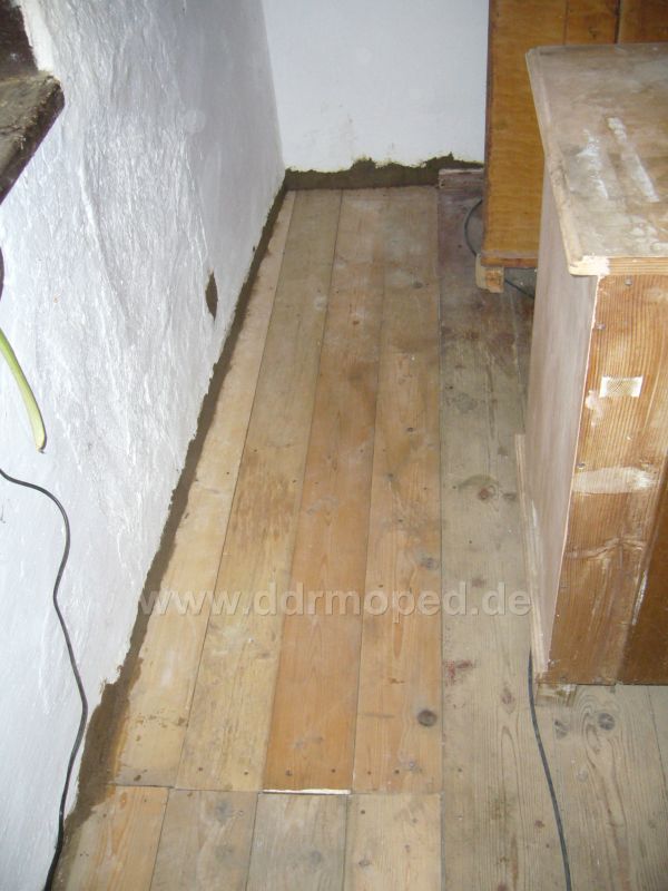

..so aussehen.

Dann wie immer gedämmt...

..neue Dielen drauf und die Ränder wieder mit Lehm verschmiert.

Jetzt müsste nur noch von unten gedämmt werden, aber das kommt noch zu Rande.

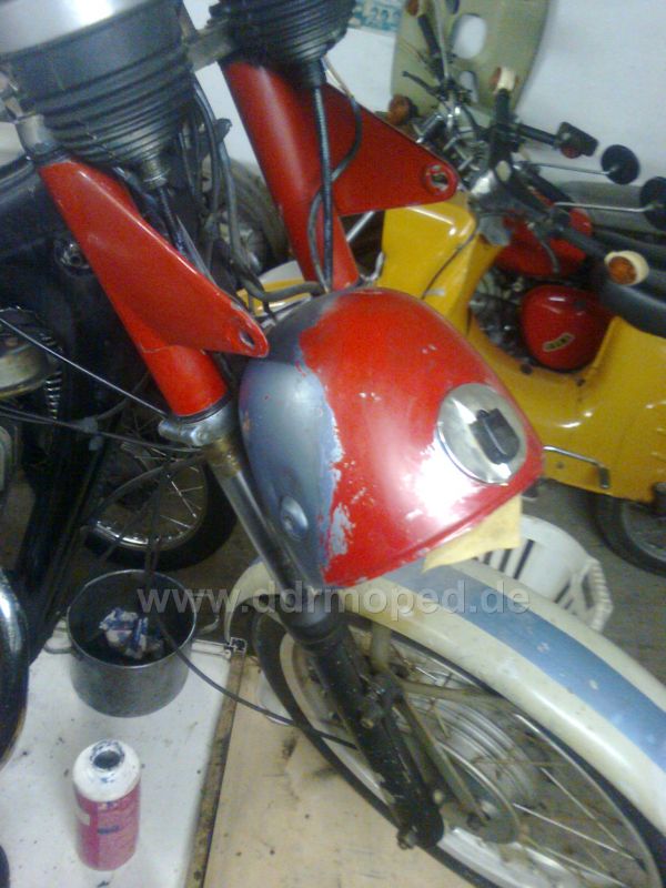

Die Hufu TS wird langsam aber sicher wieder rot...
Der Tank ist entrostet und wieder nutzbar, nun kann auch da der blaue Schutzlack entfernt werden. Polieren und fertig thumbsup.gif
Einzig der Kotflügel macht mir Sorgen, bei dem geht auch das silberne Farbe mit runter... ist ja nichts Neues, aber dennoch ärgerlich!
Hat noch jemand ein TS Vorderschutzblech der zweiten Generation (wie im Bild erkennbar rolleyes.gif ) im Originallack liegen? Ich hätte verstärktes Interesse, da wäre wieder was vom Tisch.

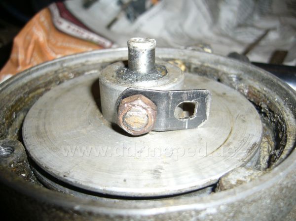

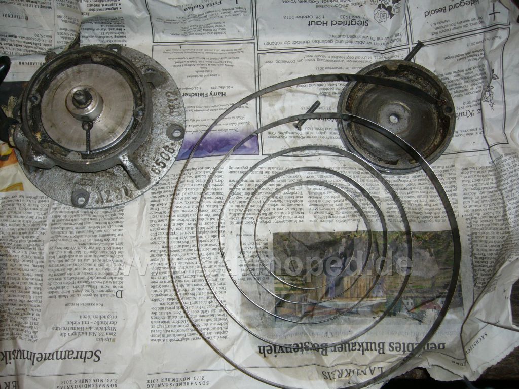

Ich braucht mal wieder etwas Fett und Schmiere zwischen den Händen und habe mich mal um den Startseilzug vom Mathis gekümmert.
Da war die Feder gebrochen und es fehlte die Aufnahme zur Zeilzugscheibe..oder wie man das auch immer nennt...

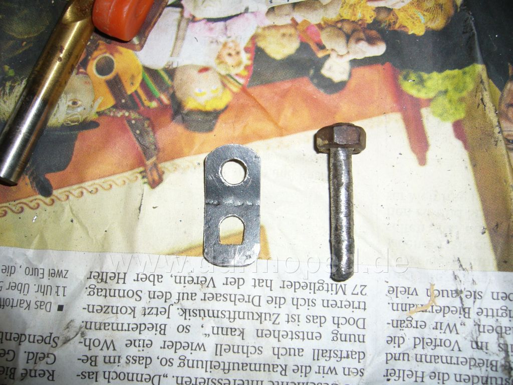

Zuerst habe ich erstmal eine passende Aufnahme zurechtgebaut, da ich am ganzen Starterseil nichts zerboren, oder dergleichen wollte.

Dann entfernte ich den Splint und ersätzte den gegen die neue Aufnahme.
