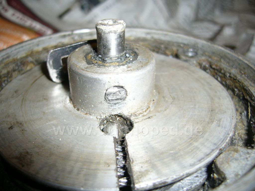

Auf der anderen Seite habe ich den Dorn mit einen Meisel etwas am Kopf verbreitert, so dass der neue Dorn nicht rausrutschen, aber später ggf. auch wieder entfernt werden kann.

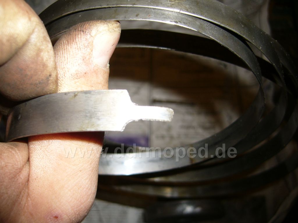

Dann habe ich der Feder einen Haken verpasst.

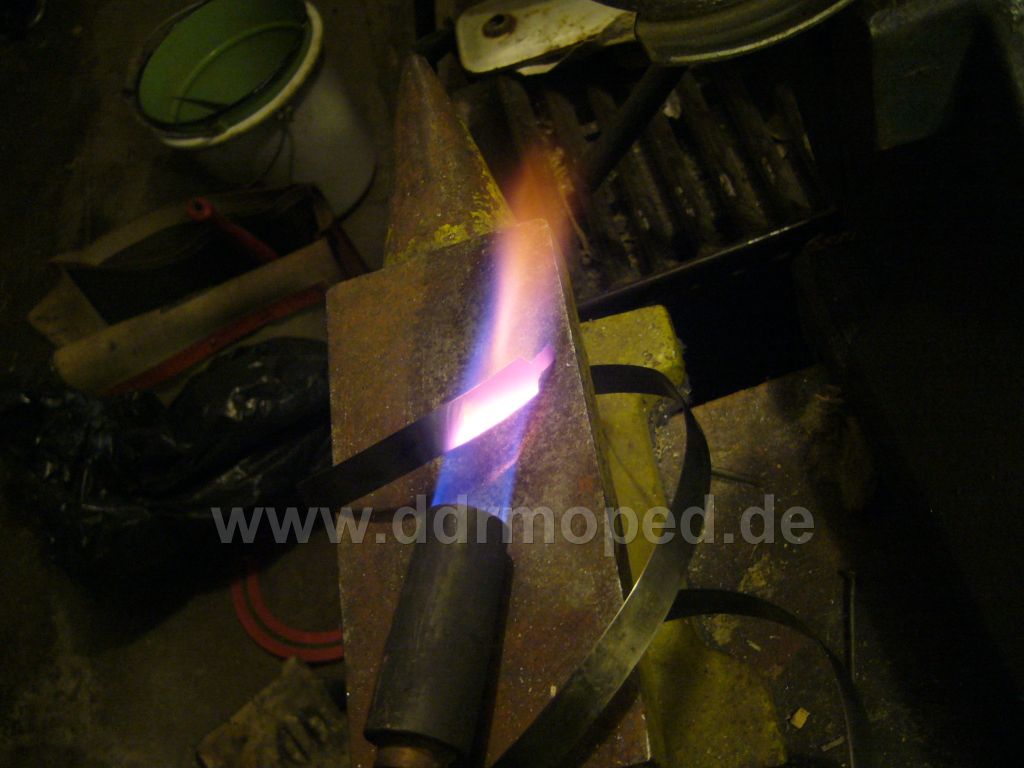

Bevor man aber diese Feder biegen kann.....
( Ja Mathis, das Video vom Funktionstest läd gerade hoch. thumbsup.gif )
Sachswolf
Geschrieben am: 23.11.2013, 16:34
Beiträge: 2128
Mitgliedsnummer.: 6871
Mitglied seit: 10.10.2013
...muss die Feder an dieser Stelle erhitzt werden.
Macht man das nicht, bricht die Feder immerwieder beim biegen weg, weil sie dafür zu spröde ist.
Sachswolf
Geschrieben am: 23.11.2013, 16:36
Beiträge: 2128

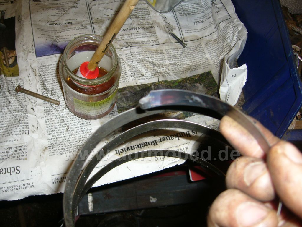

Dann habe ich die Feder wieder eingefädelt und alles schön gefettet...

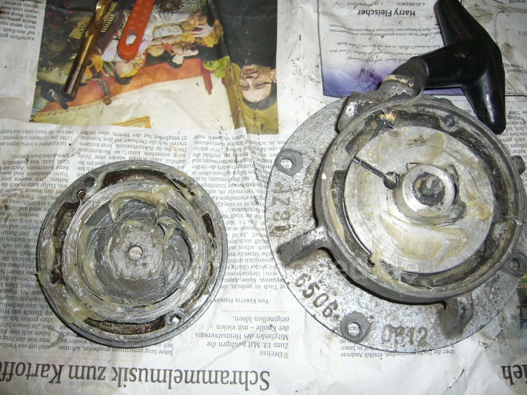

Dann natürlich die Feder in die Aufnahme eingehangen, zusammengeschraubt, etwas Spannung auf die Feder gegeben und dann zusammengeschraubt und einen ausgiebigen Funktionstest gemacht.
-Ende-

QUOTE (Sachswolf @ 23.11.2013, 16:34)
...muss die Feder an dieser Stelle erhitzt werden....
Sachswolf
Geschrieben am: 23.11.2013, 19:26
Beiträge: 2128
Funktionieren muss es!

spannungen bilden sich trotzdem im material...

Die Feder wäre so, oder so nicht mehr zu gebrauchen gewesen.
Manche Grammophone halten schon so 10 Jahre, also kann man es mit der Materialphysik nicht all zu Streng nehmen, denn nichts ist sicher und alles geht mal flöten, zudem es immer schwieriger wird, alte Teile zu bekommen und wenn das 5 Jahre hält, so hat man es 5 Jahre nutzen können, als dass es 5 Jahre rumstand.
Also lasst es mal so stehen, wie ich es gestern beim Essi- Spizal....stehen lassen musste. wink.gif
