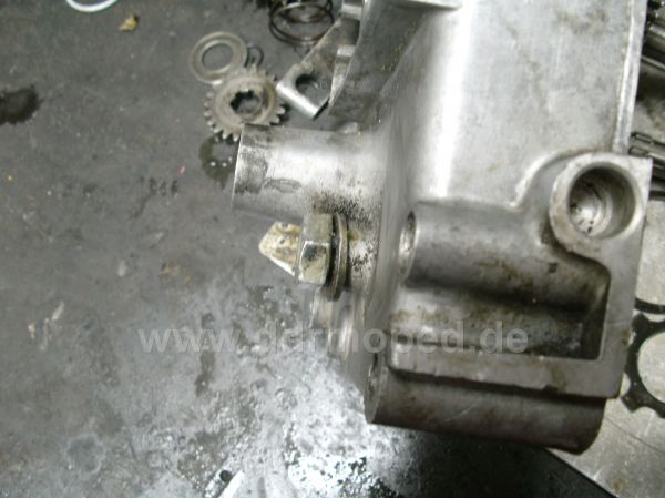

Ölstandskontrollschraube?mfg

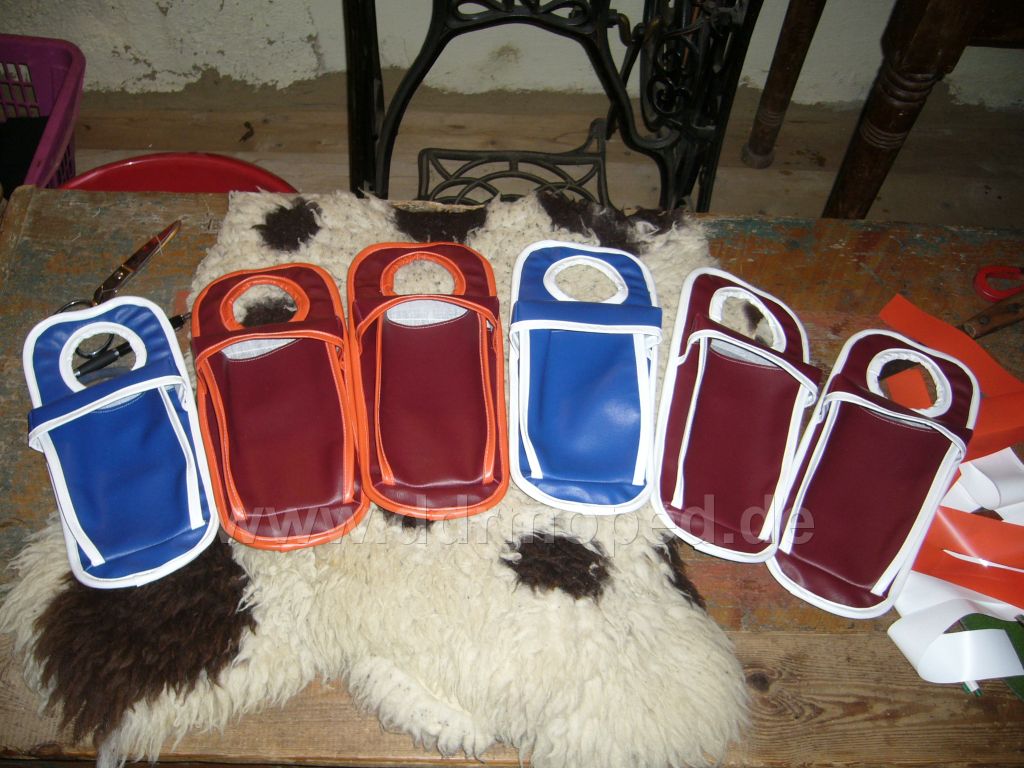

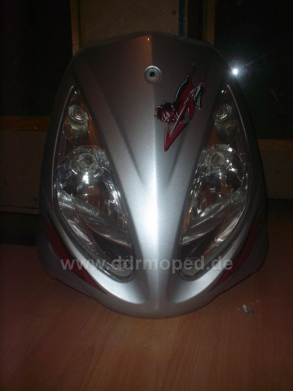

Denn ich mache grade einen Reisfresser schön (Nur lackieren)
- Ich habe noch 1,3 Liter Maron/Violett-Metallic, den ich für irgendwas verbrauchen muss.
- Ich musste den gerissenen Gaszug bei dem Roller wechseln, und nachdem ich über 1,5Std gebraucht habe, die halbe Verkleidung zu demontieren, um den gaszug wechseln zu können, habe ich mir gedacht: Jetzt oder Nie.
- Immerhin ist das mein Schlechtwetterfahrzeug und hat mich auch schon über 20.000 wartungsfreie Kilometer gebracht. Insgesamt hat er 33.000 auf der Uhr und läuft noch immer Super. Der hats verdient, Ernsthaft.
Interessant ist z.B. das Verhalten des Plastik beim Schleifen. Es ist schon recht einfach, Kratzer weg zu schleifen. Allerdings ist es auch sehr einfach tiefe Riefen zu schleifen. Zumindest erkennt man sofort, wo der alte Lack mit der Hand oder dem Deltaschleifer abgeschliffen wurde.
Hier mal die 'hässliche' Front, vor dem Abschleifen.

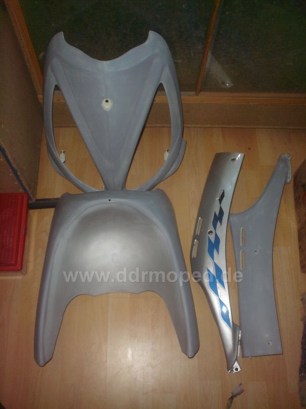

Und hier Spritzgespachtelt und den Spachtel wieder abgeschliffen.
Leider kann man den Unterschied zwischen Deltaschleifer und Hand nicht erkennen.
Beim Deltaschleifer sind Riefen geblieben, in denen nun der Spachtel sitzt.
Den Spachtel habe ich übrigens mit Hand und 800'er Nasspapier abgeschliffen, weil dann das Plastik auch nochmal glatter wurde
Und man beachte: Nur für die Teile habe ich über 1,5 Std gebraucht um sie zu demontieren, lächerlich. ph34r.gif Ok, beeilt abe ih mich nicht gerade, aber war schon ne ziemliche Fummelei.
Ich hoffe die Schwalbe wird nicht so aufwändig sein. Die ist ja immerhin auch verkleidet.
Beim Essi sind ja maximal die vergaserbleche zu demontieren. Der ist Wartungfreundlich ohne gleichen

Full House?

Bin gespannt auf das Ergebnis!
