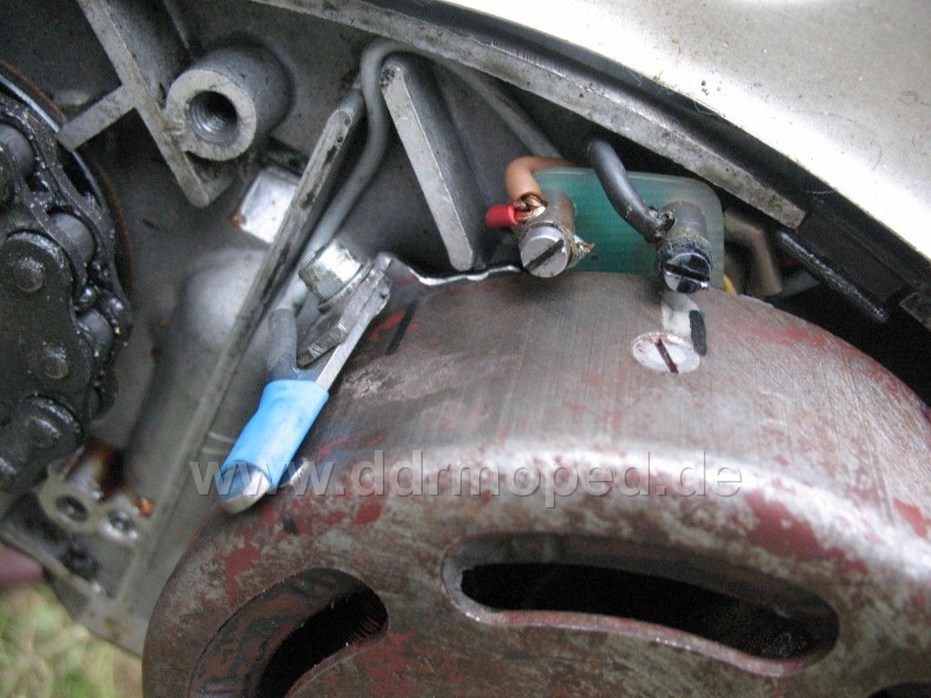

Was hat es nu mit der Zündung auf sich?
Da muss ja irgenwas außen am Polrad sein.

Wo liegt der Unterschied ? Kann jemand mal ein Bild hochladen auf dem man den Unterschied sieht ?

was ist nun mit der elektronischen Zündung? Marke HB .
Jetzt habt ihr mich neugierig gemacht.

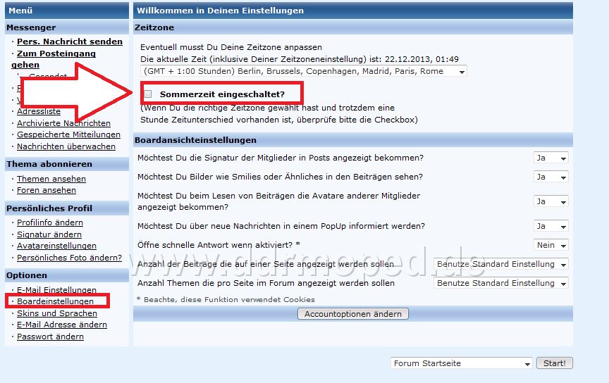

... ich sehe gerade die Uhr stimmt oben nicht. (geschrieben am: ...)
Steffan

Nee,die stimmt nicht .
Irgendwie gibs da Probleme beim umstellen .
Kontrollcenter ---> Boardeinstellungen --> Sommerzeit eingeschaltet?

Ja, he, des mit der Zündung ist doch sicher für die interessand, welche nicht unbedingt eine VAPE reinhabenwollen, wie mich zum beispiel...

QUOTE (Cloyd @ 21.12.2013, 23:06)
Alle UT 6 Teilnehmer werden wissen um was es hier geht. wink.gif Ein begnadeter Bastler hatte eine Idee, hat diese versuchsweise umgesetzt und möchte aber im Moment seine Idee (da mangels Test vielleicht noch nicht ganz serienreif) vorsichtshalber noch testen. Was dann nach dem Langzeittest passiert, ist allein dessen Entscheidung. hmm.gif
Diese Zündung basiert anders als die VAPE auf der alten SIMSON-Technik. Nur der Unterbrecher wurde durch einen kontaktlosen Geber ersetzt. Eine Black-Box sagt nun der Zündspule, wann diese ihre Arbeit verrichten soll und wann nicht. Den Inhalt der Box kennt nur der Erfinder. huh.gif cool.gif
Der Vorteil für Originalsten ist offensichtlich. Anders als bei der VAPE ist bis auf drei versteckte Strippen und ein verstecktes Kästchen ist nichts weiter zu erkennen.

Und was hast du als Geber am Polrad angebracht? Nicht dass Es jetzt unrund läuft blink.gif sad.gif

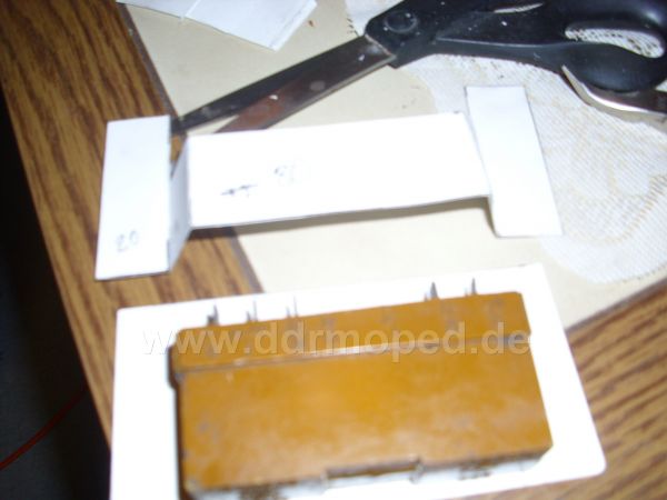

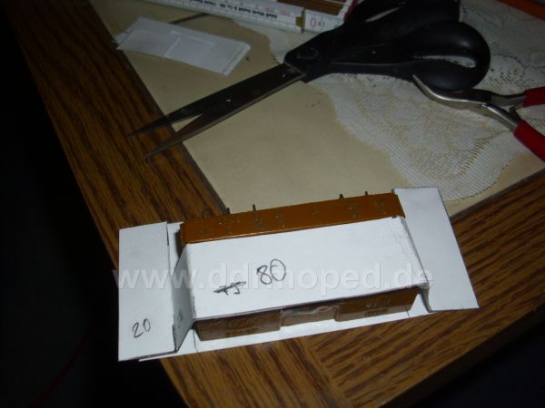

So, ich habe mir ein Modell für das Halteblech Steuerteil EMZA gebastelt:
1986-2026 Der Roller wird 40
SR 50 CE
Geschrieben am: 22.12.2013, 18:10
Beiträge: 6828
Hier mal auseinander, kommt an die Stelle, wo sonst die alte Ladeanlage der Schwalbe sitzt.
