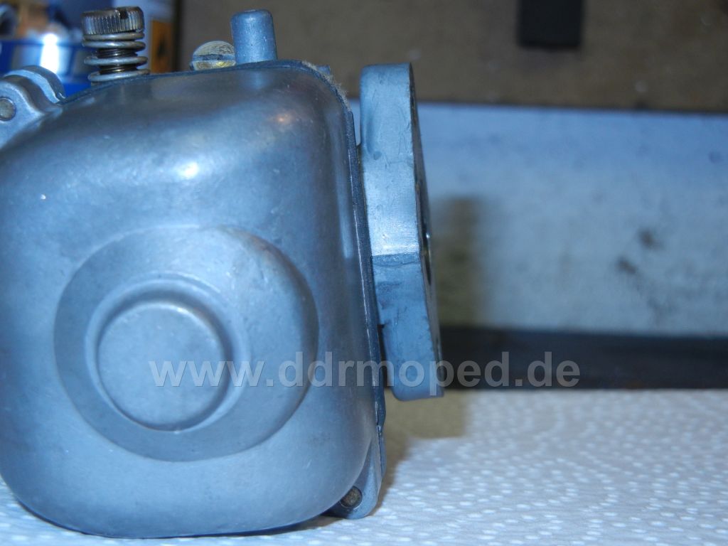

Hab heute mal einen Vergaser Gerichtet.
Der war bei einem Teilepacket und der Flansch war leicht verzogen.

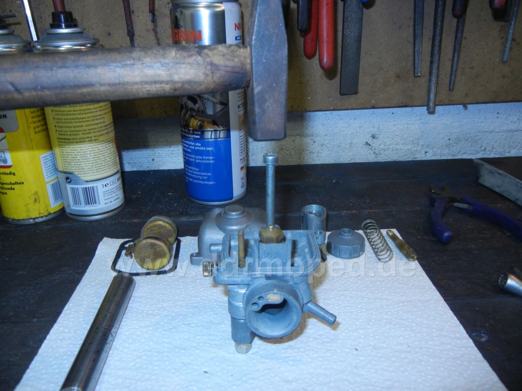

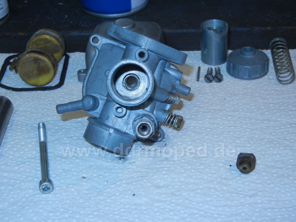

Al ersten muss der Düsenstock raus. Das geht mit einer M5 Schraube und einen kleinem Hämmerchen (Fliegenklartsche).
schwalbe rider
Geschrieben am: 27.12.2013, 02:20
Beiträge: 3347
Mitgliedsnummer.: 1859
Mitglied seit: 01.02.2009
So sieht das dann aus...

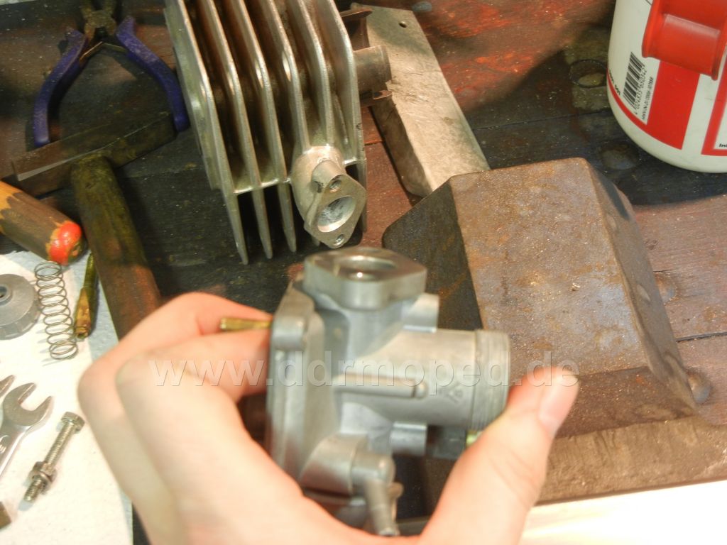

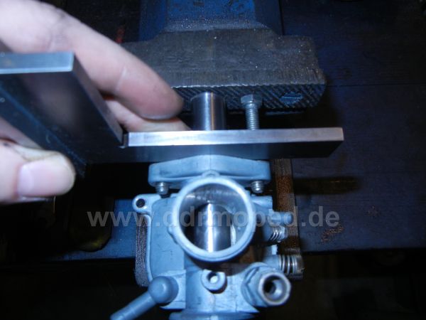

Das hat den Grund, damit man den Vergaser über einen 16mm Dorn aufstecken kann.

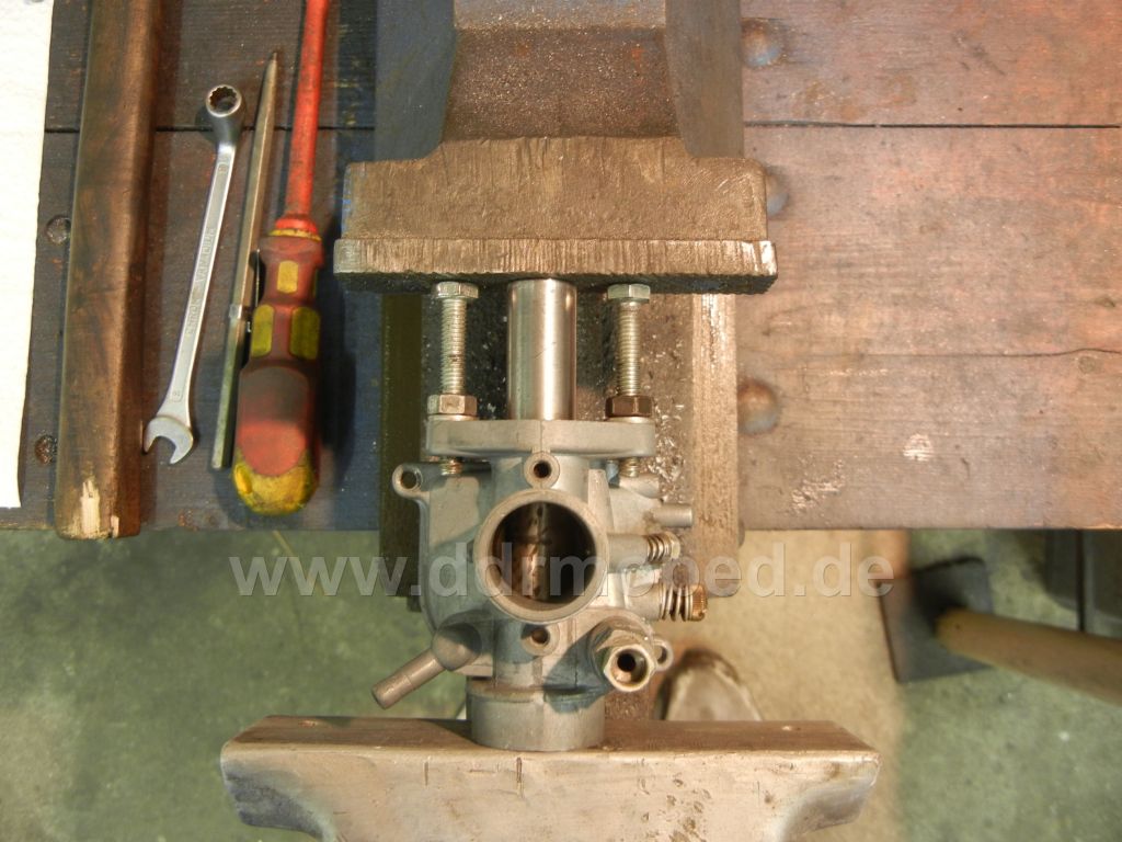

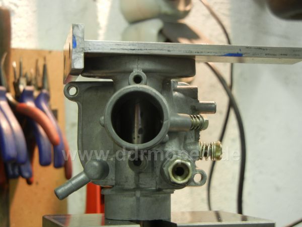

Der Flansch wird dan mit 2 M6 Schrauben zurück gedrückt.
Hirbei sollte man aufpassen, dass der Vergaser nicht reißt. Mit den Schrauben werden recht hohe Kräfte übertragen. Ab und an sollte man den Flansch auch mal mit einen Ebenem Gegenstand (zb. Anschlagwinkel) überpfüfen. Da der Vergaser von dem Bolzen gehalten wird, kann man auch bedingt den Flansch unterschiedlich drücken.

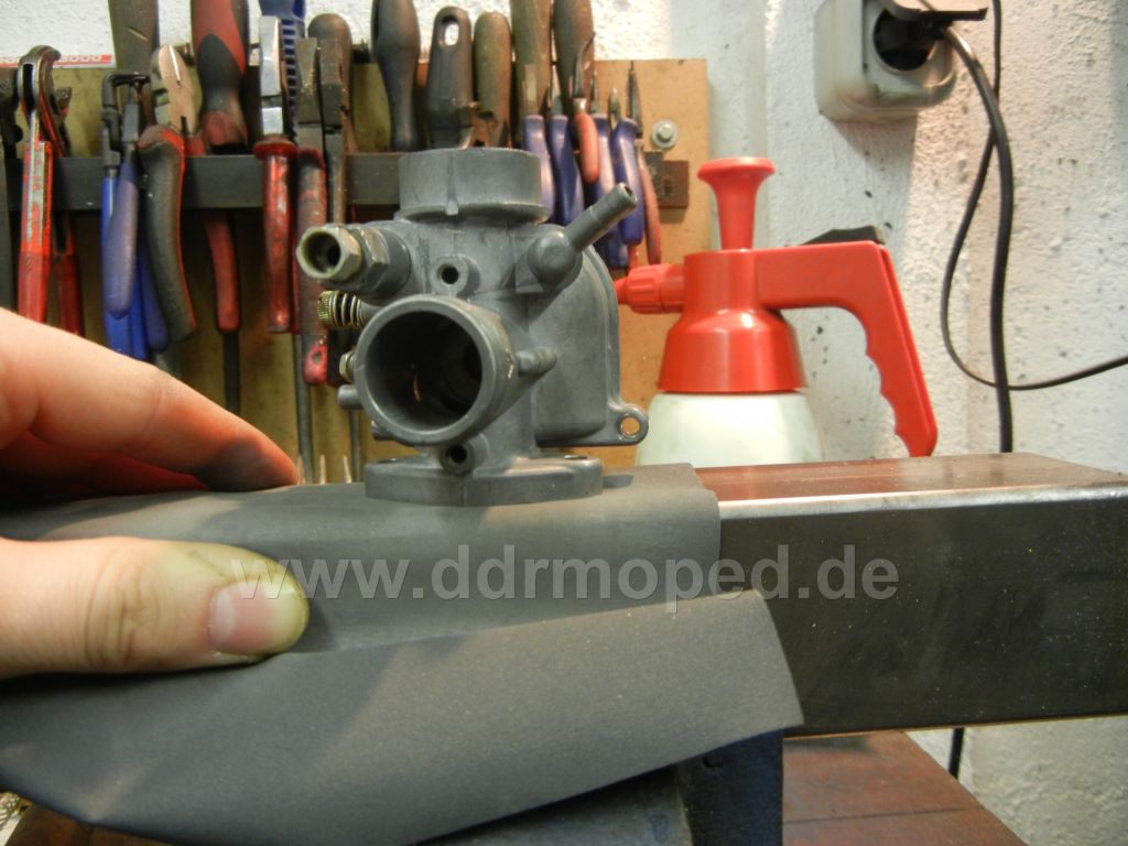

schwalbe rider
Geschrieben am: 27.12.2013, 02:33
Beiträge: 3347
