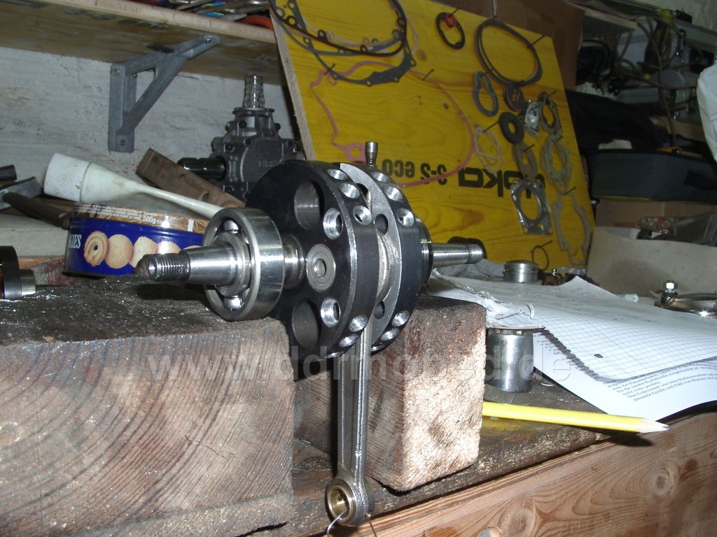

Mal ein Bild meiner Nachbaukurbelwelle nach dem statischen Wuchten auf den Nachbaukolben.

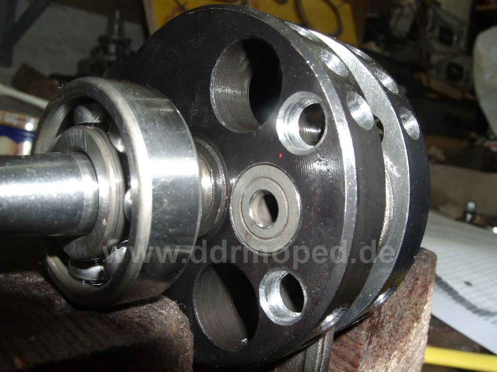

Na gut, noch eins. Ich musste laut Berechnung 2,2 cm³ entfernen, habs dann aber doch analytisch gemacht. Es war garnicht so einfach, soviel Material schadlos wegzubohren.

Tim, das ist wirklich sehr interessant.
Wie verhindert man, dass Späne in das Pleuellager geraten?
Und hast Du die KW echt nur so wie auf dem Bild auf den Hölzern aufgelegt?

Wenn es funktioniert, ja. Ich hätte das Thema nicht aufgegriffen, wenn bei mir nach einer halben Stunde nicht alles taub geworden wäre. Die Kiste hat so extrem vibriert. Was letztendlich mit einem leichten Kolben und einer "schweren" Kurbelwelle zu tun hat.
Also wie gesagt: Nach positivem Test folgt Doku. Die Welle ist jetzt erstmal zum Richten weg.

Und woher weißt du jetzt, Dass auch beide Hubwangen gewuchtet sind?
Könnte ja sein, dass die linke Schwungmasse schwerer als die rechte ist. Und du jetzt links mehr Material abgetragen hast als rechts.
Ich werde auch so mal eine geprüfte Kw von Langtuning in betracht ziehen...
http://langtuning.de/Shop2/index.php?a=985
Und auf was bezieht sich die Wuchtgenauigkeit mit 55%?

Ich weiß es nicht, das geht nur mit dynamischer Auswuchtung, welche ich nicht kann. Zum Ausgangszustand hat sich nichts geändert zwischen links und rechts. Alle Löcher wurden auf 5/100 Tiefe genau gebohrt. Außerdem habe ich immer den gleichen Bohrer verwendet, also auch gleicher Durchmesser. Wenn es darum geht muss das Schwungrad mit gewuchtet werden und dazu ist der Aufwand echt zu groß.
Die 55% beziehen sich auf die Angabe der Reparaturanleitung.
