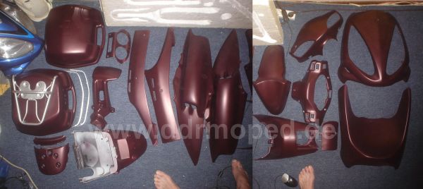

Habe die letzten 2 Tage an den Plastikteilen meines Reisfressers lackiert und grad auf Fehler geprüft. Dabei die Teile mal nebeneinander
Bis auf ein Teil, welches ich nur an 2 Stellen nachsprühen muss, ist alles akzeptabel. Jetzt kann ich mich an den Klaarlack machen _clap_1.gif
Ist aber schon irre, wievielE 'Gehäuse'-Teile so ein Roller hat. Ich habe ja nicht alles Lackiert ohmy.gif

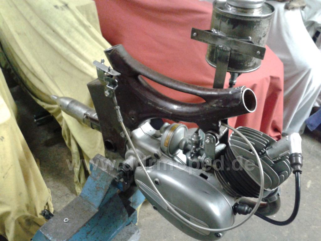

Die Essi-Probebetriebsvorrichtung ist nun fertig. Test erfolgreich abgeschlossen.

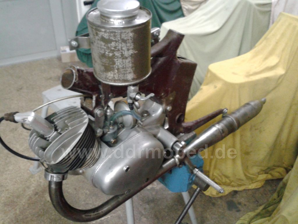

Man müsste nurnoch etwas Sinnloßes antreiben können... Nen Propeller oder so tongue.gif

Kreissäge.

An die Lichtmaschiene einen Scheinwerfer und Rücklicht anklemmen thumbsup.gif

Ein ordentlicher Gasgriff wäre doch aber noch drin gewesen?

Das Problem ist, dass ein Motor auch auf dem Prüfstand unter Last geprüft werden muss . Er muss ja etwas antreiben . In diesem Fall ein Kraftfahrzeug - ein Moped . Ihn einfach so im Stand laufen zu lassen, bringt null Nährwert . Es darf dabei die Kühlung nicht ausser Acht gelassen werden . So müsste ein Kettentrieb und Hinterrad auf eine Rolle gesetzt werden, welche dann einen Widerstand darstellt . Dann muss auch das Getriebe geschaltet werden und es werden Leistungswerte abverlangt . wink.gif
Der Prüfvorgang sollte mindestens 30 Minuten dauern und 60 min nicht überschreiten .
