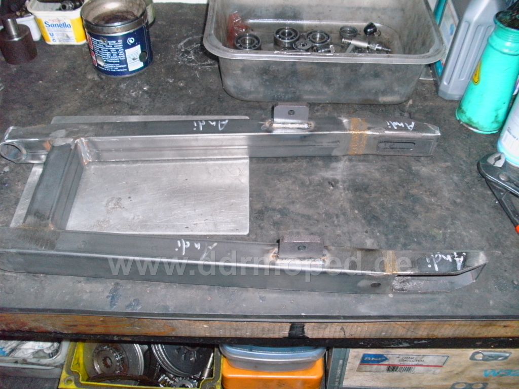

Hallo,die verstärkte Schwinge für mein RS Sperber anpassen.mfg andi cool.gif

Die brauch ich.

selber geschweißt ?
Hast du noch mehr Fotos von dem Projekt ?

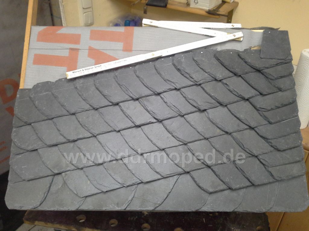

Hat mit Moped nichts zu tun, aber ich zeigst mal.

Hundehütte?

das ist ne altdeutsche Deckung, ohne ihre Besonderheiten
- Traufansetzer ist falsch
- der Anfangort sieht auch sehr komisch aus
wenn du Fragen hast Wende dich an mich
p.s.: an den Anfangortsteinen solltest du
am Kopf einen Wasser einweißenden Hieb geben

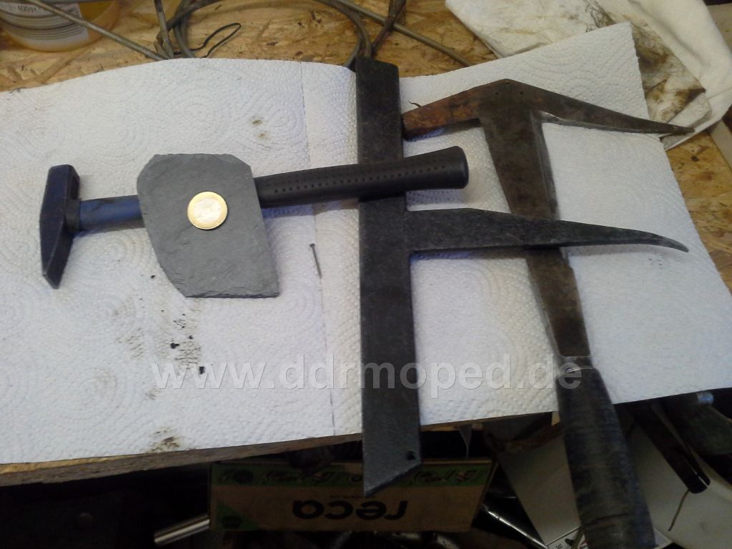

Schubi, mit welchem Werkzeug hast du die Platten bearbeitet/ in Form gebracht

Hallo!
Danke für eure Anmerkung, leider wird es keine Hundehütte nur ein Vogelhaus 40x60cm. tongue.gif
Das mit den Fußansatz, da musste am Anfang und Endort noch ein Stichstein drunter aber bei einer Schiefer größe von 90x70mm kann man wohl drüber weg sehen.
Gruß Schubi
PS.: Essi Hermann wie würdest du den den Ansatz machen _uhm.gif

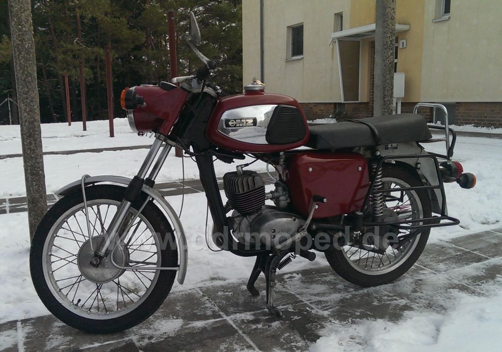

Nach einer längeren Pause,bedingt durch die Arbeit. Ist sie nun nach viel Arbeit,Zeit,Nerven und Geld soweit fertig wub.gif

Moin Schubi !
Was für Vögel sollen dort wohnen (Auerhähne , Raben o.ä.) sieht doch recht gross aus _uhm.gif hmm.gif
