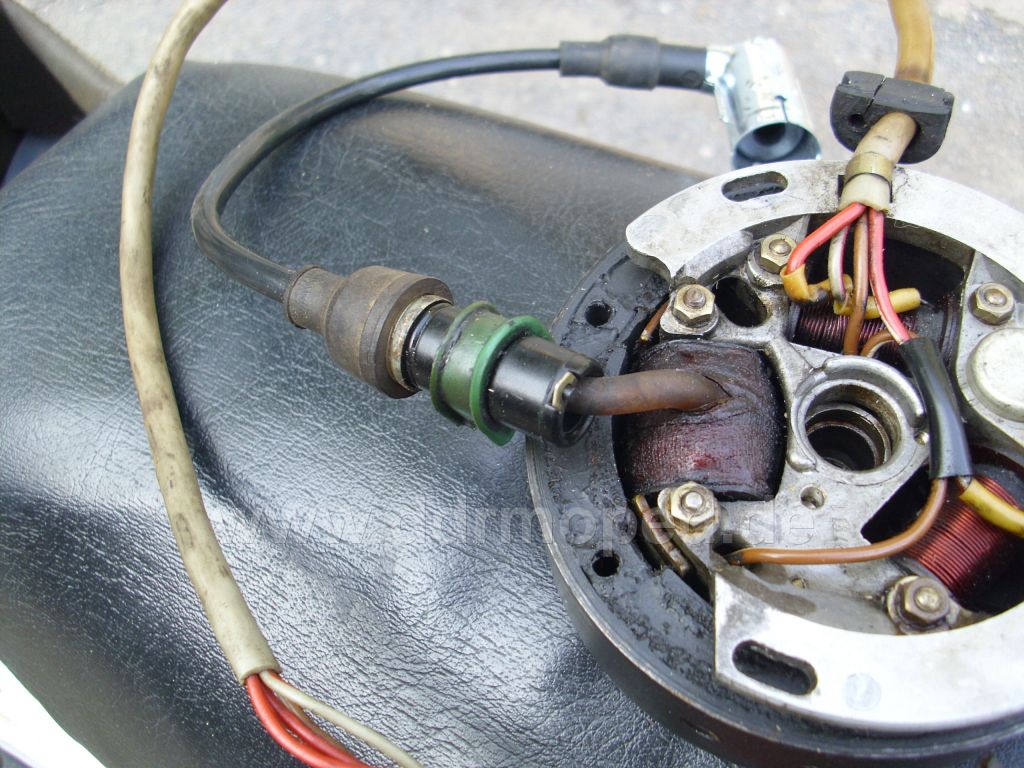

@Rush: ist ein Teil der Hochspannungsdurchführung für dem M53 (schwalbe) Motor mit innenliegender Zündspule. Zu dem Kontaktblech gehört noch das Röhrchen. In dem Blech sind 2 Blechfinger, welche den Kontakt herstellen und das ganze auch ein Bissel halten. Das ganze hast du auch am Star. Also ich habe sowas Übrig...

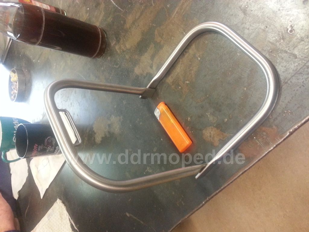

Gepäckträger S51 Marke Eigenbau _clap_1.gif Der alte war nicht mehr zu retten.

Ist das VA?

Einfach klasse. Ich habe vor jedem Respekt, der es handwerklich so drauf hat um sich solche Sachen selbst bauen zu können. thumbsup.gif

Ja die gehen auch, nur brauch ich immer eine als Muster oder eine Zeichnung mit genauer Maßangabe. Ich muss dann immer schauen, ob das passende Rohr weggefunden werden kann. unsure.gif laugh.gif

@Rush: Vollständig zusammengebaut, der Schniebel ist die eigentliche Sicherheitsfunkenstrecke. Die 2 einzelnen Teile hab ich noch nicht wieder gefunden, da währe es richtig sichtbar. Ist von meinen KR51/1-Projekt über.
