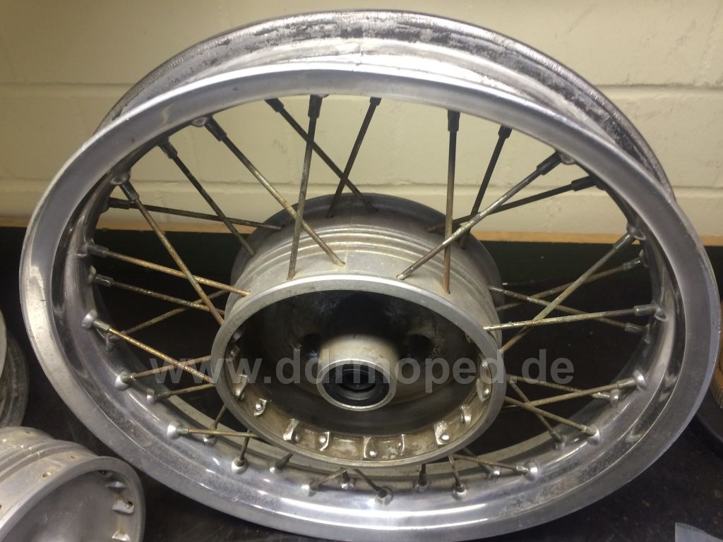

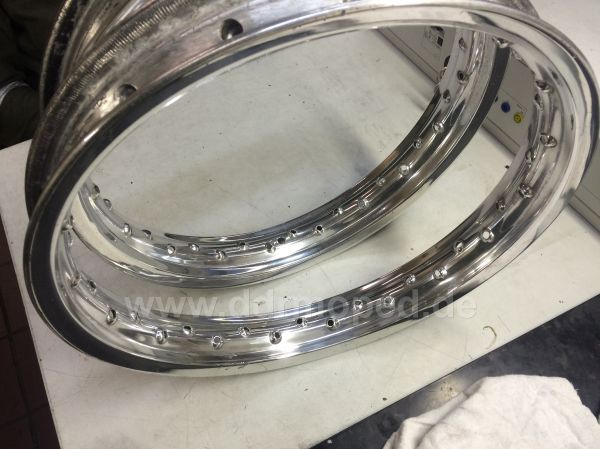

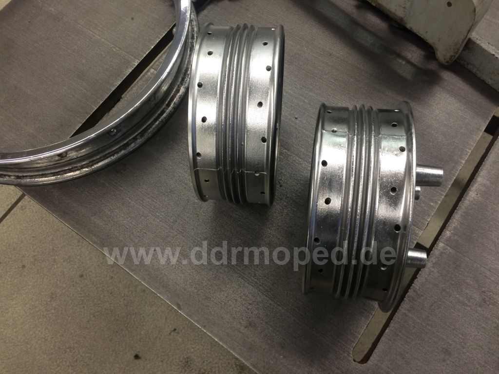

Diese Woche habe ich die Reifen meiner ES tauschen wollen.
Als ich die Rädes ausgebaut hatte habe ich mich dann doch entschieden sie fix auszuspeichen und aufzuarbeiten. Jetzt fehlen nur noch die Speichen und Lager. Dann kann wieder eingespeicht und die Reifen aufgezogen werden... thumbsup.gif

Schön geworden...
