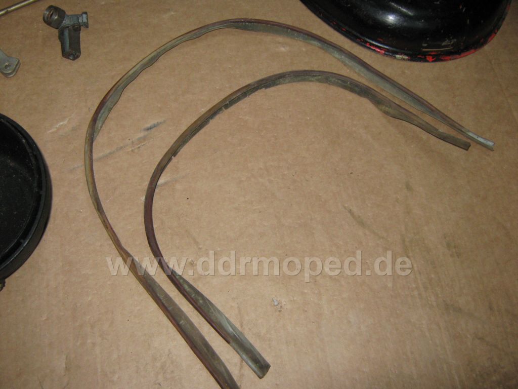

Und besonders toll, originale KR50 Tunnelkeder.
Die werden bei Gelegenheit mal ein ausgiebiges Weichspülerbad nehmen.

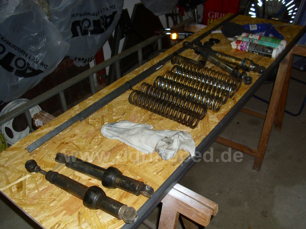

Stoßdämpfer anguggen und auf zu aufarbeitende Teile reduzieren

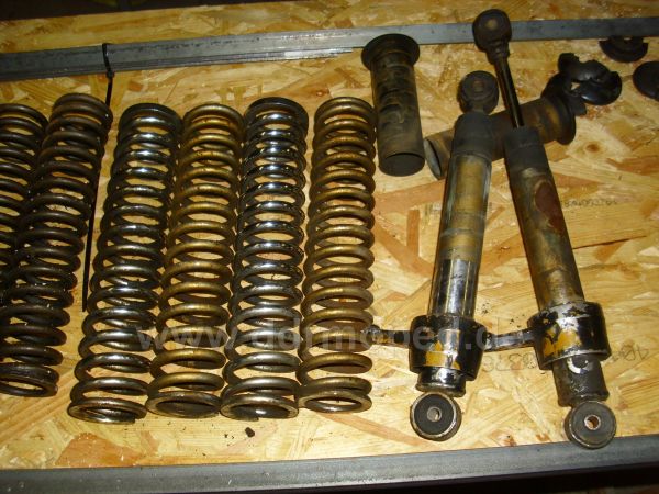

Zum glück nur Farbe (Goldbronze, wer macht sowas). Die 2 schönsten Tragfedern sind nur mit einem Öl-Staubgemisch konserviert. Erst mal Putzen...

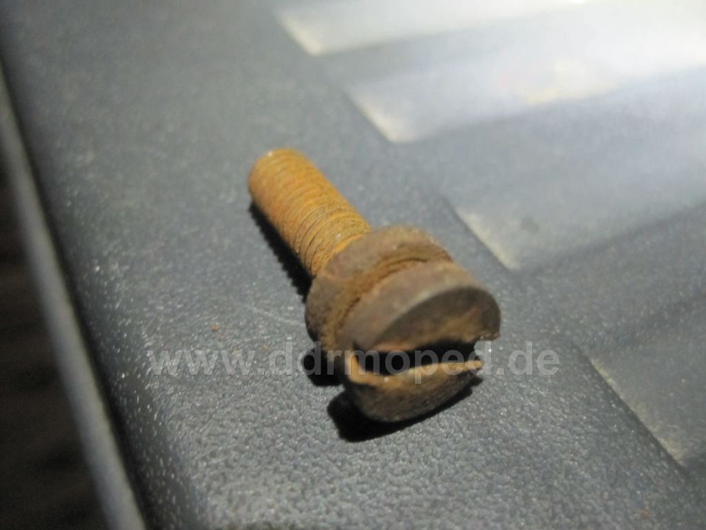

ich wollte gerade den Scheinwerfer an meiner KR51/1 einstellen, weil das Licht zu weit nach oben leuchtet.
Daraufhin habe ich den Plastering abgebaut und die Schraube auf 17 Uhr ganz reingedreht, in der Hoffnung, das der Leuchtkegel nach unten leuchtet.
Problem: Es tut sich überhaupt nichts, wenn ich an der Schraube drehe.
Grüße Vincent
Geschrieben am: 18.11.2015, 19:06
Hast du dir richtige Schraube drin oder nur eine einfache Schlitzschraube?
Das Gewinde im Metallhalter der Lampenmaske ist ok oder überdreht?
Mfg Andi
Zelofano18
Geschrieben am: 18.11.2015, 19:31
Beiträge: 1738
Mitgliedsnummer.: 4315
Mitglied seit: 25.03.2011
So sieht die Schraube aus:
Ist wohl die richtige..

Naja, Sitzt der Scheinwerfereinsatz auch richtig? Normalerweiße wenn oben die Feder ausgehangen ist und eine "normale" Schraube drinn ist, sollte der Scheinwerfer eigentlich eher nach unten leuchten hmm.gif

Reicht nur an der Schraube drehen oder muss vorher die Feder oben ausgehangen werden?
Oder muss sonst noch was vorher gelöst werden?

Ich habe jetzt zur Probe die Feder weggelassen und den Scheinwerfer wunderbar einstellen können.
Aber die ist ja nicht umsonst dort?
Gruß Vincent

Die sorgt dafür, dass die Verstellung nicht klappert. Sie gleicht sozusagen das Spiel der Schraube aus.

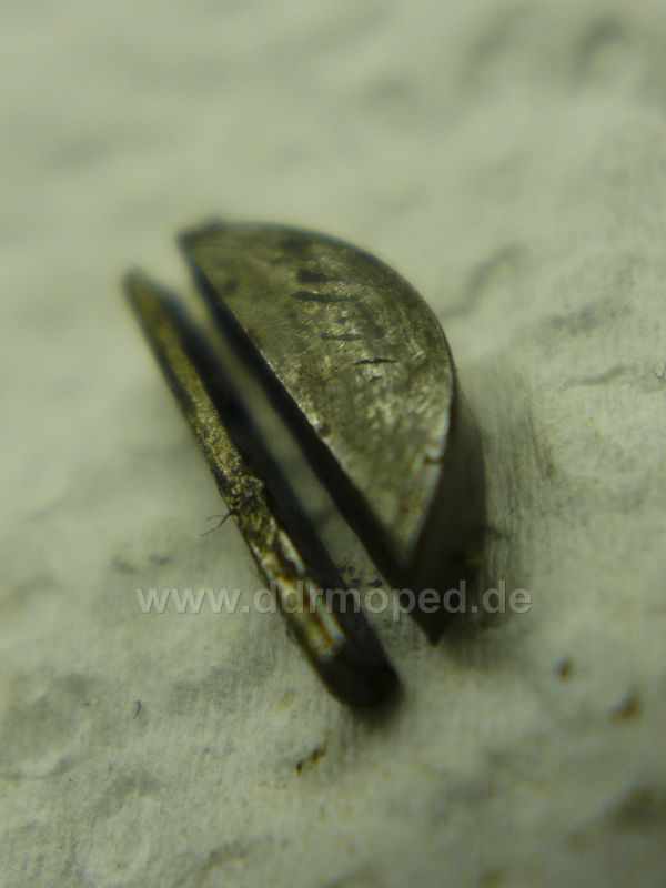

das ist eine Scheibenfeder vom SR2-Ritzel. Sauber abgeschert.

Ohne die Feder sollte der Scheinwerferinnenring eigentlich nicht halten und mit samt dem Scheinwerfer heraus fallen. Mit der Feder Spannt man den Ring gegen die beiden Halterungen im Gehäuse und mit der Stellschraube wird der Scheinwerfer eingestellt. Die Einstellung des Scheinwerfers ist im Schwalbe Buch auch sehr gut beschrieben.
Wenn man das Buch nicht hat, hilft es auch mal Google zu fragen. Man bekommt auch Ergebnisse siehe HIER
