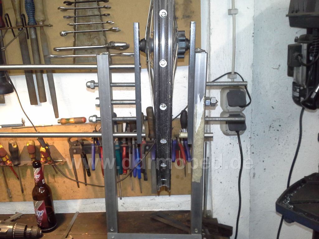

Geschrieben am: 30.01.2016, 11:13
Beiträge: 6828
Aber eine Bastelanleintung währe nicht schlecht...
1986-2026 Der Roller wird 40
SR 50 CE
schwalbe rider
Geschrieben am: 30.01.2016, 12:06
Beiträge: 3347
Mitgliedsnummer.: 1859
Mitglied seit: 01.02.2009

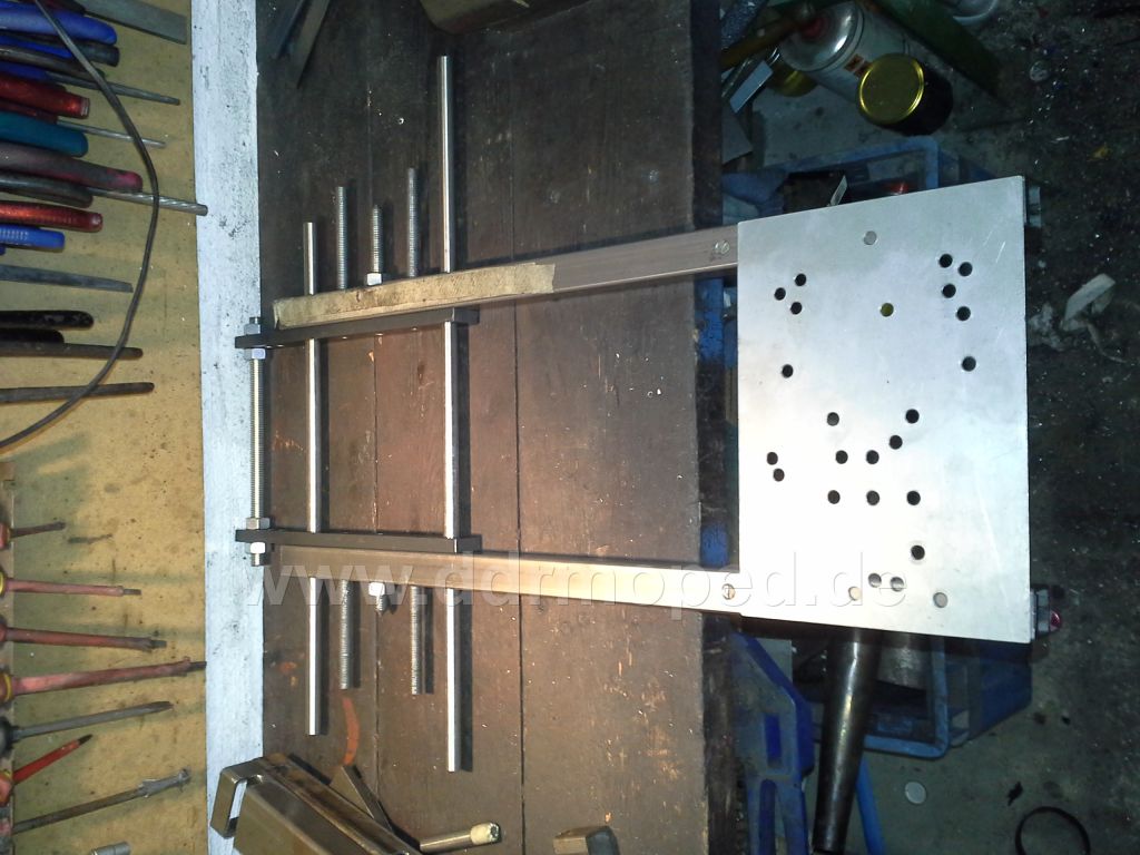

Ja ich hab das Bild vom Handy erstmal hochgeladen vorhin...
Funktioniren tut Er so.
Er ist für Einbaubreiten bis 150mm vorgesehen und für 9,10 und 12mm Achsen.
Es ist der eiste "Funktionstest" ob er auch ausreichend genau ist. Das Rad läuft recht Rund.
Die 12mm Edelstahlstäbe sind als Führung vorgesehen. Da ich nur eine Bohrmaschine habe, muss ich das ebend so Konstruiren, dass ich das anhand der Bohrungen ausrichte. Die Führungsbuchsen sind mit einer 12 F7 Reibahle gerieben. Somit klappert da fast garnix. mit den jeweils zwei M10 Gewingestangen wird die Nabenbreite eingestellt und mit der M12 in der Mitte wird das ganze dan gegengespannt. Als nächstes kommen noch die Parallelführungen dran um einen art Schieber zu besfestigen für die Höhe. Daran kommt dan das um den Seitenschlag einzustellen noch was dran.
In den 4-Kantrohren hab ich Staheinsätze aus Flachstahl drin, um die nötige Haltbarkeit der gebohrten Gewinde und Führungsbuchsen zu gewärleisten.
Es werden bestimmt noch ein paar Bilder folgen wenns klappt. Mit einem ausreichend bestückten Maschinenpark wäre das alles etwas einfacher weep.gif
schwalbe rider
Geschrieben am: 30.01.2016, 12:07
Beiträge: 3347
Das Blech ist noch ein Versuchsblech meiner Universiellen Trennvorrichtung cool.gif
Wird warscheinlich noch durch ein 50X30 4-Kant Rohr ersetzt.
Das war nur dafür da, um die beiden 4-Kantrohre Parallel in den gewünschten Abstand zueinander zu bringen.

Finde ich gut, was du machst, die Sache scheint durchdacht und ordentlich ausgeführt zu sein aber bei Lous und Polo gibts die Dinger fertig zu kaufen für um die 50 Euro. Selbst ein Profizentrierständer kostet keine 200 Euro... Ob der Aufwand da loht?
Mein Fuhrpark
schwalbe rider
Geschrieben am: 30.01.2016, 13:37
Beiträge: 3347
Für 50€ kann ich mir nicht Vorstellen, das man damit auch richtig Arbeiten kann...
Für ein Ordentlichen fürs Fahrrad muss man schon so 200€ rechnen.
Diese 60€ Plastedinger gehen auch aber sind etwas wacklig.
Deswegen Bau ich mir Einen selber der meinen Anforderungen gerecht wird.
