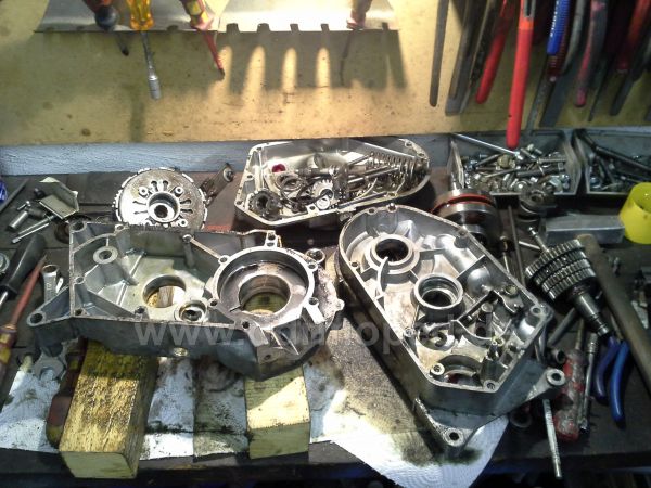

Vorher wird alles ordnungsgemäß Ultraschall gebaden.
Meine eigenstentwickelte universielle trennvorrichtung kahm endlich nach über einen jahr rumliegen in Einsatz thumbsup.gif

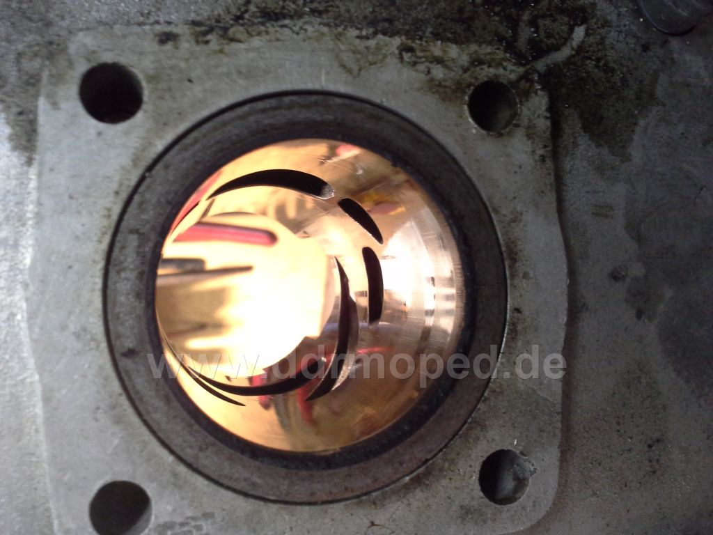

Ca. 15.000km hat der gute runter. Der kreutzschliff ist immernoch sehr gut sichtbar. Dieses Adinol mit 1:33+ ist echt empfehlenswert thumbsup.gif
Auch die Ablagerungen halten sich in Grenzen. Auspuff wird bei mir immer im Frühjahr ausgebrannt.
Die nebenauslässe sind nicht unbedingt optimal gestalt. Aber der Motor hat ein recht gutes Nutzband. Gutes übergangsberhalten und mit einem Zahn längerer übersetzung macht Der seine geschmeidige 85. Perfekt für die Landstraße ebend thumbsup.gif

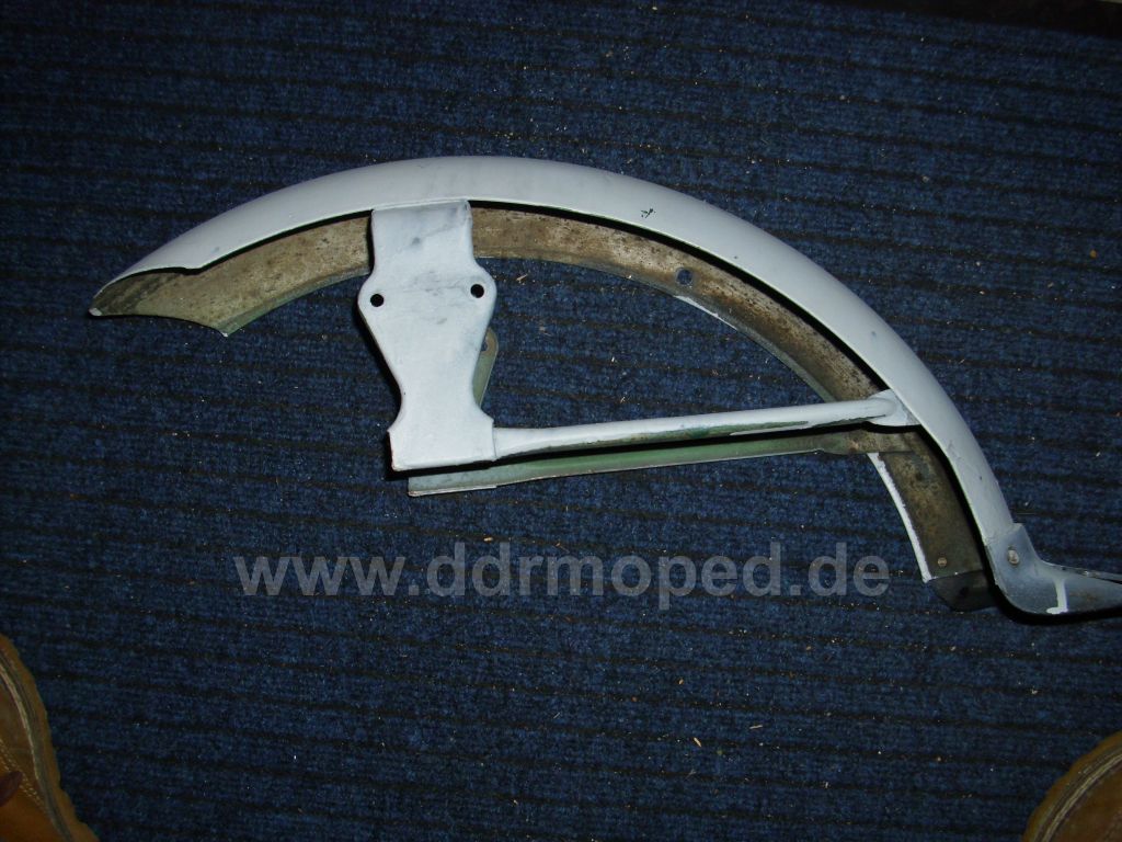

Überlegen, heutiger Schrottplatzfund, Verwendungswürdig, noch Zeitgemäß _uhm.gif hmm.gif

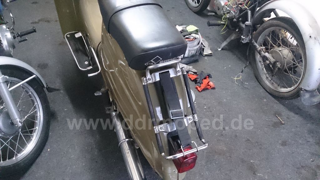

Aufbockgriff und den Rest vom Spannband an der Hycomat gewechselt smile.gif.

Ich antworte dir einfach mal... Ja, ist ne 77er. Habe letzte Woche selbst erst unter den tunnel geschaut laugh.gif
