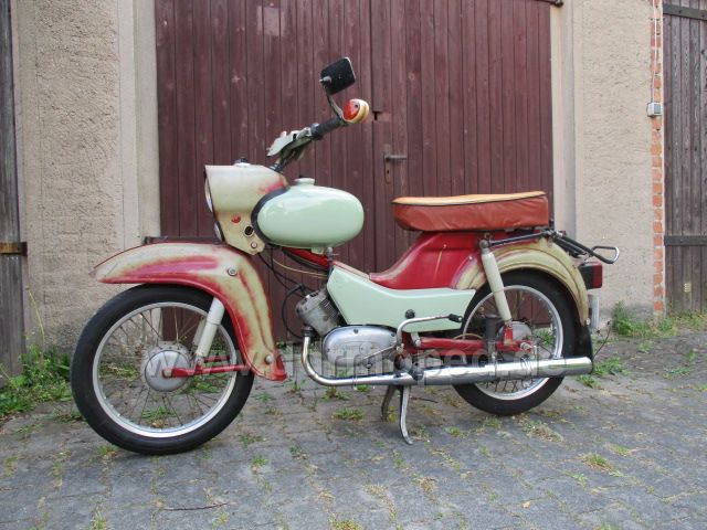

Ich bin immer wieder beeindruckt wieviel Glanz sich doch noch aus dem alten Lack heraus holen lässt. _clap_1.gif
Mfg Nico
Mach das mal bei neuem Lack. Da polierst du 1-2 mal und bist auf dem Blech. ( Wenn man als Basis nen verwitterten Lack hat )

Nein wird eine Restauration mit Gebrauchsspuren, muss nicht perfekt werden.
Ausgangsbasis : wenig Pflege, hinteres Schutzblech mehrfach durchrostet.

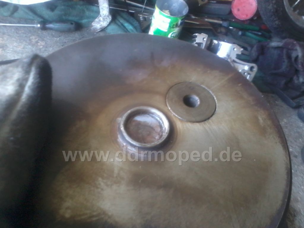

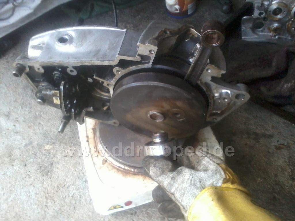

Mir hat es die TS entschärft - Kurbelwellenbruch am rechten Stumpf, leider ein Problem bei den MM 150/2. 17mm Stahl sauber wegtorsioniert. rolleyes.gif

QUOTE (klaus30 @ 13.05.2016, 07:15)
Hab ich noch nicht gehört, dass das ein bekanntes Problem ist...
MfG Robert
"Wozu Lack, es gibt doch Rost..."
klaus30
Geschrieben am: 13.05.2016, 10:03
Beiträge: 2067
Mitgliedsnummer.: 4410
Mitglied seit: 27.04.2011
Wenn du dich zb mal im MZ Forum oder alten Hasen unterhälst, dann schon. wink.gif
Prinzipiell ist es ein RT Motor, wenn auch weiter verbessert. Ursprünglich war die Kontruktion also für 5-6 PS ausgelegt. Die Kurbelwellenstümpfe sind mit 17mm genau so dick wie an den Simson M53 Motoren, welche wie bekannt ein erhbelich geringes Drehmoment als die MM150 Motoren haben. Durch die sehr große Schwungmasse der Kurbelwangen im Vergleich zum geringen Hub der MZ wirkt ein ganz erhebliches Torsionsmoment, was alles der KW-Stumpf aushalten muss. Kritisch ist vorallem durch hohe Kerbwirkung der Übergang von Stumpf zu Wange, da der Durchmessersprung in Relation zu den Durchmessern sehr groß ist.
MZ hat da nach Einführung der kleinen ES /1 Modelle durch die damit verbundene Leistungssteigerung (und dem dadurch erhöhten Torsionsmoment) einen größeren Radius im Kerb gewählt, um die Kerbwirkung herabzusetzen und damit derartigen Kurbelwellenbrüchen entgegen zu wirken. Für die komplette Neukonzeption der KW Gestaltung war entweder noch keine Zeit, Geld, Erlaubnis oder ähnliches da.
Dies wurde dann 1977 erst durch die Einführung des MM150/3 mit stärkeren KW-Lagern, einer neuen Kurbelwelle mit geschmiedeten 20mm Stümpfen und außenliegenden Simmerringen der Fall. ph34r.gif
Also um es kurz zu fassen:
Die Kurbelwelle hält bei normalen Beanspruchungen. Dem entgegen wirken alle, von der Normalität im Betriebsverhalten abweichende, Beanspruchungen. Wenn die Belastung nicht konstant wirkt entstehen schwer vorhersehbare Spannungsspitzen. Derartige Beanspruchungen wären zb:
-ruckartiges Anfahren / Schalten
-Klemmer
-Fehlzündungen
-Rundlaufabweichungen in der Lagerung/KW durch Verschleiß
-ausgeleirte und dadurch schlagende Primärkette
-Motor nicht warmfahren...
Materialfehler schließe ich an dieser Stelle mal aus, da darauf der Fahrer keinen direkten Einfluss hat. biggrin.gif
Wer derartige Beanspruchungen vermeidet, der hat auch lange Freude an dem Motor. Die Risse entstehen langsam und irgendwann ist er durchs Material gewandert. Er lässt sich allerdings nur durch eine Demontage des Motors erkennen, was die wenigsten ja machen. Da man bei dem Alter der Motorräder auch nie weiß, was damit schon alles passiert ist und wie gefahren wurde, so ist im Endeffekt immer auch ein Stückchen Glück mit dabei. wink.gif

Mach doch mal genauere Bilder der Bruchstelle. Die Experten für Materialkunde hier können Dir das dan genau Erklären, wie es zu dem Bruch gekommen ist und wie sich welcher Riss gebildet hat ph34r.gif
Aber mal am Rande, Gewuchtet sind die Dinger auch nicht oder? Das muss sich ja wie auf einem Riesenvribrator sitzen lassen blink.gif
klaus30
Geschrieben am: 13.05.2016, 11:04
Beiträge: 2067
Der Bruch ist nahezu senkrecht, also Ursache einer Torsionsspannung. Bilder vom Burchbild könnte ich mal noch machen, Farben usw werden aber durchs Handy teilweise echt komisch dargestellt. dry.gif
Die Wuchtung ist relativ, immerhin haben ja schonmal 125er und 150er die gleiche Kurbelwelle. Also ists dort schonmal nur ein Kompromiss. Vibrieren merkt man bei der kleinen ES/TS schon, es gibt ja auch keinerlei Gummielemente zur Dämpfung sondern direkt Motor auf Rahmen geschraubt. Aber es ist in normalem Maße, da kann ich absolut nichts sagen. wink.gif
Lass das Ding doch mal so laufen, spaßeshalber. Beim Velosolex ist die KW ja auch nur einseitig gelagert. (Geht natürlich nur, wenn die Zündungsseite noch dran ist.)
Mein Fuhrpark
klaus30
Geschrieben am: 13.05.2016, 11:11
Beiträge: 2067
QUOTE (Otto @ 13.05.2016, 12:09)
Die lief auch paar Umdrehungen so, manchmal hat es mitgenommen und manchmal nicht. Das Problem ist ja vorallem, dass der Unterbrechernocken rechts drauf ist und man ja zu einem festen Zeitpunkt zünden sollte. wink.gif
Ende vom Lied waren extreme Laufgeräusche, nicht einstellbarer Unterbrecher (da der sonstwann anhob) und damit auch mal kurz ein rückwärts laufender Motor.
Otto
Geschrieben am: 13.05.2016, 11:13
Beiträge: 2172
Mitgliedsnummer.: 7023
Mitglied seit: 21.12.2013
QUOTE (klaus30 @ 13.05.2016, 11:04)
Ein typischer Abscherbruch ist das nicht.
Mein Fuhrpark
klaus30
Geschrieben am: 13.05.2016, 11:15
Beiträge: 2067
Scherung und Torsion sind verschiedene Grundbeanspruchungsarten.

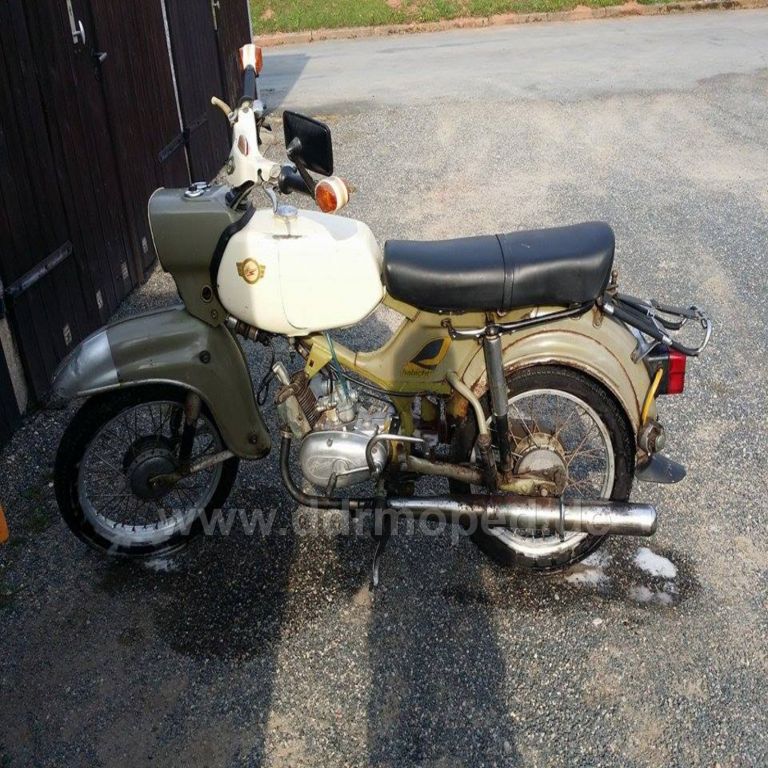

Ich habe heut mal das Mopped, auf dem mir mein Opa das Fahren beigebracht hat, ans Tageslicht geholt.

Baujahr 74/75 ? biggrin.gif
